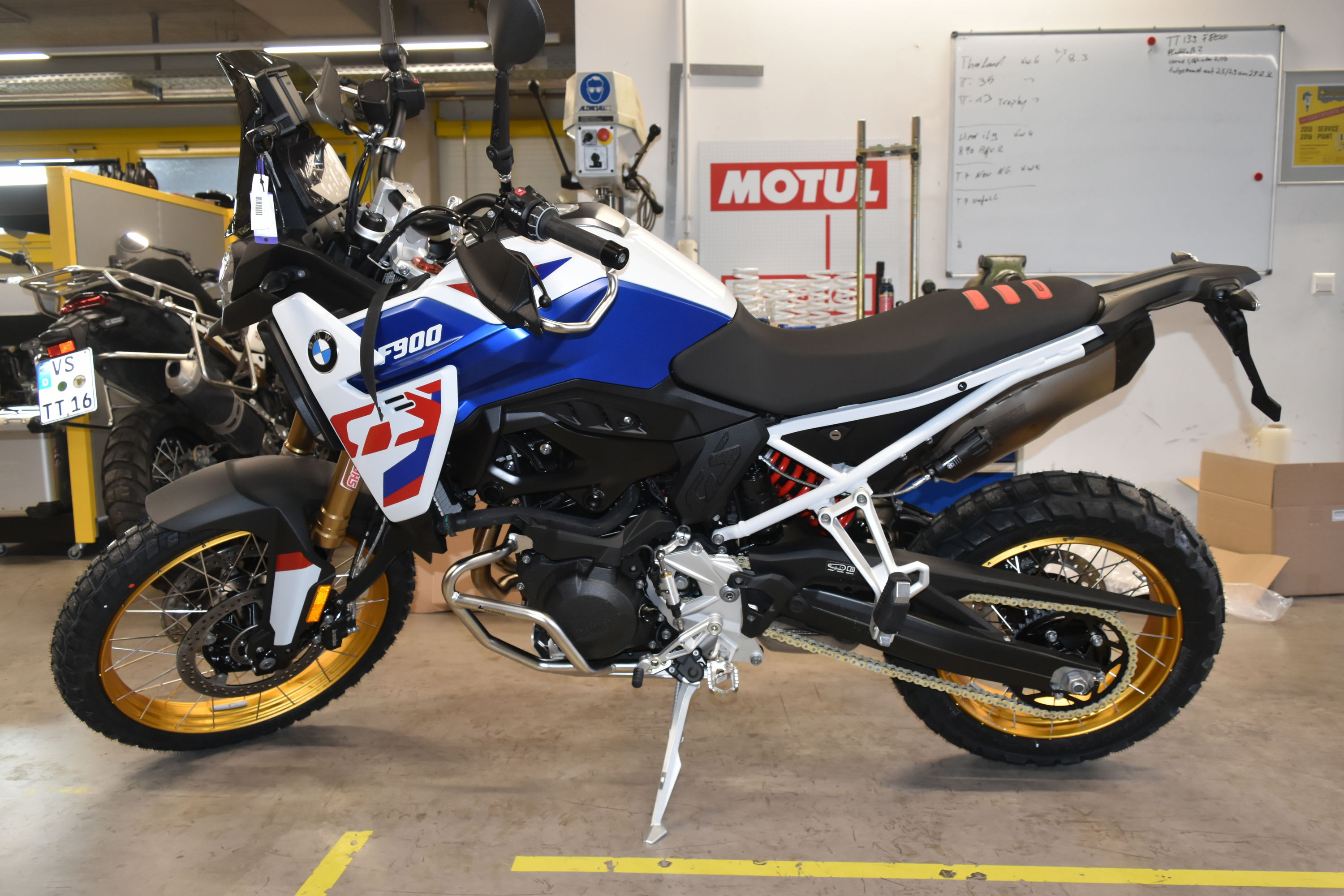

Eine konnte ich nun zumindest begutachten. Tankverkleidung asymetrisch aufgebaut und oben noch einmal eine zusätzliche Abdeckung.
Frontfender und Minischnabel scheinen aus ABS zu sein. Schon mal gut wenn man die Farbe ändern will. Auch ist das Dekor nur noch aufgeklebt und nicht zusätzlich einlackiert. Dann nur noch auf die Richtige warten die in Schwarz geliefert wird.

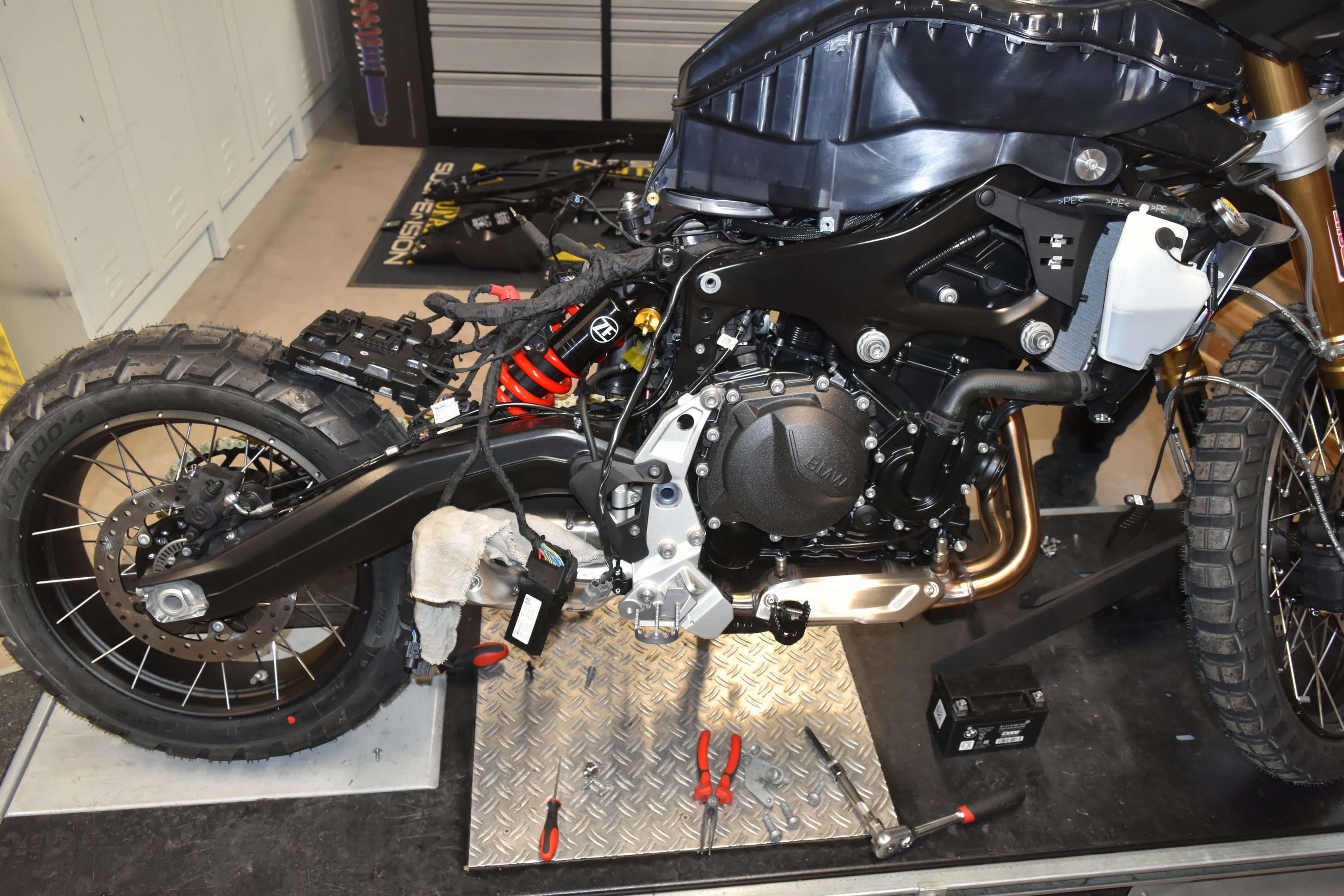

Nun ist sie da und schon zerlegt.

Die Arme
Bin mal gespannt wie sie im neuen Gewand aussieht .

Embleme sind nicht mehr geklebt sondern geschraubt und geclipt. Dazu muss man aber die Innen von der Außenverkleidung trennen.

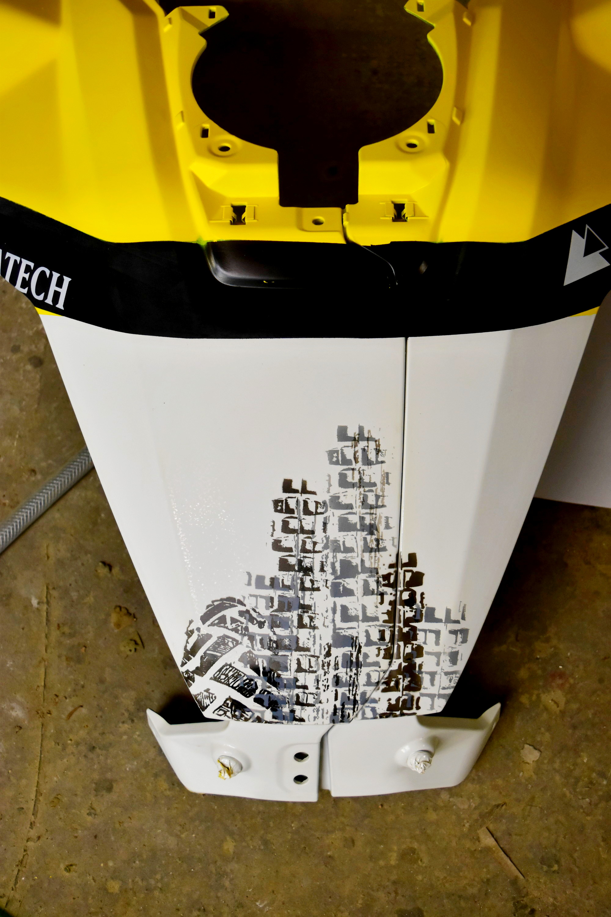

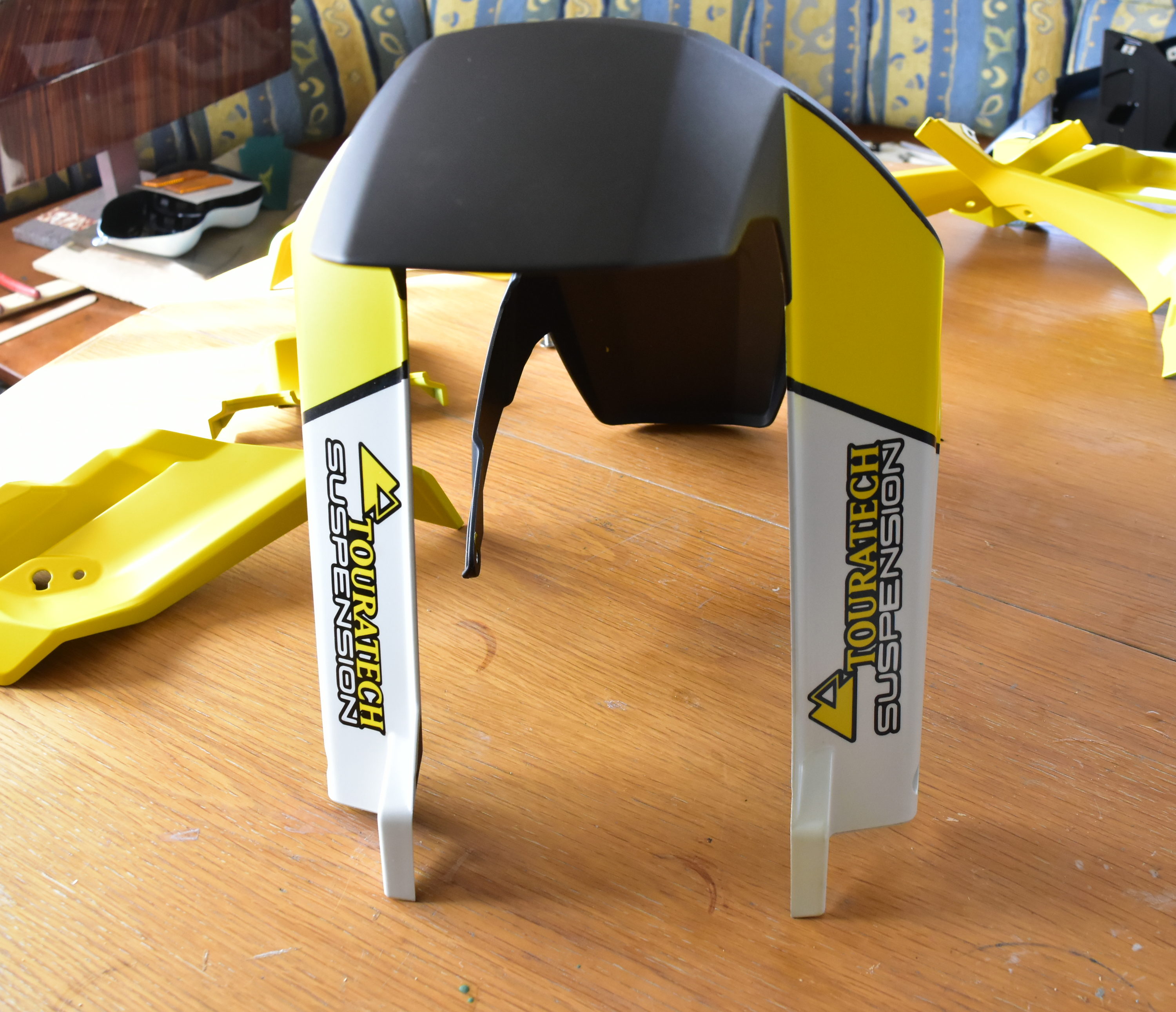

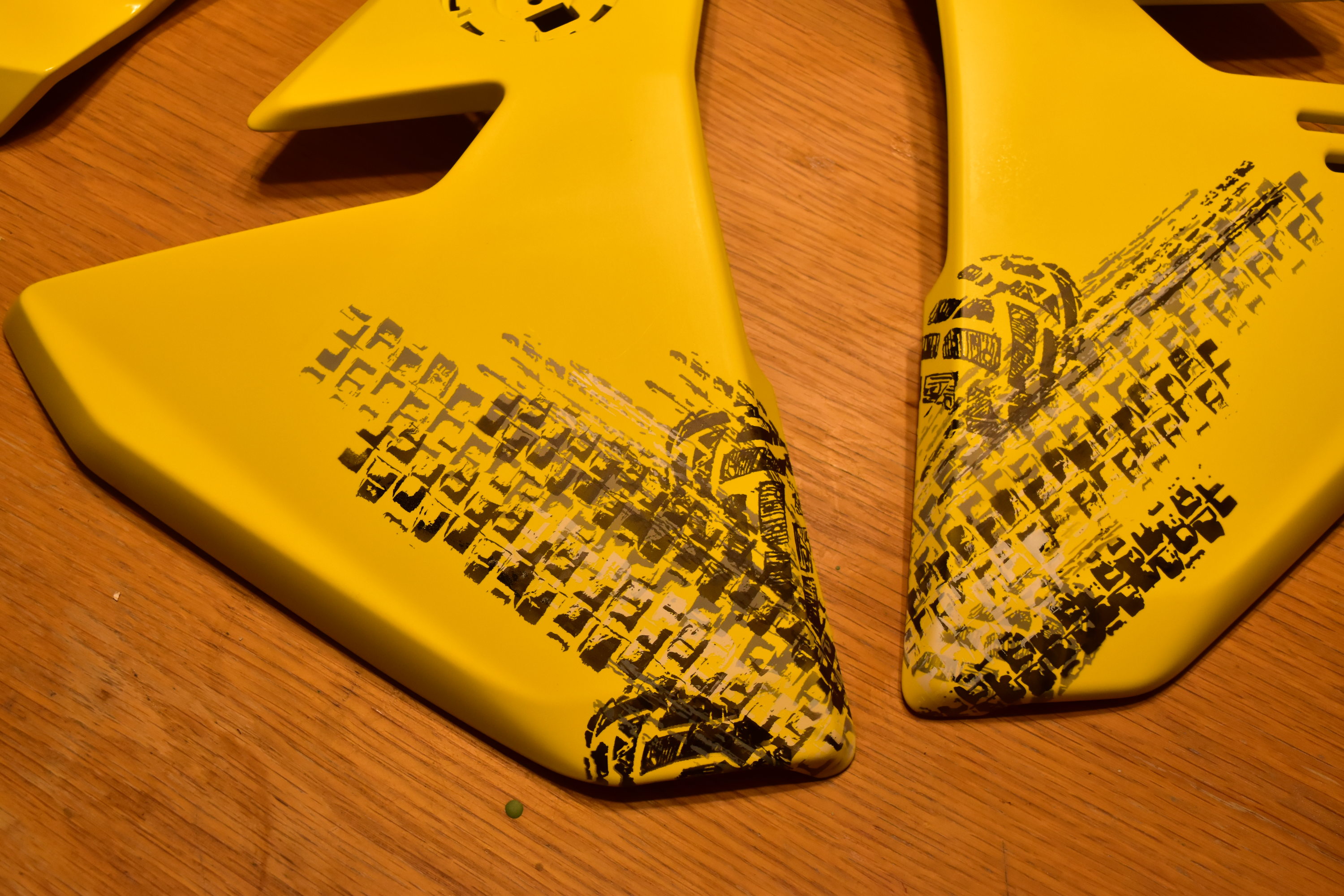

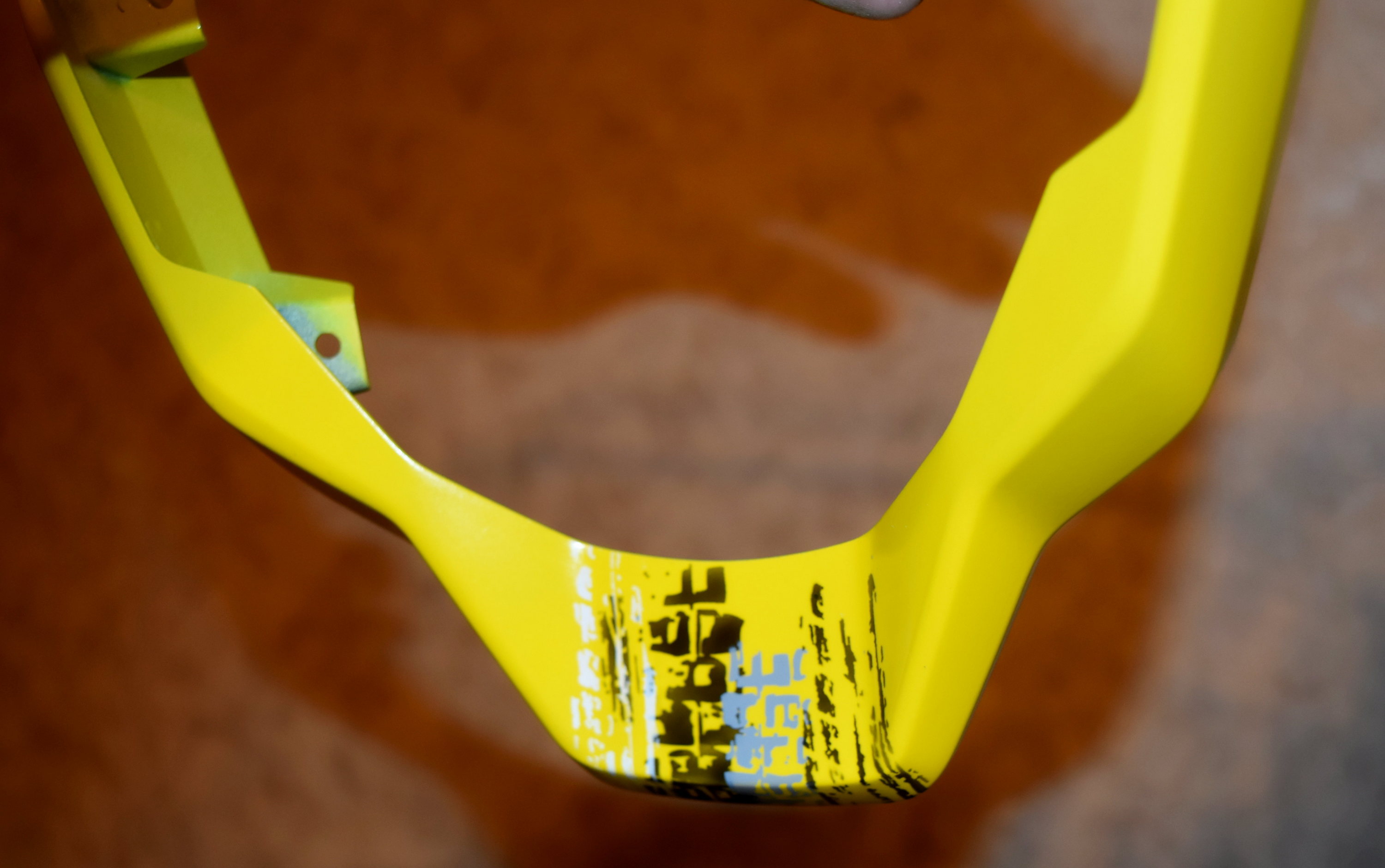

Anfang ist gemacht. Alles lackiert, keine Aufkleber o.ä.

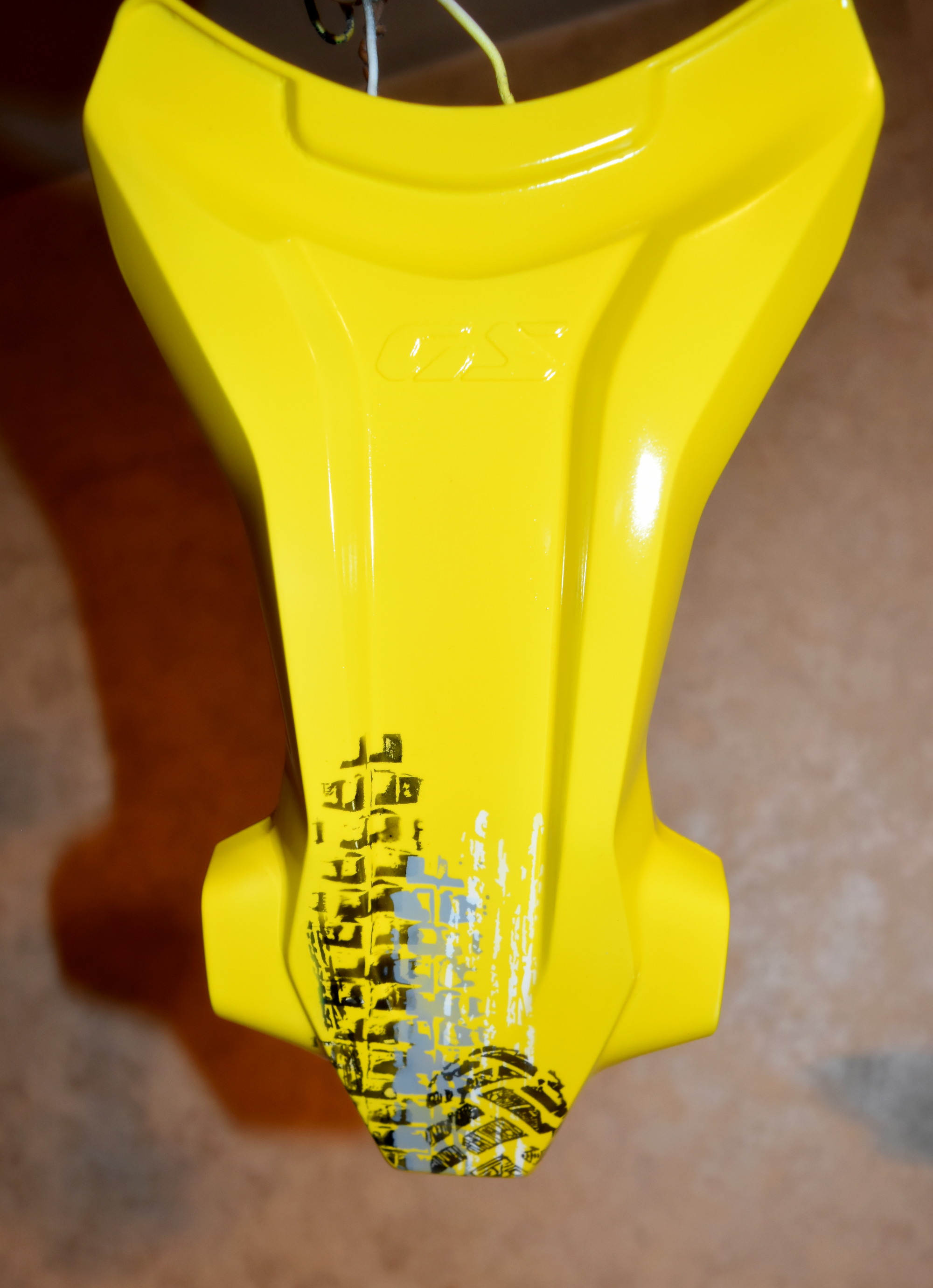

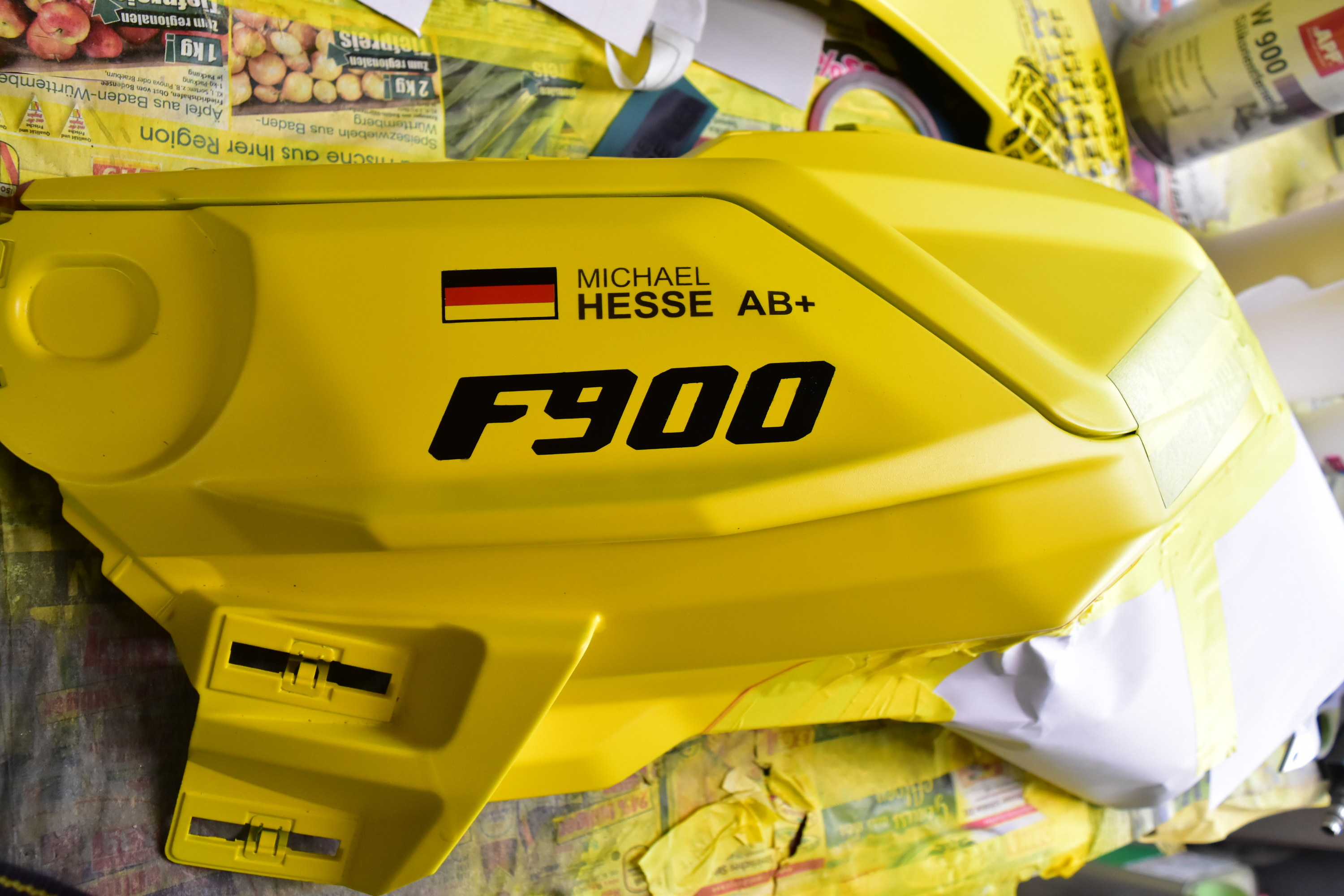

Noch nicht fertig. Wird aber.

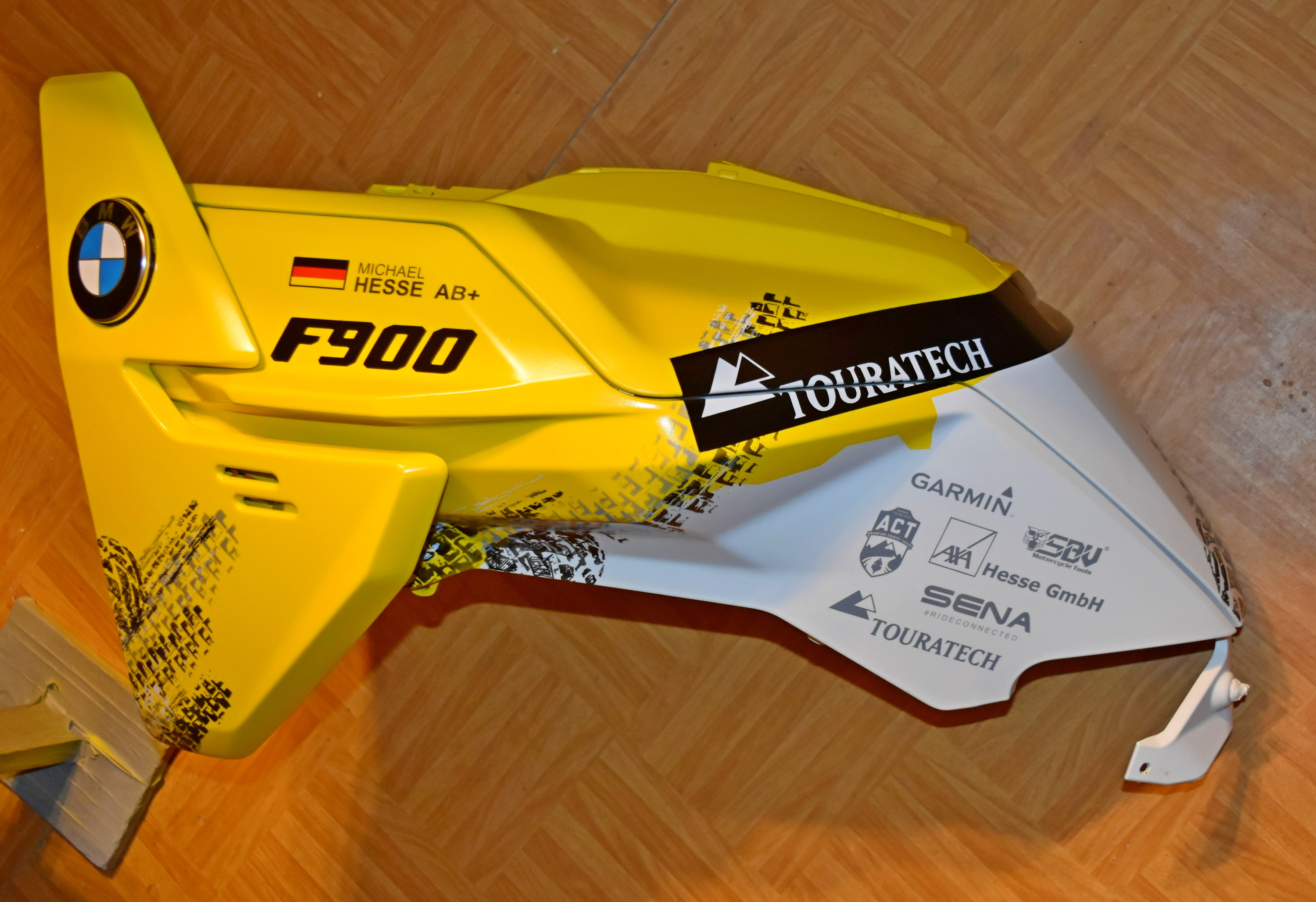

Ehemaliges Foliendesign in Lack umgesetzt. Folie ist für kurzfristige Einsätze ok aber im Gelände mit anschließenden Abdampfen eher ungeeignet.
Bei kleinen Beschädigungen fliegt dann bei Einsatz des Dampfstrahlers die Folie weg. Das ist zwar etwas aufwändiger aber man kann auch stellenweise ausbessern. Und mit der ultraharte PU Lack den ich verwendet habe übersteht auch rauen Einsatz.
