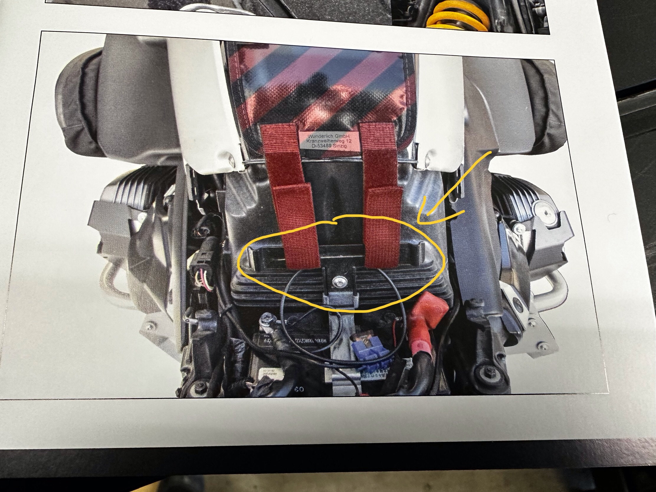

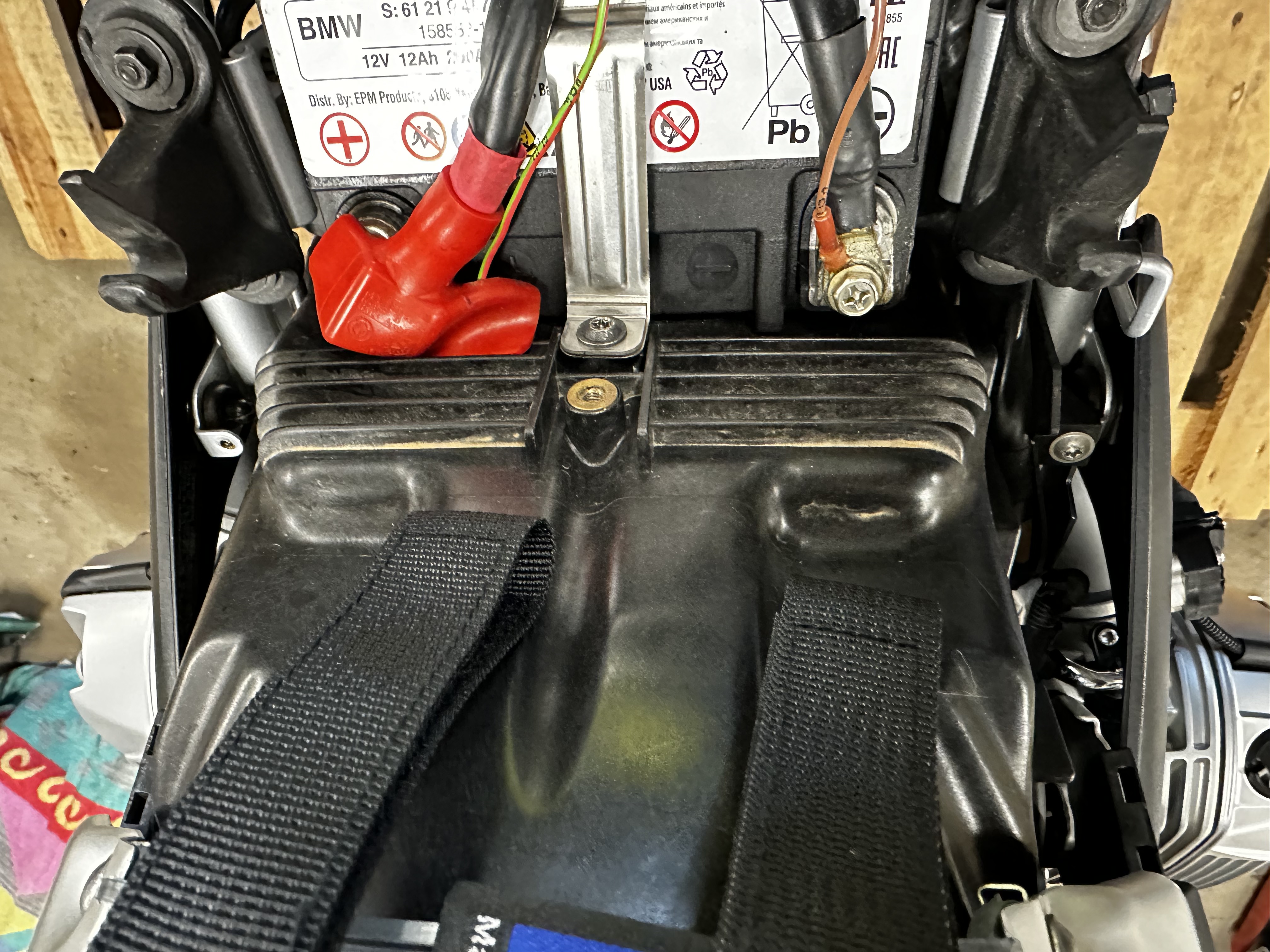

Hallo Zusammen,
Weiss jemand, wo ich dieses Blechteil zur Montage eines Tankrucksacks bekomme? Hat vielleicht noch jemand eines liegen und würde es gerne verkaufen?
Beste Grüsse, Oli

Es geht um das Blechteil (T - Form) bei einer R1200GS K25.
Ich bin davon ausgegangen dass das ein Teil der Maschine und nicht des Tankrucksacks ist.
Tankrucksack wäre ein Wunderlich Elephant 13l

einfach ein 2mm starkes Flacheisen/alu passend schneiden , mittig durchbohren , anschrauben ....müßte gehen , auch ohne "T"

Bei der K25 gab es mehrere Ausführungen, vor MJ2007 oder danach, immer das genaue Baujahr & Modelljahr angeben!
Solche Befestigungsteile waren auch bei den original BMW-Tankrucksäcken immer Bestandteil der Tankrucksäcke. Es gab sie teilweise als Befestigungssatz zwar einzeln, aber auch diese sind wohl nicht mehr verfügbar.
Bei dem Elephant wäre zudem Wunderlich der Ansprechpartner.
Daher, wie schon geschrieben, selbst ist der Mann/Frau oder die Schlosserei um die Ecke
