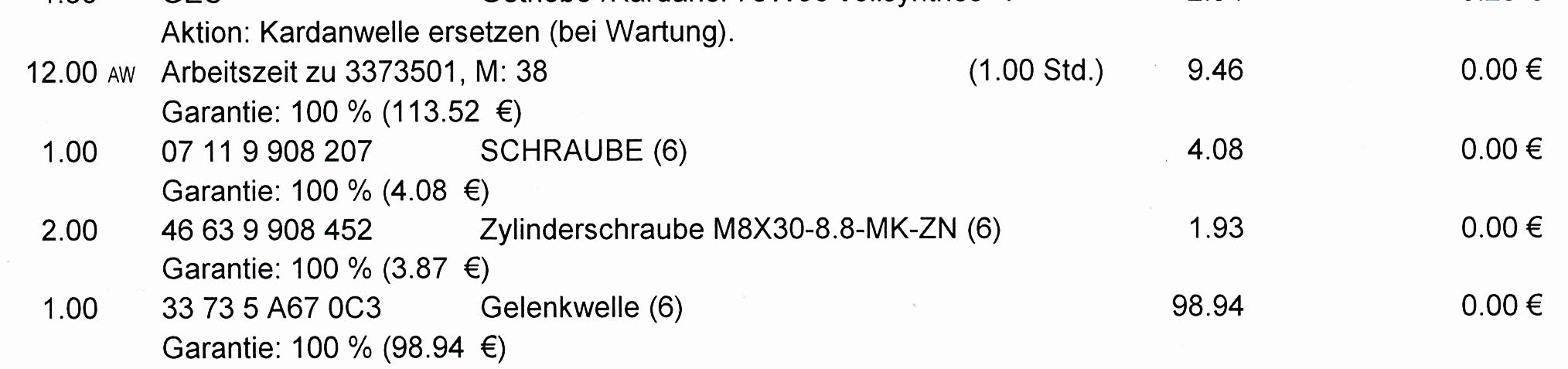

So es ist vollbracht, meine "RS" ist gerade von der 60 Tausender beim
BMW-Händler zurück. Letzter Service bei BMW war vor 6 Jahren + bei KM-Stand 18.130. Danach nur freie Meisterwerkstatt oder in Eigenregie.
Wartung/Jahresservice nach Plan incl. Bremsflüssigkeit, aller Öle, Filter etc., Ventile geprüft (Einstellen unnötig!), Kerzen, ... ohne Gabel.
Gabelöltausch alle 30TKM entfällt, wird nur noch bei Undichtigkeit mit neuer Abdichtung in Angriff genommen.
Kardanwellentausch wurde anstandslos zu 100% auf Garantie übernommen.
Kosten für den Service knapp 670,- incl. MwSt. Der Verrechnungssatz für die AW liegt netto bei 7,95€. Das ist für eine BMW-Vertragswerkstatt recht günstig. Da nehmen manche freie Werken mehr, von den Werks-NL ganz zu schweigen.
Ersatz-Moped gab's obendrauf gratis

Das sind 113,53 €/h brutto. Stimmt, im Verhältnis zu meinem Freundlichen ist das günstig. Der nimmt 9,20 €/AW netto. Macht dann schlappe 131,38 €/h brutto. Wir kamen dazu neulich ins Gespräch. Er sagte, Yamaha würde das mehr oder weniger auch nehmen.joerg58kr hat geschrieben: 24. April 2024, 18:20Der Verrechnungssatz für die AW liegt netto bei 7,95€. Das ist für eine BMW-Vertragswerkstatt recht günstig. Da nehmen manche freie Werken mehr, von den Werks-NL ganz zu schweigen.

Pumpe es ging hier um den Stundesatz von 7,95€ netto bzw. 9,46€ brutto.
In Deutschland werden eher über 10,-€/AW brutto verlangt.
Wenn ich die Teile, insbesondere Öl, Filter, fremd besorge, komme ich natürlich erheblich günstiger. Aber alleine der Dichtungssatz für die Zylinderkopfhauben schlägt mit knapp 130,-€ gut zu.
Also nix nur ein paar Filter, Öle

Nein, die Gabel und damit auch das Gabelöl wird laut freundlicher BMW-Werke nur noch gemacht, wenn diese undicht. Also nicht meine Entscheidung, ist mir natürlich recht, da gut 200,-€ gespart. In meinem konkreten Fall 15 AW X 9,46€ brutto plus Material.
Wird anscheinend auch von anderen Händlern so gehandhabt, wie ich gehört habe.
Was mich beim Kardantausch allerdings gewundert hat, aber da sind die Preisangaben bei den Onlineanbietern mehr oder weniger gleich, ist der Preis von knapp 100,-€ netto für die Kardanwelle an sich.
Ach ja, die ursprüngliche Teilenummer 33 73 8 531 102 wurde durch die 33 73 5 A67 0C3 für die Austauschwelle ersetzt. Die Originalwelle ist nicht mehr lieferbar.
