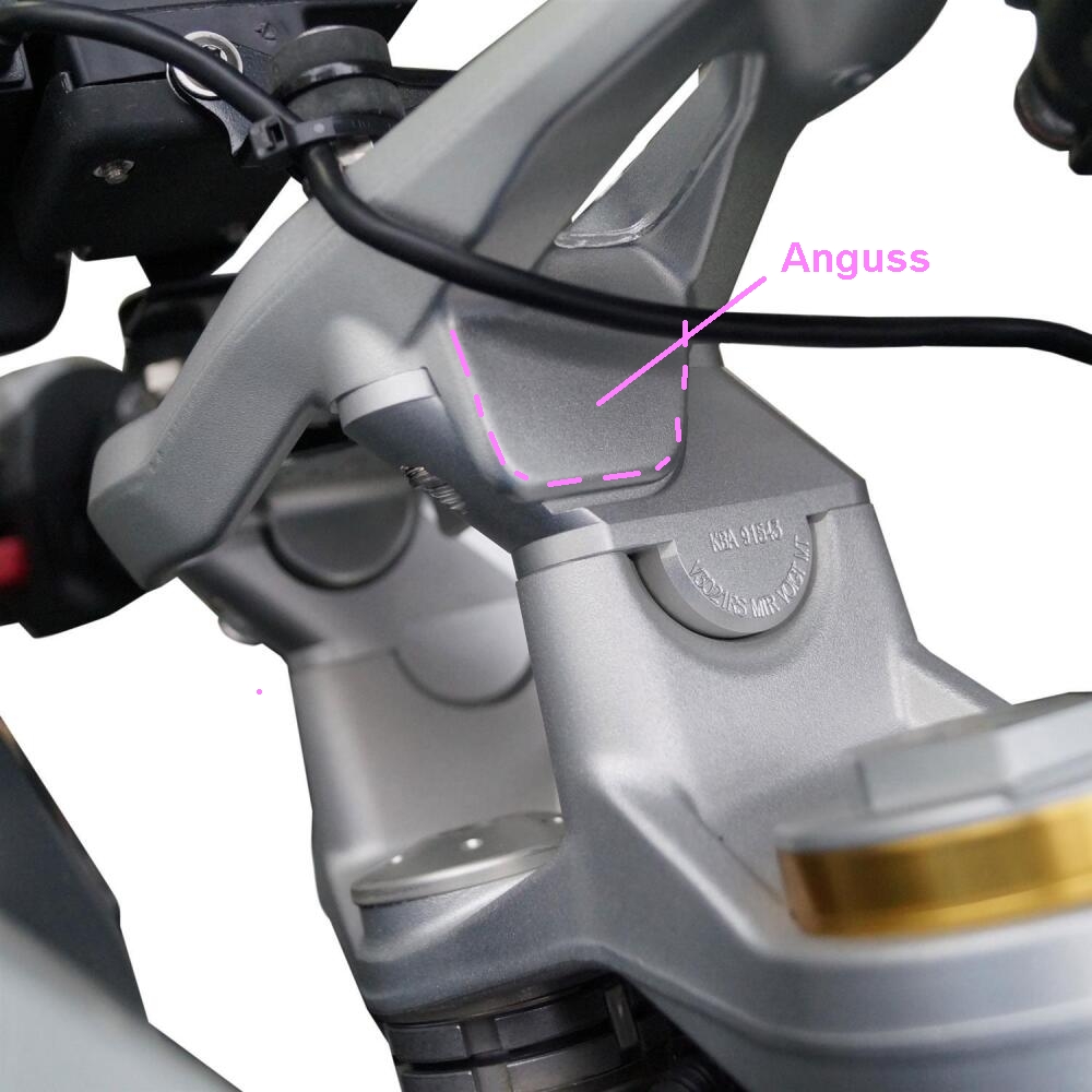

Hallo Rainair,
genau diese Lenkererhöhung habe ich auch verbaut. Zuerst auf der 1200er RS, und jetzt auf der 1250er RS.
Ich bin zwar nur 174cm groß und fahre eine auf 810mm modifizierte Sitzbank, aber bei mir brachte diese Lenkererhöhung genau den gewünschten Erfolg.
Die in der Produktbeschreibung beschriebene Verlegung der Kupplungsleitung war bei mir weder bei der 1200er, noch bei der 1250er nötig.
Ich habe lediglich den versteckten Kabelbinder gelöst.
( https://www.mv-motorrad.de/MV+Lenkerada ... C.htm?c=72 )
Gruß Peter
Gruß Peter

Die Lenkererhöhung von MV hatte ich sowohl auf der R 1200 RS als auch jetzt auf der R 1250 RS. Sehr empfehlenswert. Navihalter passt auch.

Ich hab den Lenkeradapter von MV und den Original-Lenker der RS dran. Ganz glücklich bin ich damit noch nicht. Kann mir jemand sagen, wie viel mehr die Lenkerstange von Wunderlich bringt?
Alternative wäre noch, den Lenkeradapter von MV zu lassen und die Lenkstange der "R" zu verwenden.
Was wäre die bessere Alternative - unabhängig vom Preis? Einfach mal ausprobieren ist ja leider nicht möglich.
Den Lenkeradapter von MV und die Lenkstange von Wunderlich scheint mir doch ein bisschen too much.
Maße und Gewichte: 183 cm, 75 kg, hohe Sitzbank
- Beiträge: 306
- Registriert: 9. Mai 2021, 23:20
- Wohnort: Augsburg
Re: Lenkererhöhung R 1200 RS
Der MV (auch der von Voigt) passt entweder an die RS oder die R. Also nur an Stummellenker oder Rohrlenker - hab ich oben schon oben geschrieben.
Willst du nur mehr Höhe oder soll der Lenker auch näher zum Fahrer - so wie jetzt mit Erhöhung inkl. Versatz?
Der R-Lenker ist niedriger und hat weniger Kröpfung als der Wunderlich Umbau. Wunderlich ist übrigens ein LSL Lenker den es immer wieder günstig gibt aber leider ohne Bohrlöcher und die oberen Befestigungen der Gablebrücke benötigst du sowohl beim R-Lenker als auch beim LSL. Der Wunderlich Umbau hat alles dabei und ist plug&play.
Ich denke für dich wäre Wunderlich Umbau oder R-Lenker + Erhöhung und Versatz ideal.

Ich habe den Wunderlich Rohrlenker schon montiert aber perfekt ist anders, ich würde gerne nun die Erhöhung mit Versatz noch drunter bauen.
Meine Frage ist muss ich Brems und auch Kupplungsleitung dafür verlängern?
Gruß Torsten
