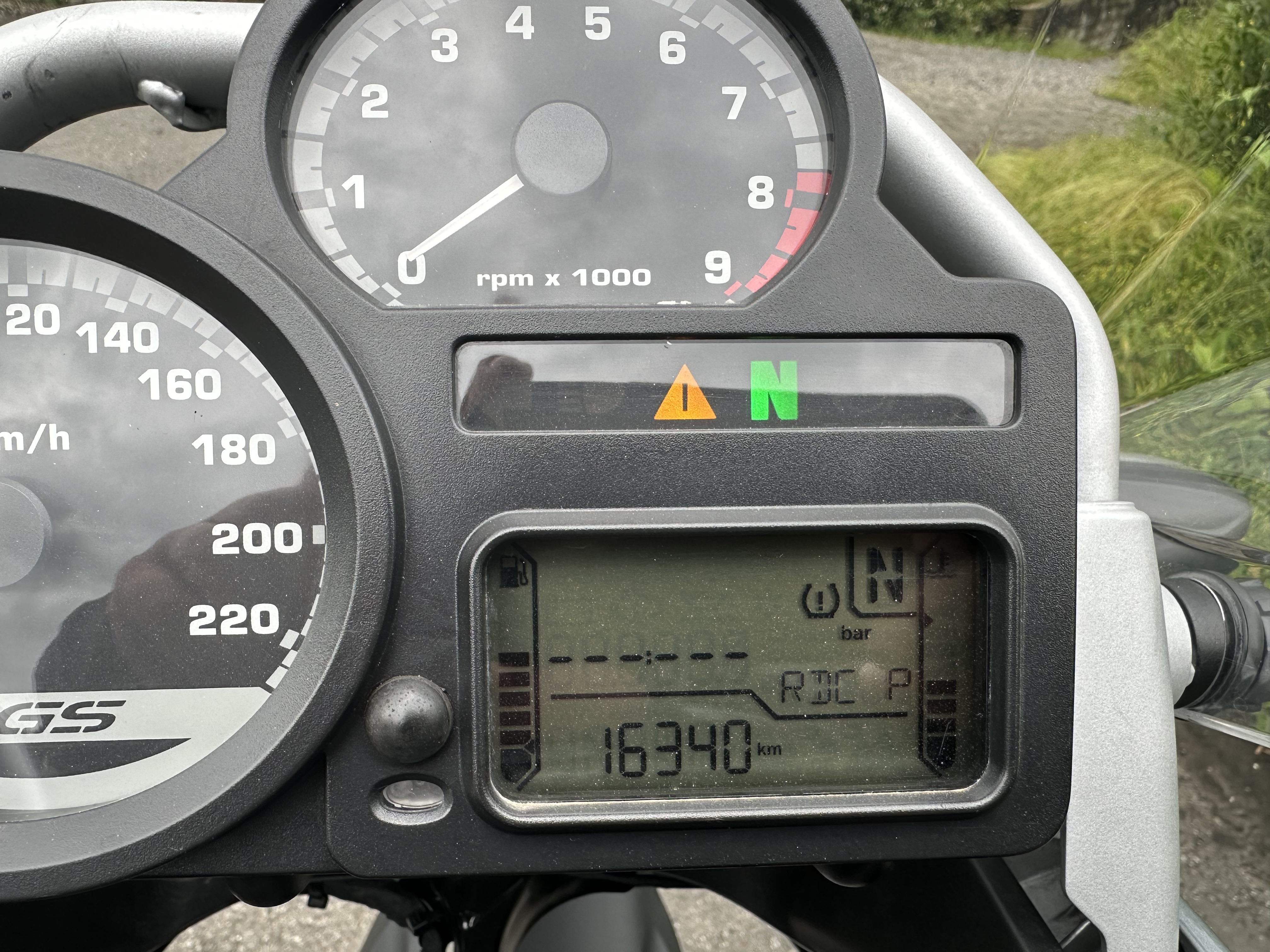

Hallo Zusammen,
heute scheinen meine Reifendrucksensoren gestorben zu sein, auf jeden Fall zeigt das Display eine Fehlermeldung und keinen Wert mehr an (siehe Bild).
Sind die Teile batteriebetrieben? Brauche ich neue? wenn ja, wo bekomme ich welche her (ausser bei BMW natürlich?
Danke Euch & Grüsse aus der 🇨🇭
(2.98 MiB) Noch nie heruntergeladen

Ja, die Sensoren sind Batterie betrieben und natürlich sind die irgendwann leer, meist so nach ca. 10 Jahren.
Es gibt Sparfüchse die haben tatsächlich die verschweißten Sensoren aufgesägt/geöffnet und die Batterie getauscht. Das Ganze dann wieder neu verklebt. Ob es dann allerdings dicht ist/bleibt?
BMW hat selbst den Zulieferer gewechselt, neue Teile-Nr. Nr.: 36 31 7 914 365 und bezieht die aktuellen Sensoren jetzt bei Schrader Art.-Nr. 3141M, diese kann man natürlich auch im Zubehör erheblich günstiger direkt erwerben.
Listenpreis BMW rund 131,30
einige BMW-Online Anbieter 85,80 wie der Lebemann
Weitere Quellen zum günstigen Kurs, allerdings ohne Erfolgsgarantie und mit schwierigen Reklamationsweg gibt es auf diversen Online Plattformen aus China.
