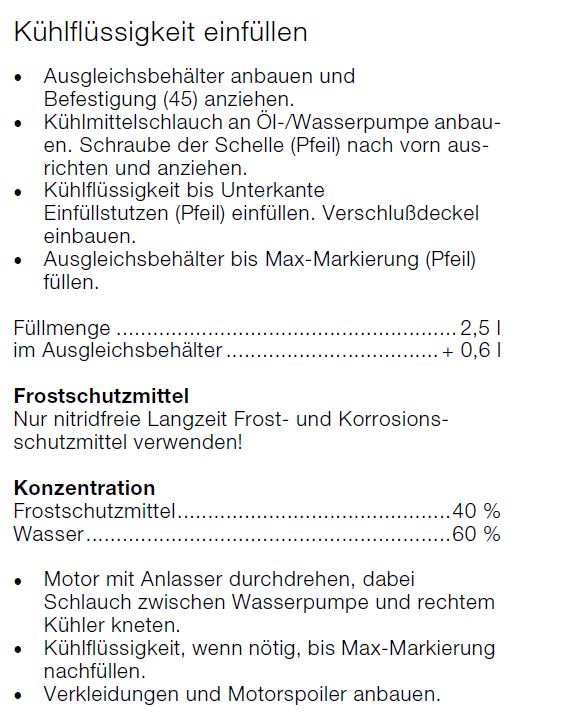

Also drin ist sicher vom Werk G48
Laut Serviceplan Wechsel alle 2 Jahre
und das mit dem alternativen Mischungsverhältnis findet sich in der Rep-Anleitung von BMW

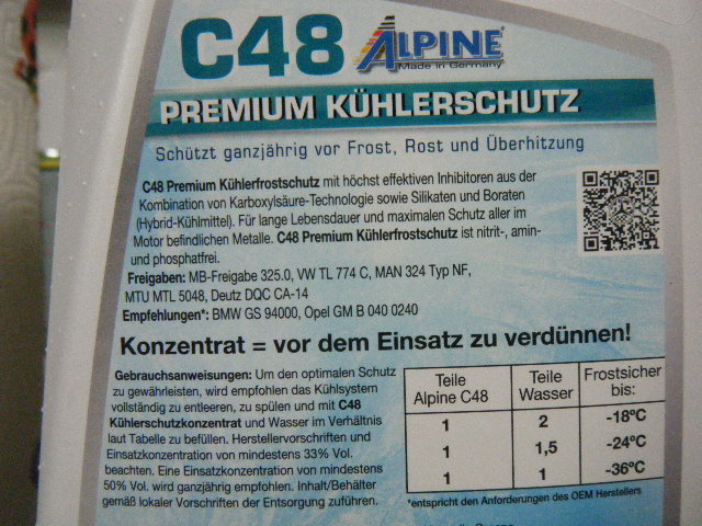

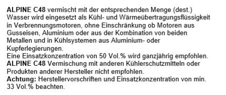

Hier noch Hinweise auf dem C48 (G48) - sind nur unterschiedliche Hersteller. Also mindestens 33% Kühlerfrostschutz muss es sein. Mehr abhängig vom gewünschten Frostschutz.
Ich glaube auch das fast alles gesagt ist, aber was soll man halt machen wenn man nicht fahren darf/soll.

Sorry, einen habe ich noch. Destilliertes Wasser
Aber jetzt ist wirklich Schluss
