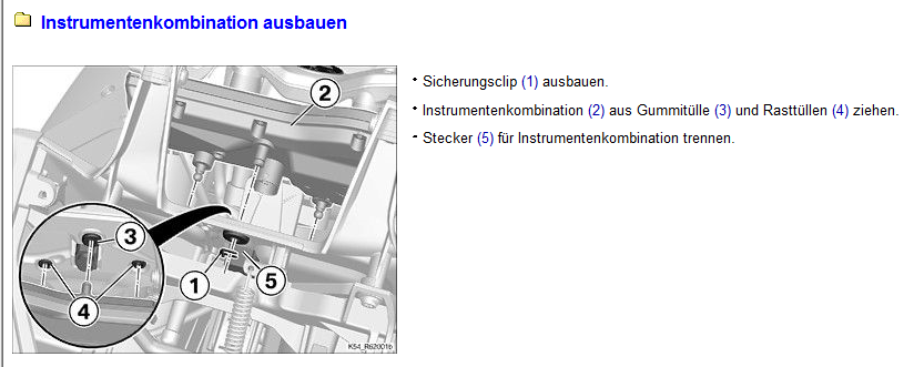

ich habe in meinem Kombidisplay (R1200RS 2016) Feuchtigkeit und möchte den Tacho ausbauen um ihn zu trocknen und sauber zu machen.
Ich habe das Windschild inkl. Verstellmechanik bereits ausgebaut, weiss jetzt aber nicht wie ich das Display abbekomme.
Hinten im unteren Teil sehe ich nur zwei Gummistopfen oder so und ober eine etwas größere Befestigung, weiss nicht wie ich die beschreiben soll.
Kann mir einer sagen wie das Display nun abgeht? Möchte da nicht mit Gewalt etwas abreisen.

Habs hinbekommen.
An der obere Befestigung ist eine Sicherungsschraube. Diese abziehen dann kann man das Kombiinstrument einfach abnehmen

#3 Beitrag von fitzoby »
Vielleicht ist es ja hilfreich.
Gruß fitzoby

#4 Beitrag von Blazuj »
Danke. Genau das war der knackpunkt.
