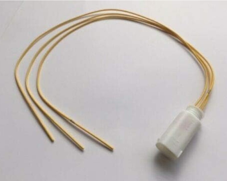

Den Zubehörstecker/-buchse hat eigentlich jede BMW. Mit dem CarTool Adapter Teile-Nr 83300413585, Reparaturstecker genannt Listenpreis 11,66€ + Versand nutzbar. Es gibt natürlich auch Angebote die sind erheblich teurer, also aufpassen

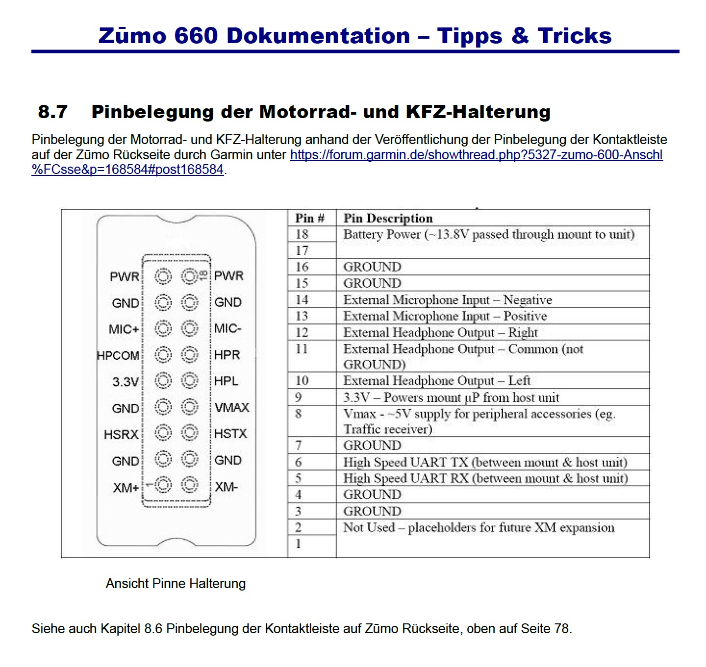

Bei meinem Zumo 660 handelt es sich um eine "Aktivhalterung". Allerdings wurde bei dem Kabel schon herumgeschnippselt. Das Kabel wurde abgeschnitten, verlängert und mit Schrumpfschlauch isoliert, abgedichtet. Was ist da zu beachten?
- Beiträge: 5354
Re: Anschlüsse fürs Navi
Die "12,x"V der Fahrzeugbatterie werden nur durchgeschleift, damit also passiv:

direkt an die Batterie auch über sicherung an den Ladehalter machen halte ich für kritsch. irgendwann wenn man es nicht gebrauchen kann ist doch was vergessen und die Batterie leer. nein.
Über Standlicht anklemmen dann ist aus wenn aus. Oder Cartolool..

Direkt an die Batterie anzuklemmen mag wohl der einfachste Weg sein das Navi in Betrieb zu nehmen, jedoch nicht gerade der komfortabelste. Demgegenüber versorgt der Anschluss am Cartool das Gerät nur wenn die Zündung an ist und schaltet bei Nichtbetrieb ab. Damit wird nicht nur ein entleeren der Batterie bei Stillstand verhindert, sondern auch auf Tour z.B. bei einer Pause die Navigation unterbrochen und das Navi geht in Standby. Nach der Pause wird das Navi reaktiviert und die Navigation wird direkt fortgesetzt. Selbst wenn ich vor einer längeren Pause das Navi aus der Halterung nehme bleibt diese Funktion erhalten.
