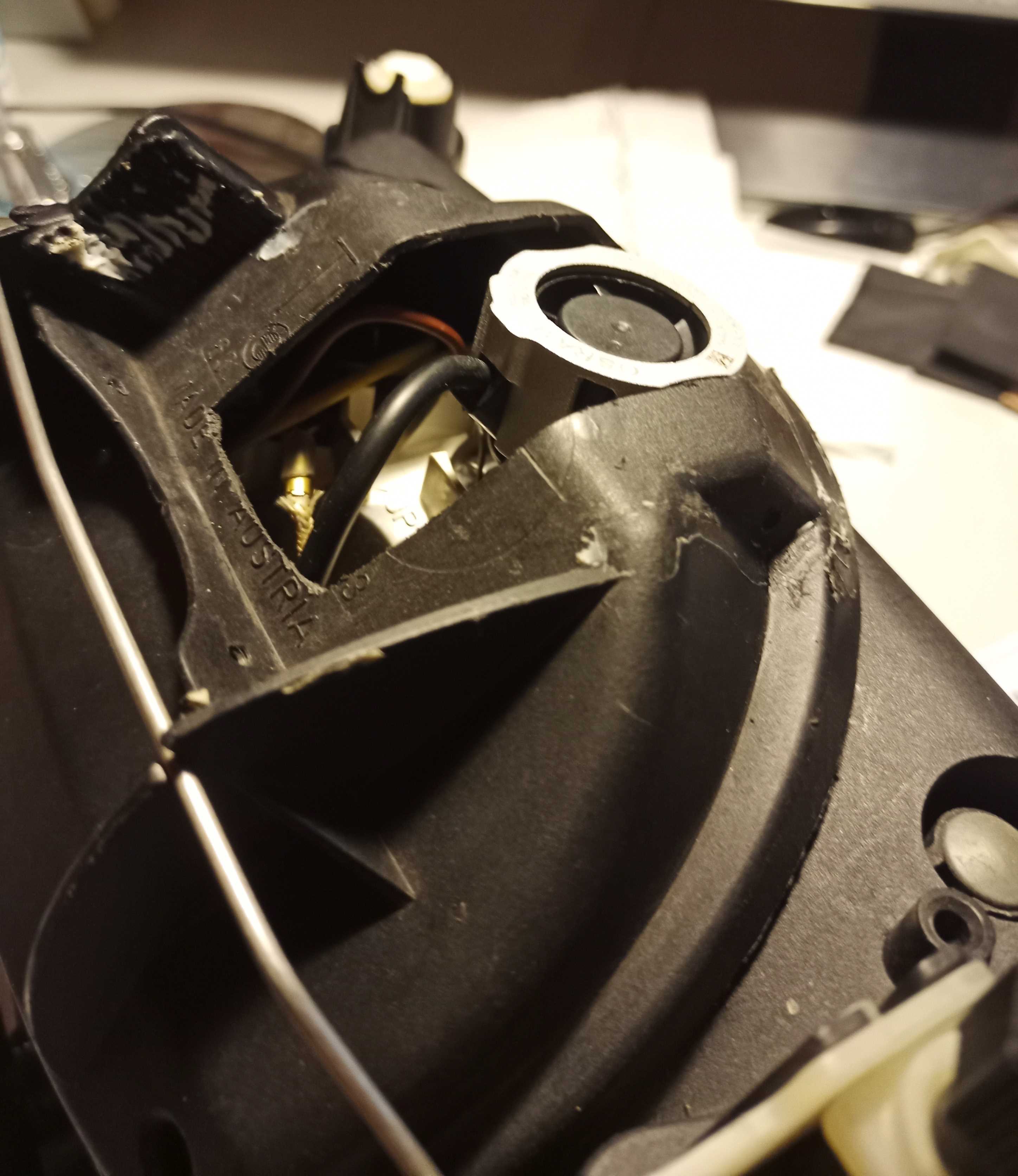

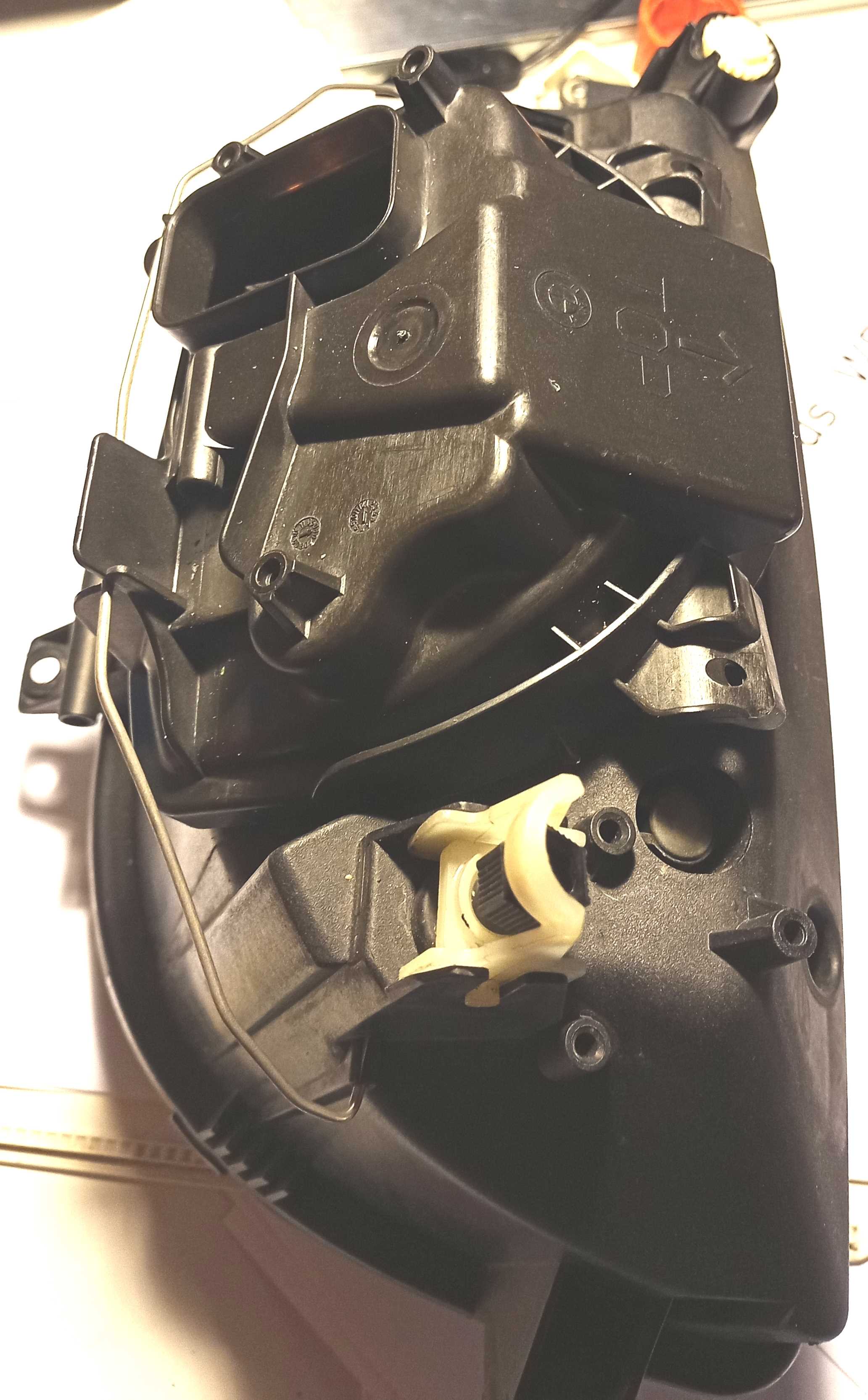

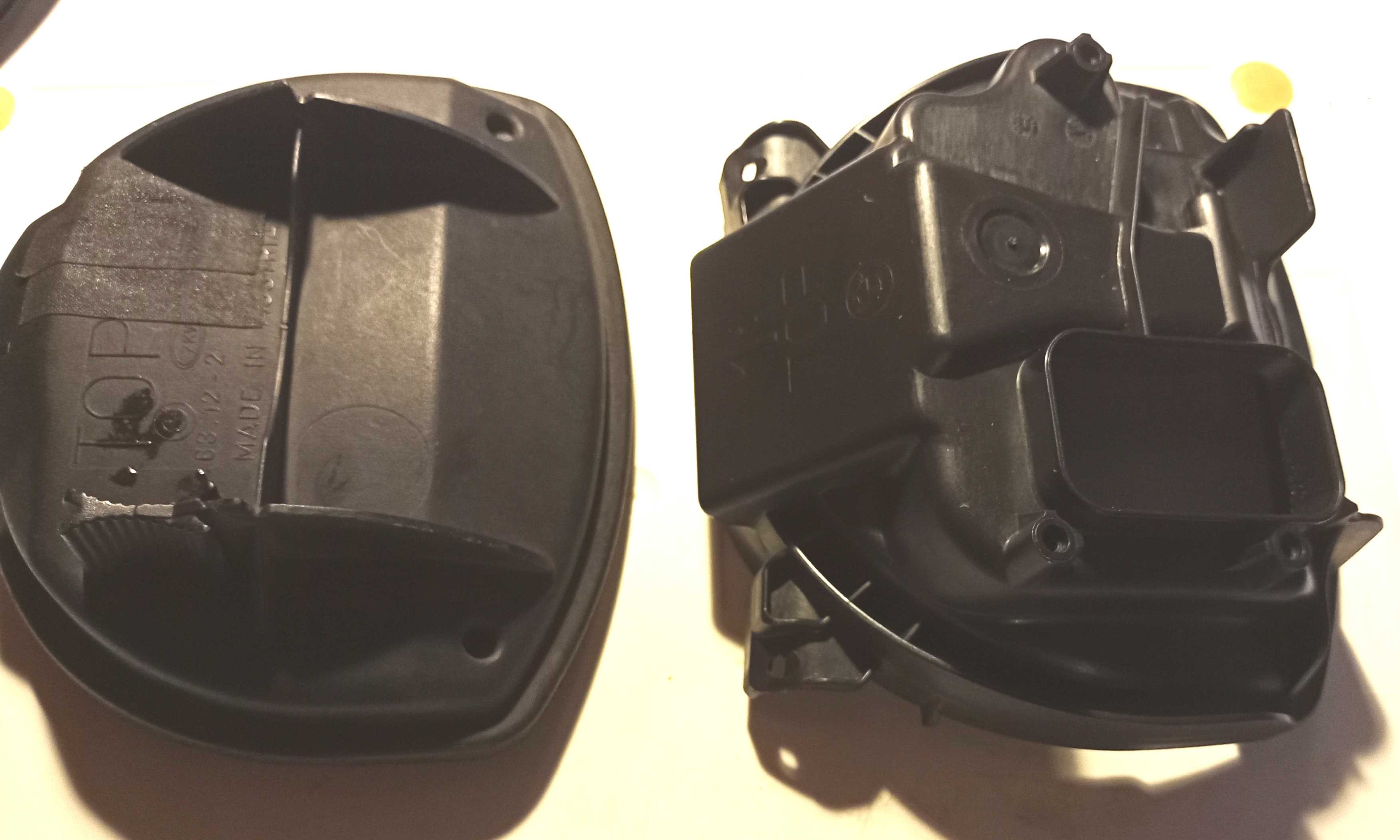

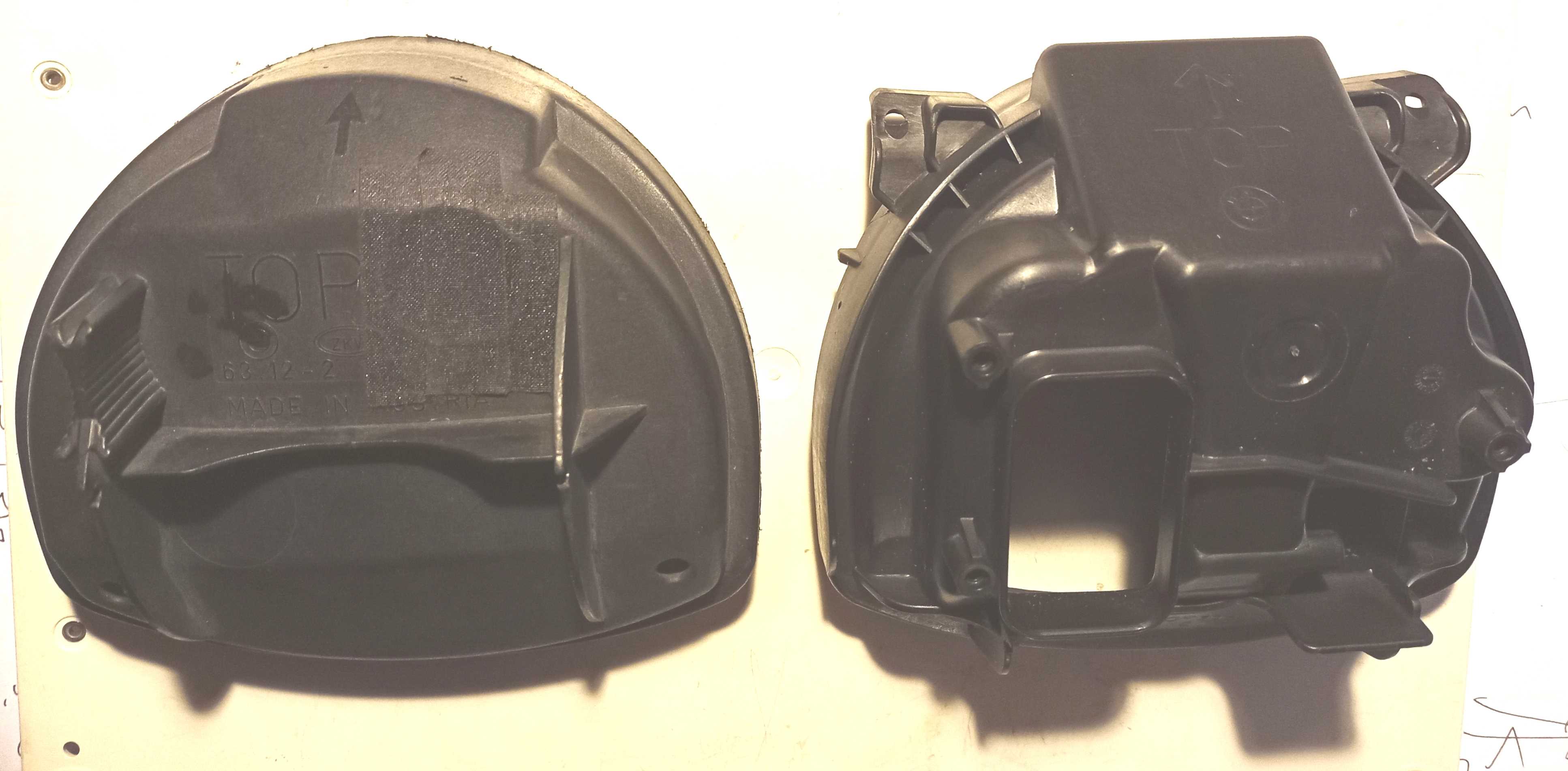

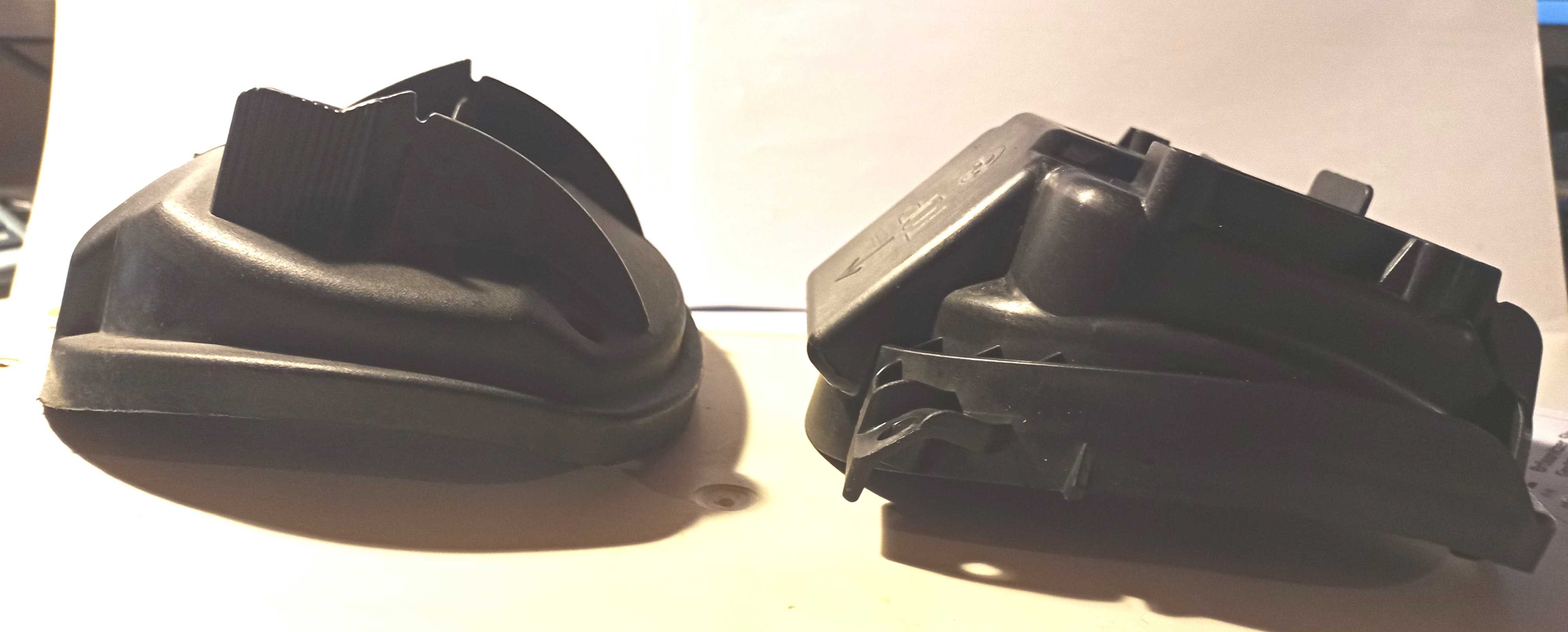

Guten Abend,
ich habe mal die illegale Kombination H7 Scheinwerfer mit Osram Night Breaker LED
an einem ausgebauten Scheinwerfer zusammengesteckt probiert. Der RS Deckel ist
definitiv zu flach um ohne Änderung auf die LED Kombination zu passen.

Anbei noch ein paar Fotos zu den Scheinwerferdeckeln.
Der LT-Deckel lässt sich mit der Bügelfeder wie bei der RS arretieren.
Es sind dafür ebenfalls zwei Sicken an den Stegen vorhanden.
Bild mit aufgeschnittenem RS Deckel u Osram Nightbreaker
Der LT Deckel auf der o.g. Kombination. Durch das Schauloch lässt
sich die Freigängigkeit des Kühlkörpers schön kontrollieren.
Diese Deckelöffnung ist dann noch mit einem Blech u. Abdichtung sauber
zu verschließen. Hierfür sind die drei sichtbaren Einschraubzylinder vorgesehen.
Die sauberste Lösung wäre sicher der Deckel als 3D-Druck mit entsprechenden
Bügelsicken.
Grüße Karl-Heinz
