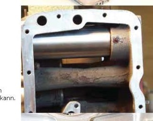

Re: R65, Riss im Motorblock?
So sollte es von unten aussehen. Es kann eine Verbindung zwischen Filtergehäuse und Aufhängung geben. Was sagt Schaufler? Das Bild ist von Motoren Israel.
Dann ist der riß auf der Druckseite. Filter und Hülse raus.
