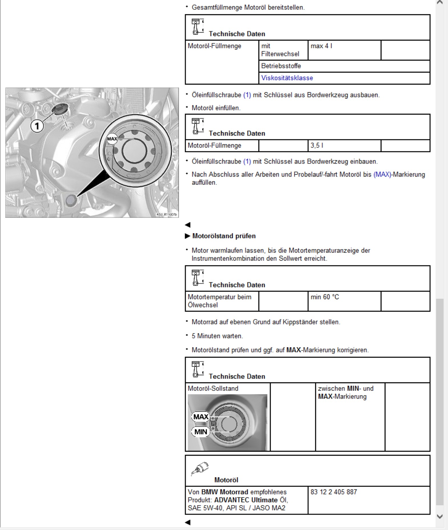

- Beiträge: 5215
Re: Ölschauglas. Seitenständer stellen doch mit Wirkung?
Wo von reden wir denn?
Die K12 Motoren hatten mit Ölfilter 3,5 Liter Motoröl, bei den R1100/1150er Boxer waren es 3,75L, bei den 1200 AC dann schon 4,00Liter, Differenz zwischen Min. und Max jeweils 0,5 L. Erst die LC-Modelle haben dann die Differenz auf 0,8L angehoben bei ebenfalls 4,0 Liter incl. Filter, wahrscheinlich auch wg. der elektronische Ölstandsmessung.
Allen gemein ist eigentlich, dass ein zu hoher Ölstand eher zu Problemen geführt hat/führt. Die Modelle mit Trockenkupplung haben teils so ihre Sperenzien mit dén Simmeringen, die LC-Modelle (Nasskupplung) mit der Schaltung.
Das Optimum liegt erfahrungsgemäß genau auf dem Punkt, sprich in der Mitte zwischen Min. & Max, eher auch mal etwas weniger.
Keiner weiß wieviel (Alt)Öl bei einem Ölwechsel im Motor zurück bleibt. Die angegebenen Füllmengen beziehen sich auf einen jungfräulich Motor bei Erstbefüllung. Sogar BMW schlägt bei einem Ölwechsel (K54 als Beispiel) nur 87,5% der Nennmenge einzufüllen und erst einmal eine Probefahrt zu machen, bzw. den Motor auf min. 60°C Öltemperatur zu bringen, plus die Waartezeit damit das warme Öl zurück in die Ölwann fließen kann.
Die Füllmenge auf MAx. ist zumindest bei den 1200LC mit Schaltassi eher kontraproduktiv, da liegt das Optimum wie bei den anderen auch bei der Mitte. Dann fluscht auch der Assi.
Ich kontrolliere morgens vor der Abfahrt bei kalten Motor auf dem Hauptständer. Damit bin ich die letzten 30 Jahre gut gefahren. Beim Ölwechsel wird nicht die Nennmenge sinnlos reingekippt, sondern peu a peu und auch mal über Nacht gewartet.
- Ölwechsel K54
- (328.15 KiB) Noch nie heruntergeladen
wir reden von meiner im Eröffnungstext genannten R1100S. Ich fahre nicht die max Ölmenge 3,75 l, sondern eher 3,5 l, also bis ca. Mitte Schauglas kalter Motor auf dem Hauptständer über Nacht in die Ölwanne gelaufen.
