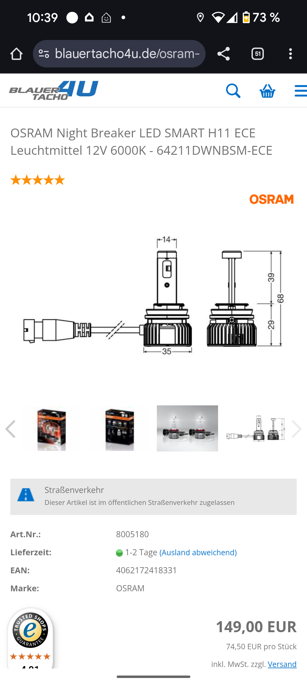

Bei blauer Tacho und diversen anderen Shops (ab 139 Euro) ist die Lampe jetzt lieferbar. Hat schon jemand ausprobiert, ob sie passt? Vielleicht sogar zwei, so dass man das Fernlicht auch machen kann?

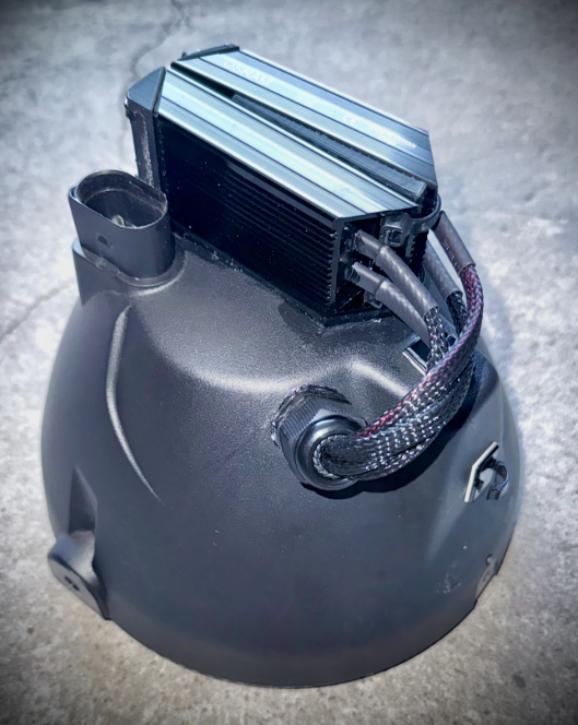

Mahlzeit - ich habe auch schon lange nach einer Möglichkeit gesucht, auf LED umzurüsten - auf meiner „alten“ Mopete war das mit H7 möglich in Verbindung mit dieser Kompatibilitätsliste.
Ich habe heute beide LEDs eingebaut, ausprobiert und bin sehr zufrieden.
Ich habe keinen zusätzlichen CANBUS Adapter eingebaut. Ich habe keine Fehlermeldung bekommen? Zur Vorsicht hatte ich den Adapter aber mit bestellt.
Gemessen habe ich im Scheinwerfer eine Tiefe von 14 cm, der Scheinwerfer baut mit dem LED Lüfter auf ca. 13 cm auf. Die in den Leitungen verbauten Kästen habe ich links und rechts mit reingesteckt.
Die Kanten habe ich vorher mit Textilisolierband „weich“ gemacht damit da nichts rappelt.

Hallo Fanatic, ich bin jetzt verunsichert - Warum sollte Osram CAN-BUS Adapter in die Leitung "bauen" die nicht warm (jedenfalls habe ich keine Warnung vor Wärme gefunden?) werden und dann CAN-BUS Adapter separat anbieten, bei denen man mit "Achtung kann warm werden" gewarnt wird?
Ich drucke mir gerade einen Adapter für die Rückseite des Scheinwerfergehäuses um diese separaten Adapter* dort außen unterzubringen.
Dafür muss ich natürlich das Gehäuse gleich anbohren...
LEDriving SMART CANBUS (OFFROAD) LEDSC05-2HB
NIGHT BREAKER LED SMART ECE H11
Ich will die schwarzen Kästen an den LEDs nicht demontieren weil dann kaputt? Jedenfalls sehe ich bei den LEDs kein Wort von umgeht die CAN-BUS-Fehlermeldungen?
Ich denke ich bin auf dem richtigen LED-Weg
wenn nicht schreibt mir wenn ich auf dem Weg zur Bauchlandung bin... danke
*die die Fehlermeldung unterdrücken

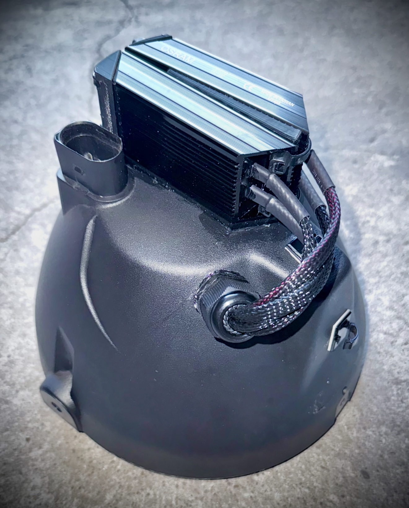

Umbau abgeschlossen - ich habe jetzt alles wieder zusammengebaut - 2x die LED und 2x CAN-BUS Adapter. So scheint es im Stand erstmal zu funktionieren. Für die CAN-BUS Adapter habe ich mir einen möglichst klein bauenden Halter gedruckt und von hinten auf den Scheinwerfer mit Gecko-Kleber geklebt und die Leitungen per Durchführung in den Scheinwerfer geleitet.

Wenn es jemanden interessiert: ich habe nach 40 km Fahrt 62° am Adapter gemessen.

Hier meine Lösung für die Befestigung der LEDSC05 CAN-BUS-Fehlerunterdrückung: @hardholgi - Im Vergleich der R1200R von 2011-2014 und einer RNineT von 2015 wurde der CAN-BUS ebenso wie die RNineT absichtlich puristischer gestaltet. Das Internet sagt da wurden dann auch Komfortfunktionen wie die Fehlererkennung im CANBUS gekappt. Neuer ist demnach also leider nicht "besser", falls man das dann denkt wenn man das so liest.
Meine Nerven sind aber erstmal beruhigt - ich habe endlich (wieder) LED-Licht im Hauptscheinwerfer
an den Hersteller
a) Steuerung für die konstante Stromversorgung
b) Entstörfilter
c) Verpolungsschutz
Der wahrscheinlichste Grund für die separate Kiste: damit die Leuchtmittel nicht unnötig größer sein müssen - damit sie eben noch in die Lampengehäuse passen und damit die Leuchtmittel qualitativ besser gebaut werden können - Zitat Hersteller: 6fache Lebensdauer gegenüber Halogen
In der Anleitung der LED-Leuchtmittel ist eine kleine Grafik enthalten: Grüner Pfeil wenn keine Störung in der Instrumententafel angezeigt wird und ein rotes Kreuz wenn eine Fehlermeldung angezeigt wird mit dem Hinweis die LEDSC05 mit in den Warenkorb zu legen.
Sonnige Grüße aus dem Putzeimer!

Hey BluePropRider.
Danke für das Foto; interessante Lösung.
Aber Leute, wie soll dieses "Paket" denn vor den Steuerkopf passen? Ich war gerade nochmal in der Garage, und
habe mir die Einbausituation bei meiner Muuuh angesehen...NEVER!
Kabelbaum, Gaszug,...
Verstehe ich das richtig: Du hast das Ganze bereits eingebaut und in Betrieb? Wie, um alles in der Welt, hast Du
das gemacht?
Für mich wäre allerdings eine DEUTLICHE Verbesserung der Lichtausbeute im Dunkeln Voraussetzung für einen Umbau.
Ein Moppedkollege fährt tagsüber mit regulärem H11 Fernlicht, der ist allein dadurch schon auffälliger...wenn´s einem
ums Auffallen geht, könnte man das vielleicht machen, wenn´s auch vordergründig erstmal illegal ist?!
Die linke Hand zum Gruße.
- Kalle -
