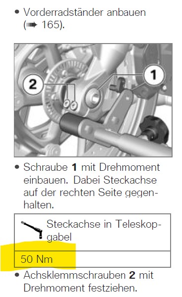

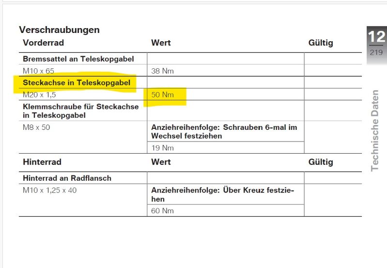

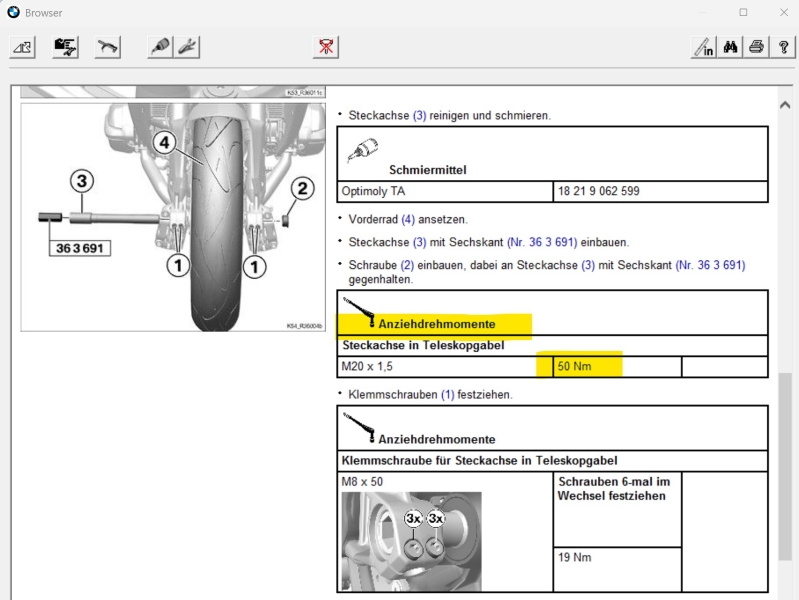

Alle offiziellen Quellen von BMW sprechen bei den Telegabeln von 50 Nm.
Das Verbotene Buch:
Auch das Werkstatthandbuch sagt bei der K54 nichrs anderes:
. Im Zweifel halte ich mich immer an die offizielle Quellen/Herstellerangaben!!!
Nachtrag nochmal Betriebsanleitung R1250RS, 2. Auflage 01.2019
Ich weiß ja nicht wo die Verwirrung herkommt? Welche kompetente Reparaturanleitung soll dies denn sein?
Wenn dort mal wieder Daten von verschieden Modellen einfach wieder querkopiert wurden, zeigt das wieder mal, solche fremden Reparaturanleitungen mit Vorsicht zu behandeln. 30Nm werden eigentlich nur bei den Telelever-Modellen angewandt.
Das Verbotene Buch:
