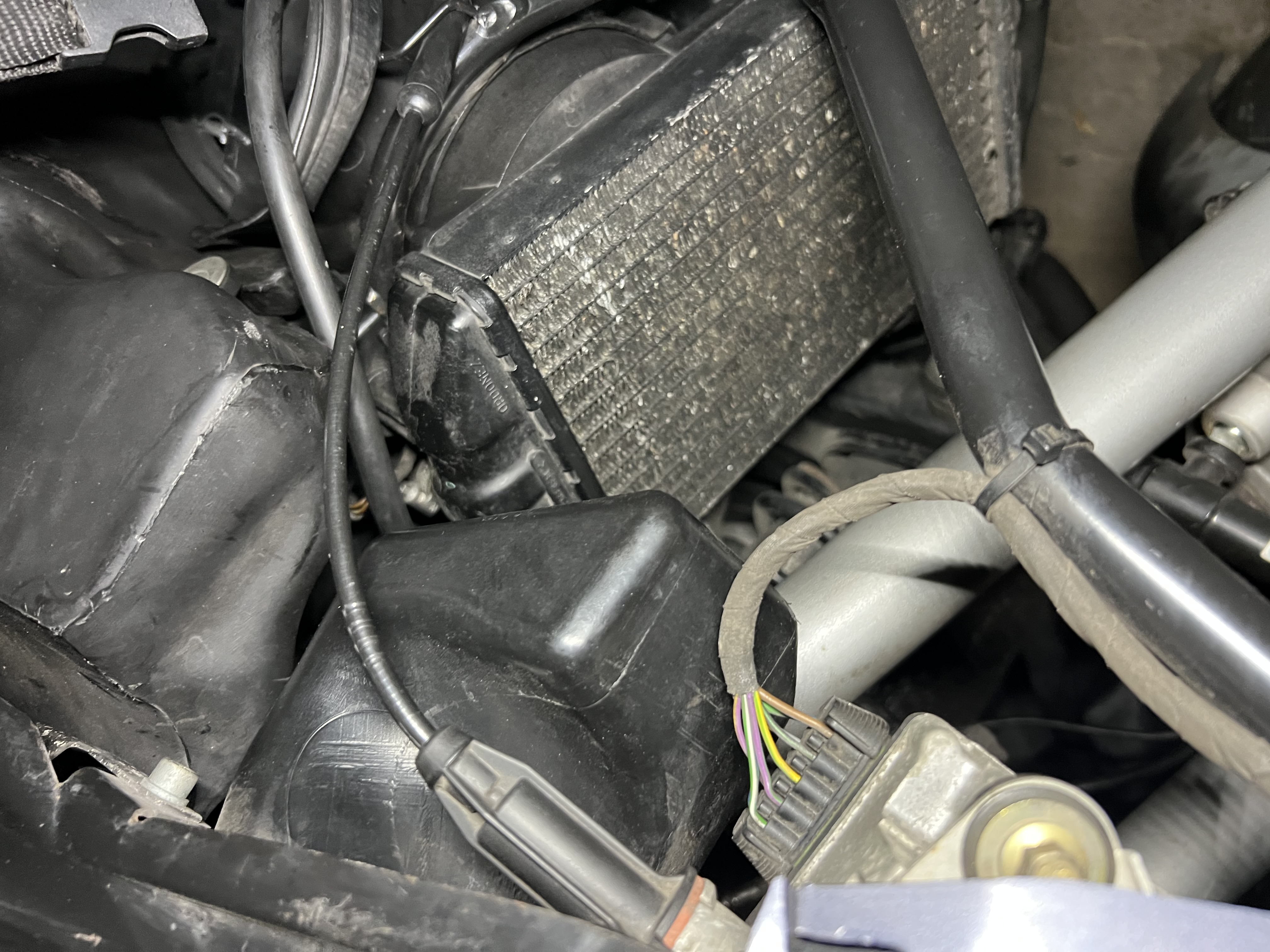

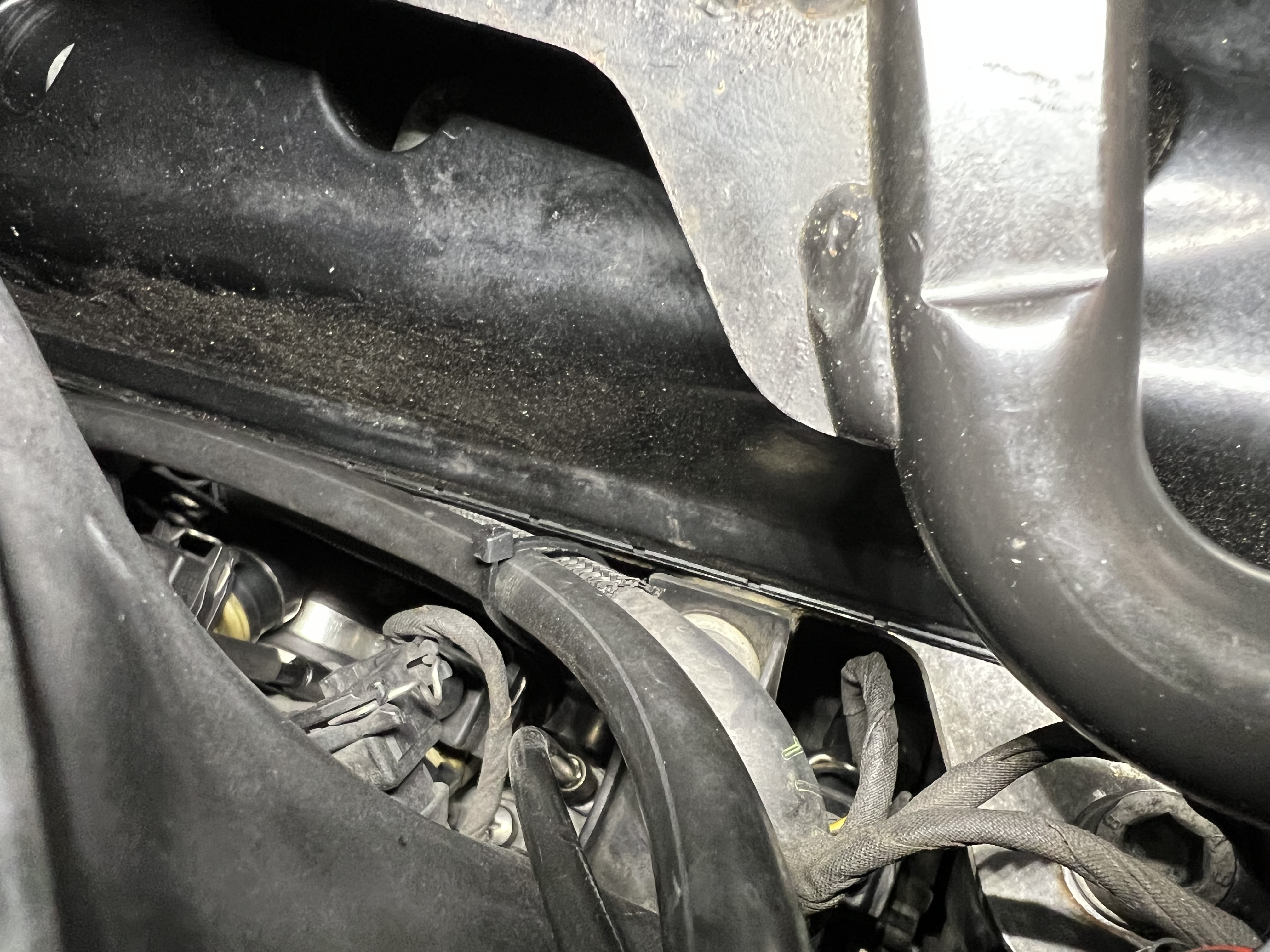

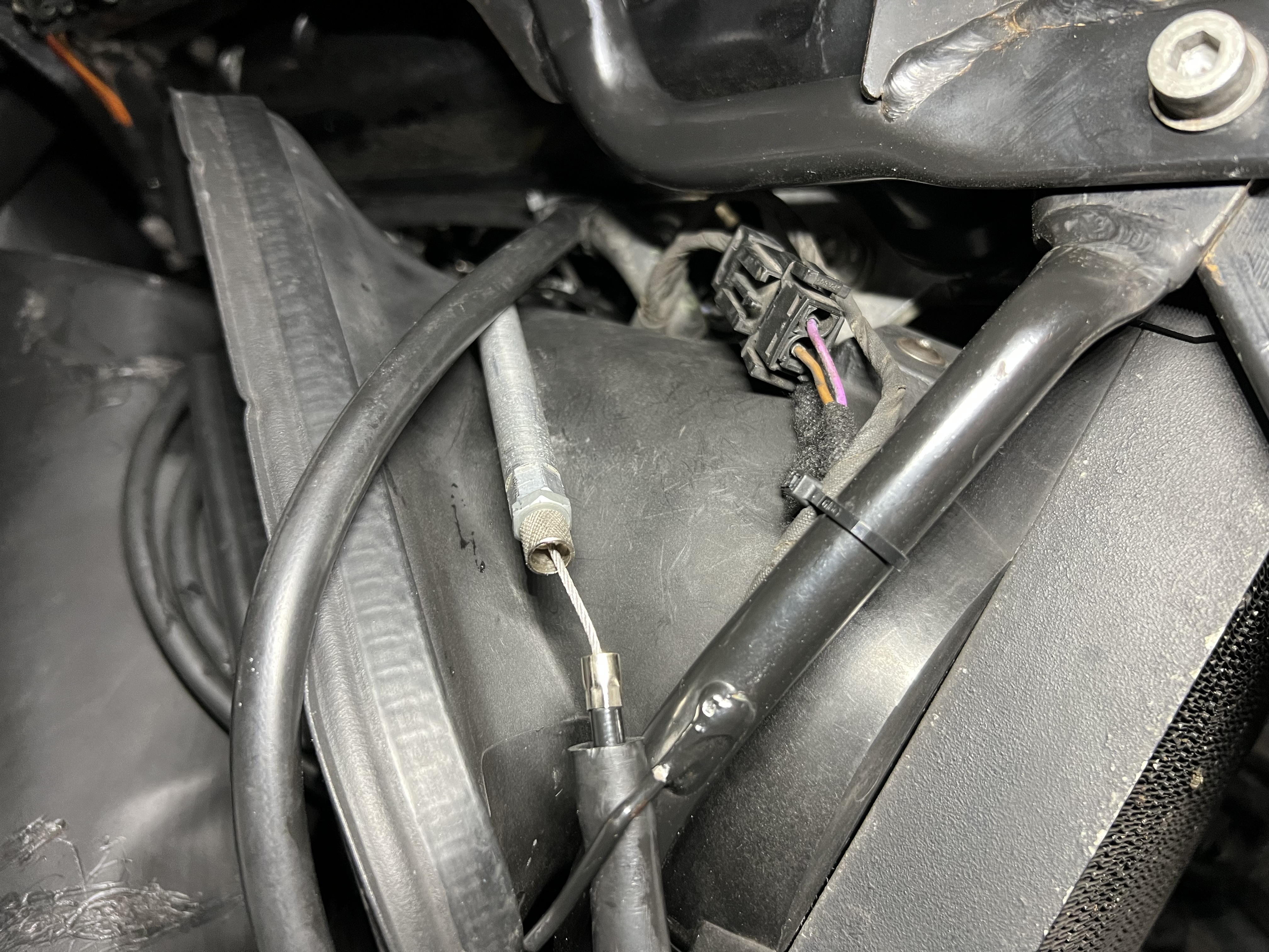

ich hoffe jemand kann mir hier helfen!
Ich hatte die Drosselklappeneinheit komplett
ausgebaut und wieder eingebaut.
Soweit alles gut, ich musste aber feststellen das ich
kein Spiel nach Vorgaben des Werkstatthandbuches
mehr einstellen konnte.
Nun habe ich circa 15mm zuviel Spiel im Zug und habe
keine Möglichkeit das zu verringern.
Der Zug ist richtig in der Drosselklappenwelle eingehängt.
Ist es denn möglich das der Motor von Tempomaten
kalibriert werden muss?
Anbei habe ich noch ein paar Bilder dazu zum aktuellen
Zustand.
Habt jemand von euch eventuell Vergleichsbilder zum Zug
und auch von der Drosselklappenwelle wo der Zug eingehängt
ist. Mir sind die Ideen ausgegangen woran es liegen könnte.
Der Tempomat lässt sich auch an der Griffamtur einschalten,
geht jedoch dann nach einiger Zeit wieder aus.
LG Frank

Anbei noch die Bilder….

Re: Tempomat Seilzug hat zuviel Spiel
Hallo Frank,
schau mal nach deinen Schellen am Zylinder 3 des Ansauggummis. Die Müssen so gedreht sein, dass die Seilrolle keine Kollision damit hat.
Schau mal unter https://wiki.bmw-bike-forum.info/index. ... er_K1200LT.
Der Verlegeweg des Zuges ist extrem wichtig. Auch die Punkte an denen die Züge befestigt werden muss genau stimmen. Ein Kalbierung des Tempomaten kenne ich nicht.
erstmal vielen lieben Dank für die super Hinweise.
Wolfgang, ich habe eben nochmal nach den Schellen geschaut, da ist genug Platz vorhanden.
Dieter, die Gas Züge habe ich bereits perfekt nach der SI von BMW eingebaut und eingestellt.
Die lassen sich wie Butter betätigen, da diese auch neu sind.
Das Interessante ist aber das der Test des Tempomat System einwandfrei durchläuft, alle Microschalter
haben ihre richtige Funktion.
Der Tempomattest zum Schluss, das lange halten der Fußbremse und dann loslassen, steuert nochmal zum Schluss den
Motor vom Tempomat und man merkt mit der Hand das der Motor kurz hin und her fährt, bleibt
aber auch dann stehen und ich habe aber weiterhin das 15mm Spiel im Tempomat Zug.
Daher denke ich das das System Tempomatseitig in Ordnung ist.
Ich habe ja auch " NUR" den Tempomat Zug ausgebaut und wieder eingebaut und habe dann das Spiel vorgefunden.
Vorher ging ja auch der Tempomat und das Spiel war ja bei 2-3mm.
Mein Frage hat denn jemand Bilder von der Seilscheibe des an der Drosselklappenwelle um zu sehen wie
der Zug eingehängt ist?
Ich habe es mir schon drei mal angeschaut und kann an der Drosselklappenwelle kein anderen Weg finden den Zug
anders einzuhängen sodass ich auf ein Speil von 2-3mm komme.
Sehr seltsam....
LG Frank
