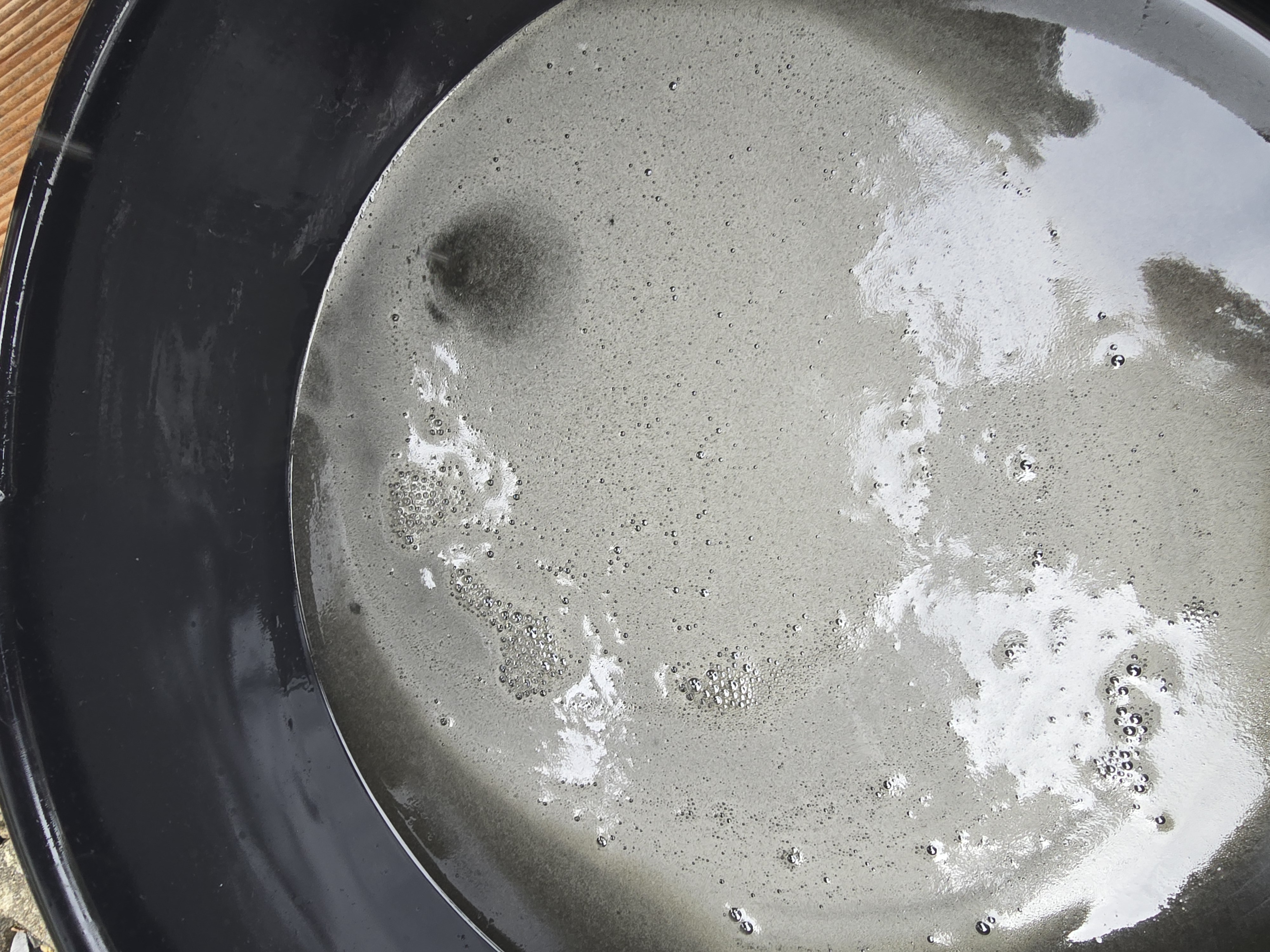

Hallo miteinander,
Ich besitze eine R850r 259 Bj. 2000.
Heute habe ich einen Getriebeoelwechsel gemacht und es hat bissl geschaumt, leichte Metallsplitter und einen richtigen Metallsplitter von gut 0,5cm drin. Da ich in letzter Zeit immer mal wieder Probleme habe den Gang richtig reinzukriegen habe ich von Klaus ne Buchse bekomme so das der Schalthebel ruhiger auf und Ab lauft. Den sollte ich auch mal einbauen. Ich denke aber nun das doch iwie was mit dem Getriebe nicht so stimmt. Getriebe schaltet ruhig habe auch Mtx 75w140 drin jetzt auch wieder und werden mal danach fahren. Kann darüber jemand etwas sagen zu diesen Problemenund Gegebenheiten an der R850r mit dem Getriebe? Haben nun ca. 38000 km herunter. Ist das erste Getriebe. Siehe Bild noch bitte.

kann sein die Metallteile habe die Schaltwalze behindert , wenn dort der Span Splitter oder Abrieb ist.
Wie sieht der Splitter aus Bild wäre schön. ich denke da Bahnt sich was an, da hilft auch eine Spielarme Betätigung wenig..
Erstmal würde ich Ölwechsel machen fahren und wieder Ölwechsel, Sieb und Magnet reinhalten, dann das metallische Zeuch mit Bremsenreiniger auf ein weißes Blatt waschen..
Der Schaum ist vl vom reintropfen?

Wie sah das Öl denn aus, klar oder ganz trüb. Kann Wasser im Getriebe gewesen sein?
Feinen Abrieb an der Ablassschraube habe ich alle 20.000 km, ein Motorrad mit 150.000 km ohne Zwischenfälle, das zweite jetzt 135.000 km.
Boxergrüße
Re: Getriebeprobleme R850r 259 Oel Spaenne
Schaust du Anhang bitte. Metallspaene eher gröber und ein 0,5 cm spahn und ca. 1mm breit. Vielleicht vom getriebe etwas. Merke auch beim herunterschalten und bremsen das da nen Wiederstand ist und ich nochmal neu ansetzen muss um zu kuppeln. Wasser war keins drin aber bissl schaumig.
