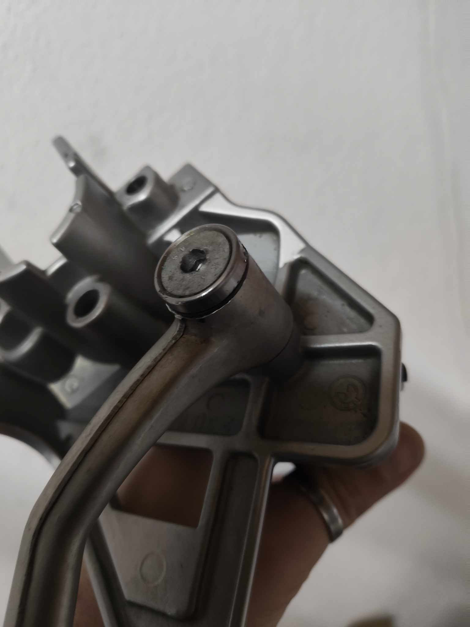

ich hatte den (unsinnigen) Wunsch, bei meiner 27 Jahre alten R1100R das Gelenk vom Schalthebel zerlegen und reinigen zu wollen.
Dabei habe ich den Kopf (Innensechskant) rundgedreht.
Vielleicht hat ja jemand einen Tipp, wie ich das jetzt retten kann. Die Schraube scheint aus einem Recht weichem Material zu sein.

Hallo Colin,
die Schraube: Senkschraube M10x50 8.8 ist auf jeden Fall hinüber. In den Jahren hat BMW auch noch Innensechskant verbaut.
Meine Vorgehensweise wäre, korrigiert mich bitte einer, wenn ich falsch liege:
Gewinde mit Kriechöl lange genug (über Nacht) vorbereiten. Dann einen (nicht) passenden Torx einpressen/schlagen, ggf. dafür rückwärtig gegenhalten und mein Glück versuchen.
Wenn das nicht hilft, kann man immer noch mit schwereren Geschützen kommen, Linksausdreher, aufbohren, ...
Neue Schraube besorgen

Dann klopfe einen entsprechend großen Torxbit in den Innensechskant.
Re: Schalthebel Schraube kaputt
passende Torx Übergröße und einpressen /einschlagen wäre auch meine Methode. Man bekommt die Übergröße Torx mit relativ wenig Kraft in das "runde" Loch hinein, wenn man den entsprechenden Torx-Bit scharf anschleift. Wenn man hat, macht man das an einer feinen Diamant CBN Schleifscheibe, dann kann man sogar eine Art Hohlschliff an jedem Zahn erzeugen. Mit "scharfen" Zähnen verdrängt man dann nicht das Metall im Loch, sondern man schneidet die neuen Furchen. Das geschieht maschinenbautechnisch mit dem Bruchteil der Kraft, die man für Verdrängen benötigen würde. Und der Kraftschluss zwischen Werkzeug und Schraube ist um Längen besser als mit "Verdrängen". Normale graue Biteinsätze sind relativ hart und daher besser geeignet als die meisten anderen Torx Werkzeuge...

Die Schraube dürfte in den 27 Jahren auch einfach nur festgegammelt sein. Weder in den ETK noch im Werkstatthandbuch ist eine Schraubensicherung erwähnt.
Evtl. wurde beim ersten Versuch mit einem nicht ganz passenden, ausgeleierten, schon halbrunden runden Inbus, womöglich noch in die falsche Richtung gedreht (schnell passiert und ich habe schon Pferde vor der Apotheke kotzen sehen, die haben mir aus genau diesem Grund einen Torx rund gedreht). Nix für ungut.
Nimm wie schon beschrieben einen Torx in Übergröße, sollte bei einer 8.8 relativ einfach funtionieren. Aber dann mit Gefühl, ....

Als ultima ratio könntest Du noch mit einem Dremel mit Trennscheibe einen tiefen Schlitz einfräsen und dann einen kräftigen Schraubendreher ansetzen, bei dem eine Ratsche aufgesetzt werden kann. Kann sein, dass dann ein neuer (gebrauchter) Schalthebel fällig wird. Das mit dem „inneren Monk“ kann ich verstehen, würde mir genauso gehen.

Oder Du bohrst mit einem 8er Bohrer den Kopf weg. Dann kannst den Gewindeschaft mit einer Zange rausdrehen.

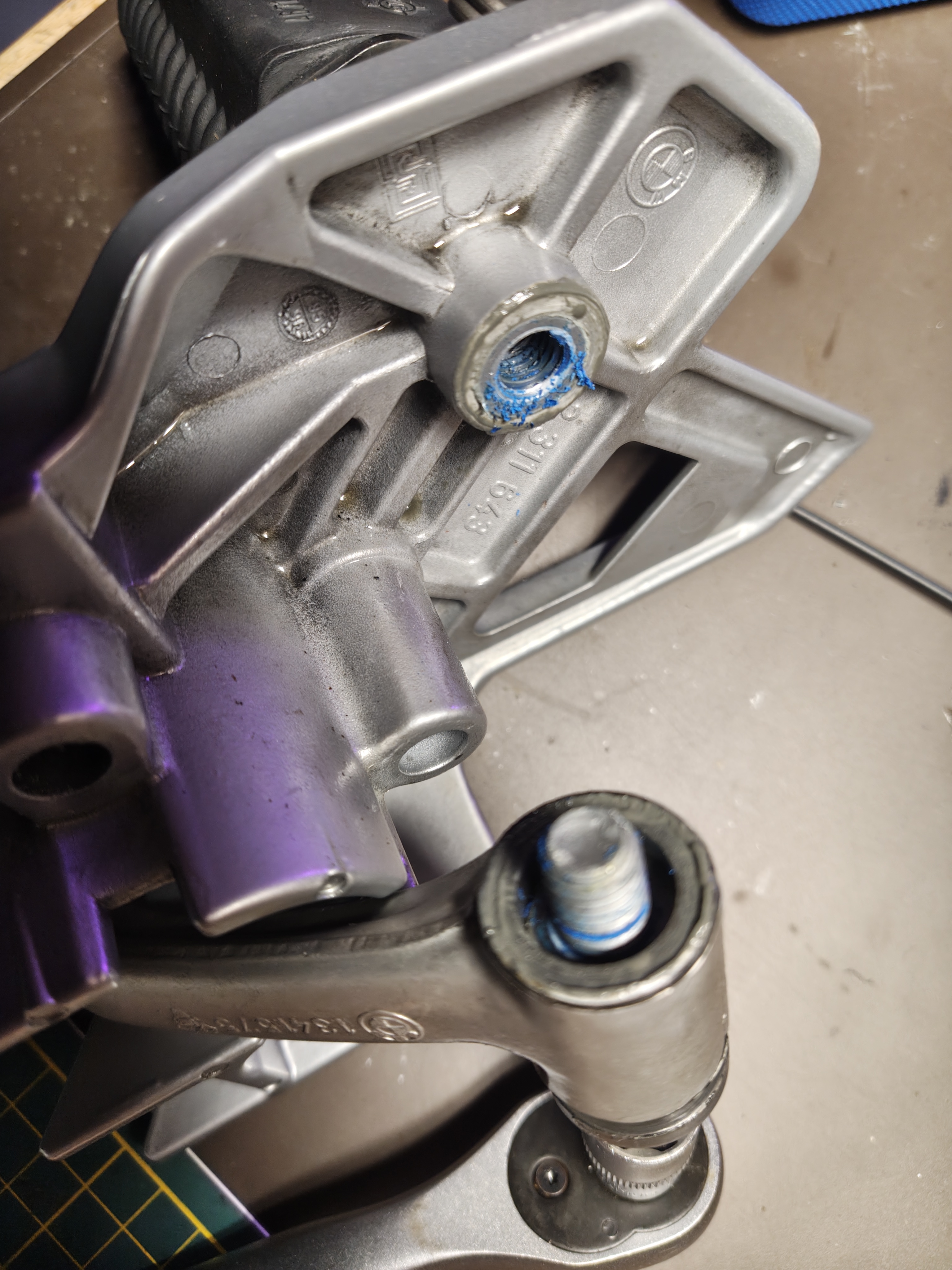

Ich hab's geschafft. Viel Heißluft und passender Linksausdreher haben geholfen.
Foto: Da ist ordentlich was Blaues drauf.
Nun gut, jetzt kann ich die Schraube durch eine Neue ersetzen und meinen inneren Monk beruhigen
Danke nochmals für die vielen Tipps.
BMW R1100R (259) BJ 1998 Sonderedition "75 Jahre BMW Motorrad"
GlückwunchColin hat geschrieben:Ich hab's geschafft. Viel Heißluft und passender Linksausdreher haben geholfen.
Foto: Da ist ordentlich was Blaues drauf.![]()
Nun gut, jetzt kann ich die Schraube durch eine Neue ersetzen und meinen inneren Monk beruhigen![]()
Danke nochmals für die vielen Tipps.![]()
Da hat's einer mit loctite gut gemeint.
