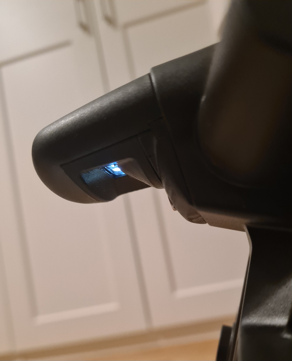

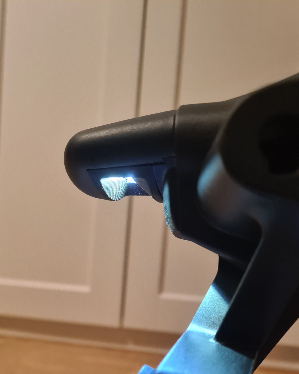

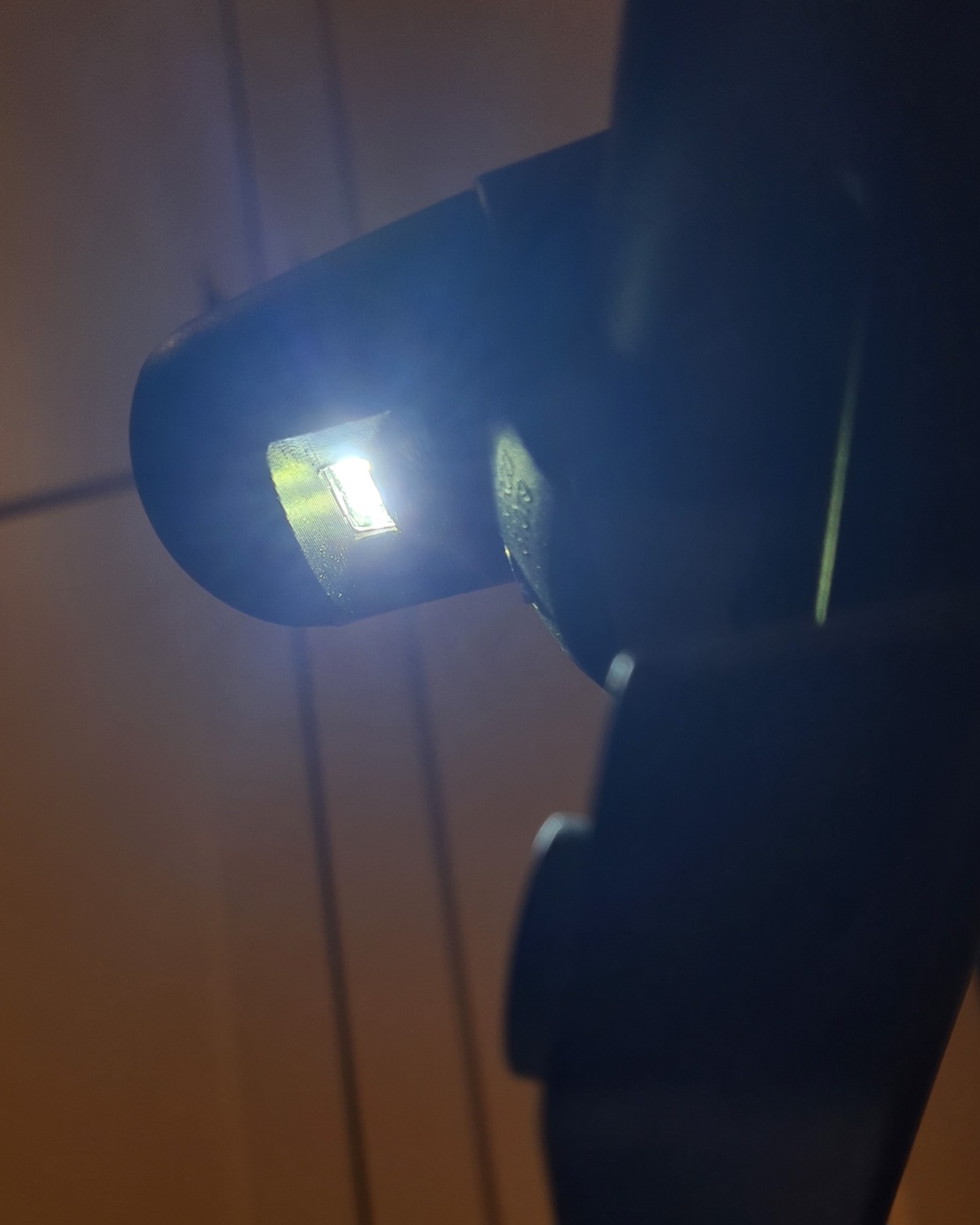

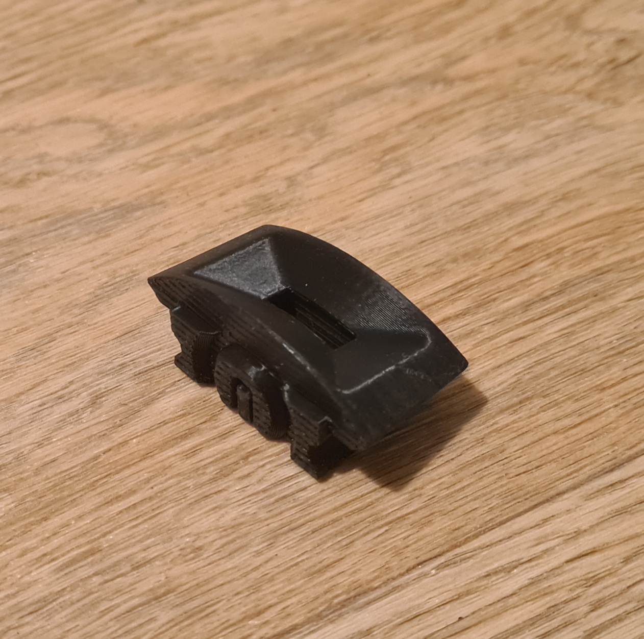

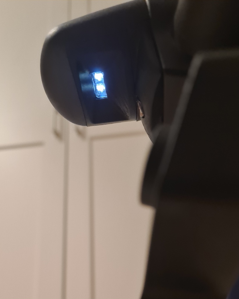

Hier sind ein paar Fotos. Ich habe versucht die originale Kontur der Abschlußscheibe zu treffen.

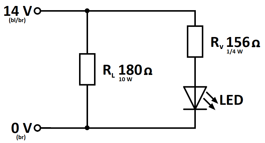

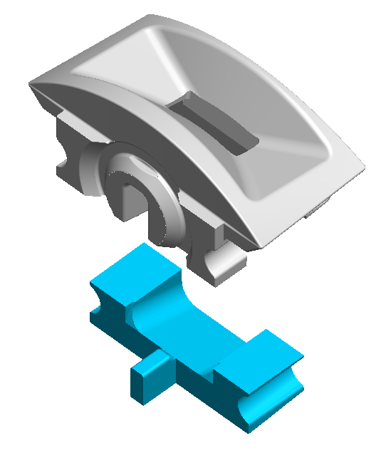

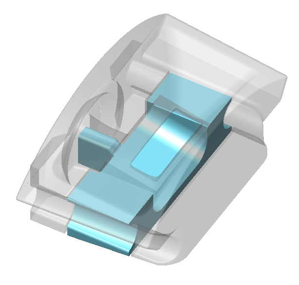

Hier kommt der Schaltplan und noch ein paar CAD-Screenshots.

schraubbär hat geschrieben: 21. November 2025, 22:12Rein rechnerisch muss dieser Widerstand nach meiner Rechnung nur 0,6 Watt (wärme)leisten[/list]
Du hast mit 12 V gerechnet. Bei laufendem Motor messe ich an den Anschlüssen für Rücklicht und Kennzeichenleuchte 13,98 V. Das scheint die Bordelektronik so zu regeln. Für den normalen Betrieb ist diese Spannung für mich ausschlaggebend - wie lang lässt man nur die Zündung eingeschaltet, ohne dass der Motor läuft im Vergleich zum Fahren mit laufendem Motor...
Für den 10 W Leistungswiderstand habe ich mich nur entschieden, weil der einen Metallkühlkörper mit großer Oberfläche und einer flachen Fläche zum Befestigen am Rahmen hat. Die o.g. Variante mit dem 2 W ist mit ihren 80 °C aber auch in Ordnung - diese Leistungswiderstände halten i.d.R. Temperaturen im Bereich von 200 +/- 50 °C aus.

Zuerst ein Danke für die Antwort! Die Rechnungen und die Formel sind nachvollziehbar (für mich als Nichtelektroniker).
Ich finde aber keinen Schaltplan in Deinem Beitrag. Ich korrigiere: Der Schaltplan ist unter den Bildern als .png zu finden. Der Dateiname hat's nicht verraten ...
Eine letzte Frage (als Nichtelektroniker): Ein Leistungswiderstand ist einer, der einen Kühlkörper hat? Ein normaler Widerstand würde daher nicht lange funktionieren?
Danke für die akkuraten Beiträge!

- R12RS_DD
- Beiträge: 72
- Registriert: 26. September 2025, 11:43
- Mopped(s): R1200RS LC (K54) 03/2016
- Wohnort: Dresden
Re: Kennzeichenleuchte LED-Umbau bzw. Ersatz
Ich sehe mich eher als Amateur, der meint (!), die Grundlagen verstanden zu haben.schraubbär hat geschrieben: 22. November 2025, 19:31Ein Leistungswiderstand ist einer, der einen Kühlkörper hat? Ein normaler Widerstand würde daher nicht lange funktionieren?
In der Regel haben Widerstände eine Belastbarkeit von 1/4 W. Die kleineren Leistungswiderstände teilweise bis 5 W sind einfach nur größer (vermutlich, um durch die größere Oberfläche besser Wärme abführen zu können) und haben entweder das normale Erscheinungsbild eines Widerstandes oder sind (so ist das oft bei den 5 W-Varianten zu sehen) mit einem Quaderförmigen Keramikkörper umhüllt. Ab 10 W gehen dann meistens die Bauformen mit eloxiertem Aluminiumkühlkörper los.
Früher dachte ich immer, wenn ich einen 25 W Leistungswiderstand einbaue, dann verbrädt der auch immer die volle Leistung. Tatsächlich ist es so, dass die verbratene Leistung sich mit der oben genannten Formel berechnet und der Widerstand thermisch so bemessen ist, dass er eben 5, 10, 25, ... W dauerhaft erträgt, WENN die Umgebungsparameter passen (Luftfeuchtigkeit und Umgebungstemperatur). Also könnte ich über meinem 10 W Widerstand mit seinen 180 Ohm eine Spannung von U = sqrt(R x P) = sqrt(180 Ohm x 10 W) = 42,4 V abfallen lassen, sodass er 10 W in Wärme umwandelt (mit Verlusten) und dann zwar ziemlich heiß wird, aber eben nicht zerstört wird. Oder anders gesagt, wenn wir bei den 14 V Bordspannung bleiben, könnte man den Widerstand bei 10 W wie folgt wählen: R = U² / P = (14 V)² / 10 W = 19,6 Ohm. Da das BCL aber sogar mit weniger als 5 W zufrieden ist, wäre es sinnfrei, soviel Leistung in Wärme zu verschenken.
Ja, den Dateiname vom Schaltplan hätte ich eindeutiger wählen können. Eigenartiger Weise bekomme ich dieses Bild nicht als Vorschau in den Beitrag eingebunden, obwohl alle Bilder gleichermaßen mit dem SnippingTool erstellt wurden.
