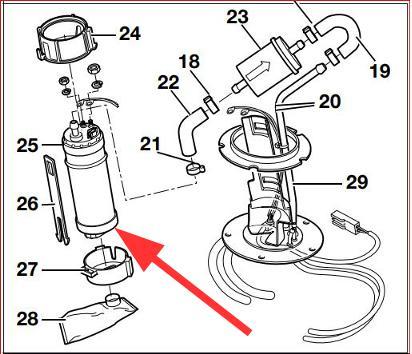

Gestern habe ich die Benzinpumpe wieder eingebaut und habe den Tank aufgesetzt. Heute beim Versuch des Betankens: Katastrophe.
Zum einen scheint es die Dichtung zwischen Tank und Benzinpumpe hinter sich zu haben. Kann mir jemand einen Tip geben, wo man diese Dichtung bestellen kann? Die Benzinpumpe ist mit 5 Schrauben befestigt.
Und beim Wiederausbau der Benzinpumpe habe ich festgestellt: das Filtersäckchen (Teil 28) ist restlos morsch, und die Plastik-Aufnahme unten an der Pumpe (im Original schwarz, hier mit dem Pfeil gekennzeichnet) war auch so morsch, daß es zerbröselt ist. Gibt es eine Chance, diese Teile einzeln zu kriegen, oder läuft es auf eine neue Benzinpumpe raus? Und falls letzteres: was taugen die Pumpen von Kemso?

Und zur Dichtung - bitte meine Beiträge ganz lesen, da ich am Anfang einen Fehler bei Anzahl der Schrauben und der passenden Dichtung gemacht habe.
viewtopic.php?p=760457#p760457
Fall man Curil-T verwendet unbedingt nur ganz dünn auf alle Kontaktflächen auftragen und vor Montage 10 Minuten ablüften lassen. Das Zeug soll bei Montage nur das Verrutschen der Dichtung verhindern, dichten tut die Dichtung (wenn man Glück hat). Ansonsten habe ich noch kein Dichtmittel gefunden das dauerhaft Benzinfest ist. Die Problematik der dauerhaften Benzinfestigkeit auch bei den Schläuchen und Kabeln im Tank unbedingt zu beachten.

Zur Benzinpumpe: Ich hatte das leidige Thema 2023. Da hatte sich nach Tanken von Super Plus das Dichtungsmittel aufgelöst.
Nach Rücksprache mit dem großen Freundlichen in Dortmund habe ich einen gebrauchten Tank des Facelift-Modells (Überwurfmutter) und eine passende Benzinpumpe in der Bucht gekauft. Seitdem ist alles dicht. Kann auch höherwertigen Kraftstoff tanken.

Das Super Plus dafür verantwortlich ist, glaube ich nicht....denke mal das ist Zufall.
Dichtmasse hat dort auch nichts zu suchen, dafür ist die Dichtung da, und nur die, diese habe ich bei jedem Tanköffnen mitersetzt.
Mit der Zeit härten die aus, dann hast du das Schauspiel was dir jetzt widerfahren ist.

Und wenn überhaupt, dann durch E10 durch den höheren Alkoholanteil, aber dann hätte sich mein Tanksystem schon lange lange aufgelöst
Ich hatte die Pumpeinheit ebenfalls schonmal ausgebaut und ohne Hilfe von dichtmittel wieder eingesetzt. Der Trick ist, dass man schnell Arbeitet
Mal im ernst, wenn die Dichtung zu lang ausgebaut rumliegt, dann wird sie hart und verformt sich. Sie wird anschließend niemals dicht sein. Sollte die Arbeit doch mehrere Stunden/Tage oder wie auch immer andauern, dann am besten in ein Glas mit Benzin legen.
