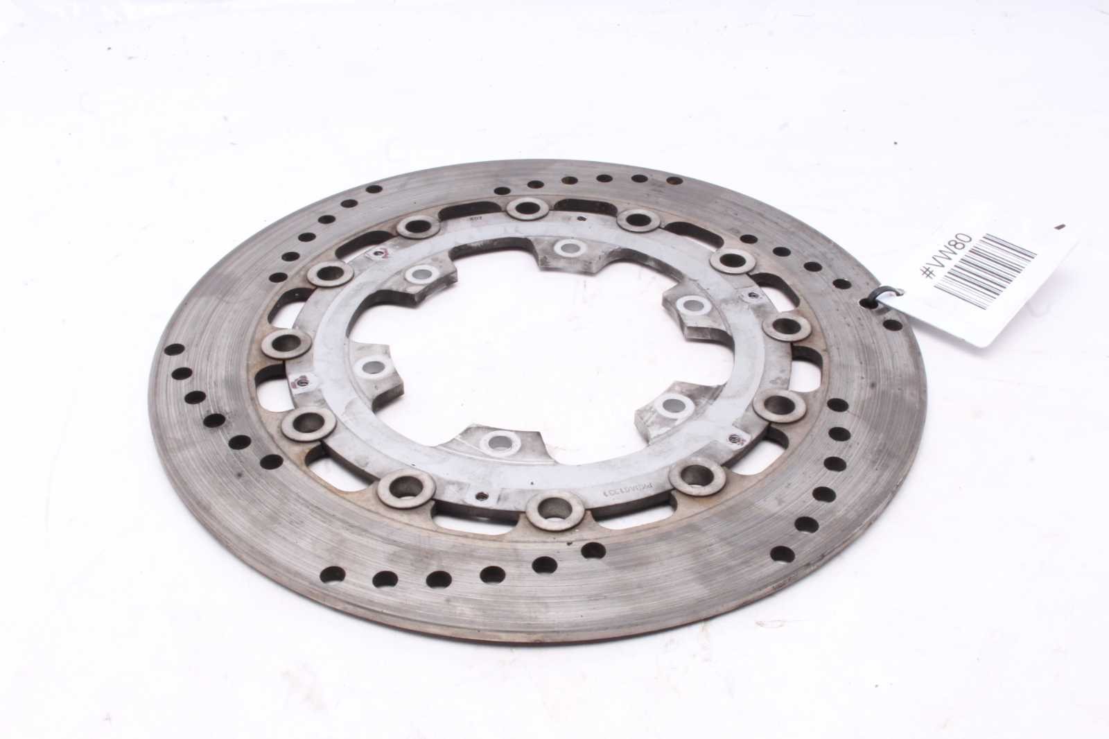

Weissblau
Beiträge: 1062
Wohnort: NRW / Kreis RE
Re: Bremsscheiben Ersatz + Floater
#34 Beitrag von Weissblau »
Saabrio hat geschrieben: 13. August 2026, 19:33 Du meinst einfach schnöder Fortschritt und Weiterentwicklung ❓😉
Die "neuzeitlichen" BREMBO-Scheiben für BMW sind für mich aus Laiensicht keine Verbesserungen. Die sind ja nicht mal zweiteilig. Haben nur die Floater, durch die die Schrauben gehen. Die Scheibe hat auch nur einen eingeschränken Spielraum im Vergleich zu einer zweiteiligen.
Das sehe ich somit nur als einen schlechten Kompromiss. Wahrscheinlich geht es auch um Kostensenkung. Auch wenn die BREMBO/BMW gut sind in Bezug auf bremsen, Verschleiß.
BMW-original:
(1.2 MiB) Noch nie heruntergeladen
Sowas ist für mich technisch gesehen eine bessere Bremsscheibe, da auch zweiteilig
(2.83 MiB) Noch nie heruntergeladen

Nur damit man den Unterschied mal im Bild sieht zwei Bilder. Über die Funktion würde ich mir keine großen Gedanken machen, solange auf den Bremsscheiben eine KBA Nummer steht, wie beim Ersatzteil unten.
So sieht wohl das Original aus.
Und das ist ein Ersatzteil, in diesem Falle von Bayer Motorrad.
