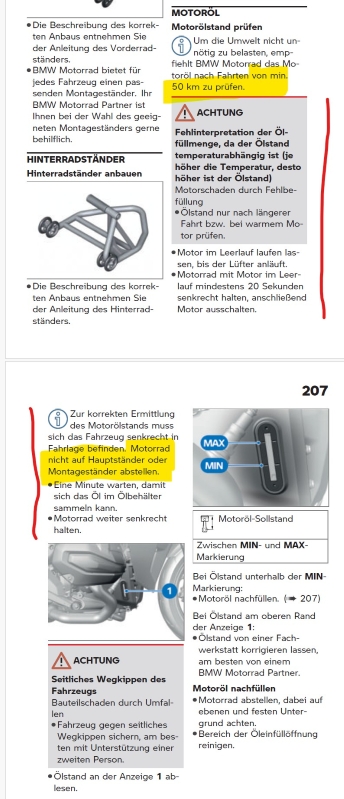

Die analoge Ölkontrolle scheint ja bei den 1300er ohne 2. Mann/Frau kaum durchführbar zu sein und auch nicht gerade einfach:
Haupt-, Seiten und Montageständer nicht erlaubt, Moped muss aber senkrecht gehalten werden (20sec. im Leerlauf, vor Zündung aus!), auf waagerechter Fläche versteht sich.
Dazu gewisse Mindesttemperaturen bzw. Fahrtstrecken mit entsprechenden Wartezeiten, damit sich das Öl sammeln kann. Senkrecht gehalten natürlich :D
Optimum ist dann Mitte zwischen den beiden Markierungen :thumbup:

Ich sehe das Schauglas, das 1. mal. BMW hat da einen ziemlichen Aufwand getrieben. Länglich ist das Teil erheblich teuerer im EK und in der Berabeitung gegenüber einem runden Schauglas. Weshalb dies so ist, muß an der Form der "Ölwanne" liegen.
Es passt doch bisher alles aus meiner Sicht. Zwischen Bild 1 und 2 ist der Unterschied wohl um die 0,3 l. Ich würde es so machen wie es in der Bedienungsanleitung vorgegeben ist. Dann eine Markierung mit dem Edding. Dann auf den Hauptständer und kontrollieren, wo ist da der Ölstand und das Vorderrad nach unten und im 2. Versuch das Hinterrad nach unten. Dies ergibt dann 2. Werte. Der wo am nächsten ist der vorgeschriebenen Kontrolle, der wird immer dann verwendet.
Somit sind wir dann wieder bei diesem Pkt.: Immer gleich falsch messen.

Ich schaffe es relativ einfach - ohne Hauptständer - die vorgeschriebene Prozedur einzuhalten. Gewohnheitssach. So schwer ist es nicht das Motorrad beim Ablesen des Schauglases senkrecht zu halten. Ein Knie gegen den Zylinderdeckel reicht meistens. Eine Hand kann dann noch nach oben wandern. Die Fotos habe ich mit der anderen Hand selbst gemacht. Der Zeitfaktor, dass Warten, ist für mich das störendste.
Wer sich das nicht zutraut, weshalb auch immer, bitte lassen und eine zweite Person hinzuziehen!
Der Unterschied des angezeigten Ölstands ob mit oder ohne Hauptständer ist zu vernachlässigen. Auf dem Hauptständer geringfügig höher, geschätzt max. 100ml.
Im Notfall bleibt die Anzeige im TFT. Dann wird es aber Zeit demnächst Öl nachzufüllen.

Erst einmal vielen Dank an Alle für die Ergänzungen und Erfahrungen zusätzlich zur BDA 👍🏻.
Ist für mich trotzdem nicht ganz einfach ( nur Seitenständer und Mädchen halt ) und zusätzlich schwangt die Anzeige extrem irgendwie und nicht so schön eindeutig wie bei Bernd auf den Fotos ( danke Bernd ).

Habe mich geopfert und bin heute mal 100km gefahren um das zu testen. Also laut Bedienungsanleitung misst der Ölstandssensor erst wenn die gleichen Voraussetzungen wie bei der Prüfung durch das Schauglas erfüllt sind. Bis dahin werden nur drei Striche angezeigt und die Ölkanne ist grau.
Also nach 80 km an einer ebenen Stelle angehalten und Motor laufen lassen bis die Lüfter anspringen. Noch etwas laufen lassen und die Ölkanne wurde Grün. Maschine stand auf dem Hauptständer. Geht aber auch wenn man draufsitzt. Oft ist die Kanne aber eh schon Grün, weil man z.B. unterwegs schon mal länger an der Ampel gestanden ist.
Da der Motor, das Getriebe und die Kupplung alle im gleichen Ölraum sind halte ich eine geringfügige Überfüllung für unbedenklich (ausdrücklich meine persönliche Meinung). Eine Verölung der Kupplung ist ja definitiv auszuschließen.
Sicher kann eine Überprüfung des Ölstands durch das Schauglas nicht schaden, aber nach jedem Volltanken wie bei meiner alten K und der R ist wohl nicht notwendig.
