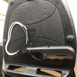

Mir nach Anleitung ein Feuerzeug umgebaut. Am Ende ist nur das Kabel abisoliert. Damit der Funke nicht zwischen dem Kabel über springt habe ich Schrubpfschlauch ( ohne zu Schrumpfen) drüber gezogen. Damit kann man das ganze prima aufstecken.
10 mal gezündet und geht wieder. :D

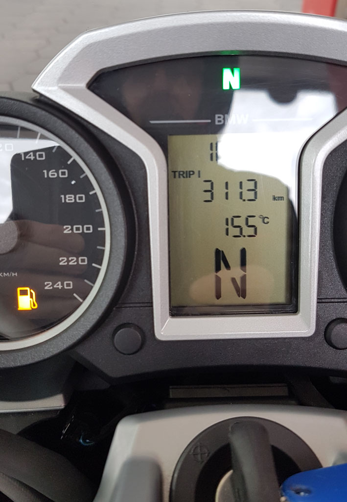

Bin Allen dankbar, die den Vorgang vom flashen so gut dokumentiert haben. Ich habe meine gebraucht vor einem Monat gekauft und bei der ersten Tankfüllung meinerseits fiel der Tankgeber aus und die Warnlampe an. Jetzt endlich allen Mut trotz meiner mangelhaften Bastelkunst zusammengenommen und voila, es hat geklappt. Nach 30 Sekunden Warnlampe aus und die Balken gingen wieder hoch.
Mal einen Kilometer gefahren und zeigt die Restreichweite an. Danke allen

nachdem die Lampe an ging noch so 10 KM bis zur Tankstelle und konnte ~15,5 Liter nachtanken. Genauer geht's nich
Leider doch. Mit viel Geduld passen 23 Liter in den leeren Tank. :wink:
Je nach Fahrweise wären noch gute 100km drin gewesen.
