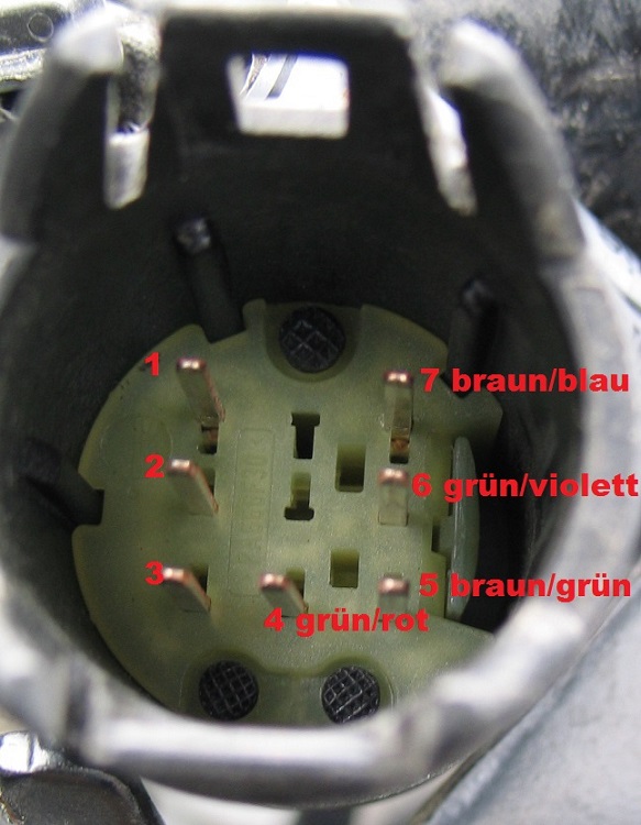

Hier beschreibe ich, wie ich den Foliengeber meiner R (6/2011) repariert habe ohne den Tank zu demontieren.
Sollte jemand es ähnlich machen geschieht das auf eigene Gefahr.
Nach Abbau der Sitzbank habe ich die beiden linken Seitenteile (schwarz und lackiert) demontiert.
Dann habe ich den Stecker des Tankkabelbaums aus der Halterung und der Buchse gezogen.
Danach habe ich den Stecker so gedreht, dass die Anordnung der Pins ein U ergibt, siehe Foto.
Pis 1-3 sind für die Kraftstoffpumpe.
Pin 4 (grün/rot) ist Geber +
Pin 5 (braun/grün) ist Heiz. -
Pin 6 (grün/violett) ist Heiz. +
Pin 7 (braun/blau) ist Geber -
Dann habe ich mit dem Piezo-Element aus einem Feuerzeug die Pins 4+7, sowie 5+6 mehrfach geflasht.
Zusammenbau dann in umgekehrter Reihenfolge.
Bei der anschließenden Probefahrt ging nach wenigen Metern die Tankleuchte aus und die Balken der Tankuhr
kamen nacheinander.
Noch einmal: Jeder Nachahmer agiert auf eigene Gefahr!
Viel Glück!

Die Numerierung der Pins habe ich willkürlich gewählt, sie ist nicht im Stecker vorgegeben!

Ich häng noch einmal den Belegungsplan an
- Stecker.pdf
- (4.51 KiB) 322-mal heruntergeladen

An den Anschlüßen 4+7 sind diese Folien. zwischen denen das Benzin. Aber auch kleine leitende Teilchen, die mit dem Benzin da auch mal ungewollt rein kommen können. Wenn diese Teilchen einen Kontakt machen zwischen den beiden Folien dann ist keine Messung mehr möglich. Mit dieser Spannung sollten leitende Teilchen gekillt werden. Das findet im Benzin ohne Luft statt. Vorrausgesetzt der Tank ist voll. Da kann nichts brennen. Man schließt ja nicht irgend eine Spannung an, die alles in Ruhe zum Glühen bringt, sondern dieser Millisekunden Impuls zerstört das Teilchen, so der Impuls Stark genug ist, und alles ist gut. Meistens soll man es mehrfach wiederholen, weil es beim esten mal vielleicht noch nicht gelingt.
