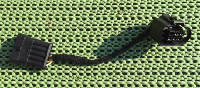

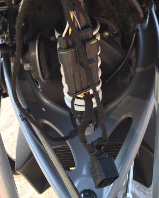

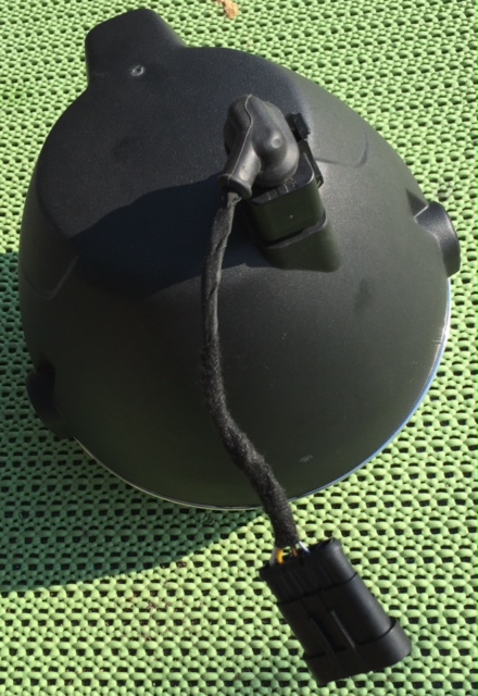

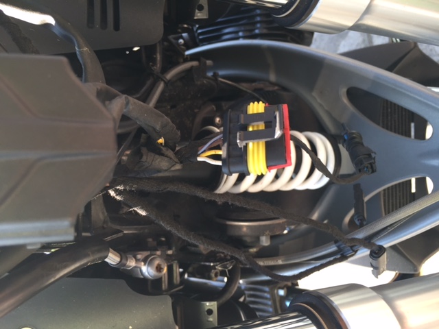

So, hier schon mal der Umbau der Scheinwerferzuleitung (wasserdichten AMP Zwischenstecker in die Zuleitung einsetzen).
Bild 1: Adapter für Original BMW Scheinwerfer
Bild 2: AMP-Buchse auf Kabelbaum (Gegenstück zum Adapter)
Bild 3: Adapter am Kabelbaum eingesteckt

Re: Anderer Scheinwerfer für R1200R (2012)
Im Bild sind auch noch die Zuleitungen für die Blinker zu sehen, die ich noch ein Stück aus der Original Kabelumhüllung rausgelöst habe, da die Blinker deutlich weiter nach unten sollen. Danach wurden sie - wie alle anderen freigelegten Kabel - wieder mit schwarzem Kfz-Gewebeband umwickelt

So, und hier noch der Originalscheinwerfer mit angestecktem Adapter

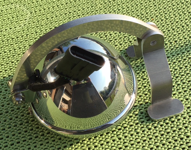

Hier der neue Scheinwerfer samt einem Teil der Halterung (und montiertem Stecker).

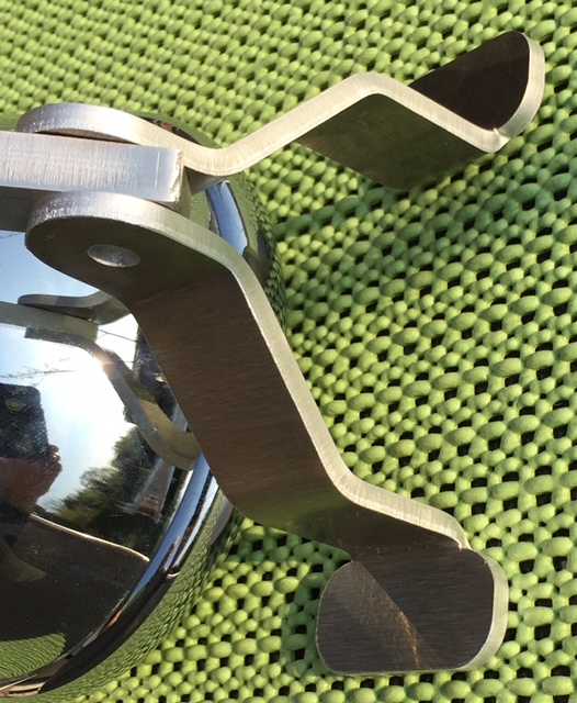

Das Halterteil ist übrigens aus 10mm dickem Alu (mit Wasserstrahl ausgeschnitten) und wird noch auf die erforderliche Länge gekürzt und dann schwarz lackiert.
Ich hab's extra erst einmal länger machen lassen, um ein wenig Spielraum für unterschiedliche Anbaupositionen zu haben.

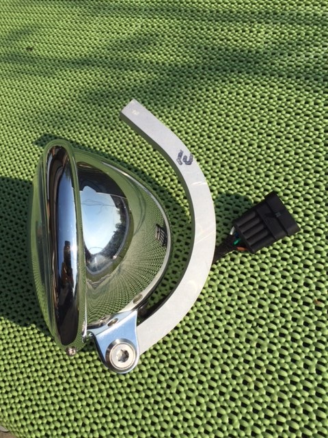

So, und hier noch in Kombination mit dem restlichen Halter. Der ist jetzt aber nur gegengestellt, um das Prinzip zu verdeutlichen. Diese beiden Teile sind aus 5mm Alu und werden unterhalb der Gabelbrücke verschraubt. Und später natürlich auch schwarz lackiert.
Nächster Schritt: Genaue Positionen der Bohrungen festlegen, Bohrungen reinmachen und die beiden Halter unter der Gabelbrücke verschrauben.
Und dann kann es an die Anpassung der Länge des langen schmalen Halterteils gehen.
