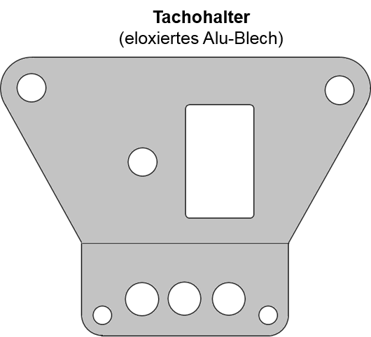

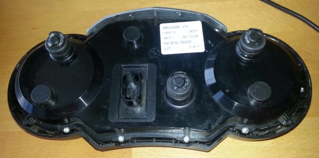

Also braucht schon mal der Tacho eine neue Halterung.
Da ich die neue Front der R weniger ausladend haben möchte, soll der Tacho von seiner Position VOR der Gabelbrücke weiter nach hinten (und damit auch weiter nach oben) wandern. Nach verschiedenen Überlegungen habe ich mich entschieden, den Tacho genau über die Klemmung des Lenkers zu setzen. Da hat er einen prima Platz, an dem er nicht im Weg ist, gut zu sehen ist, und wo er auch ganz gut aussehen sollte.
Allerdings bedeutet das auch, dass das Zündschloss dann, vom Fahrer aus gesehen, HINTER dem Tacho ist. Nicht ganz optimal, sollte aber in der Praxis handhabbar sein. Allerdings muss der Tacho dann so hoch angebracht sein, dass man noch den Zündschlüssel ins Zündschloss bekommt. An der Stelle kommt mir entgegen, dass ich eine Lenkererhöhung verbaut habe, die als Nebeneffekt auch für eine höhere Position des Tachos und somit Platz für die Handhabung des Zündschlosses sorgt.
Die neue Tachohalterung ist inzwischen auch schon konstruiert, gezeichnet und beim Metaller in Auftrag gegeben. :-)

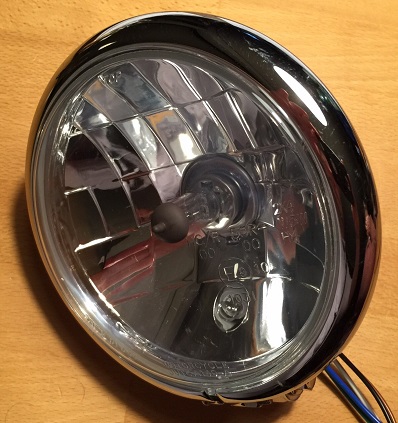

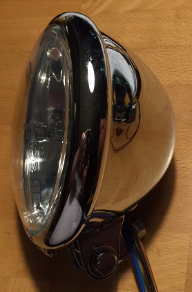

Eine Suche in der guten alten Teilekiste förderte dann einen (noch neuen, noch nicht verbauten) 4,5 Zoll „Bates“-Scheinwerfer zutage. Eine „Anprobe“ an der R ergab ein durchaus zufriedenstellendes optisches Ergebnis.

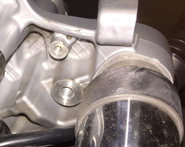

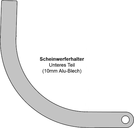

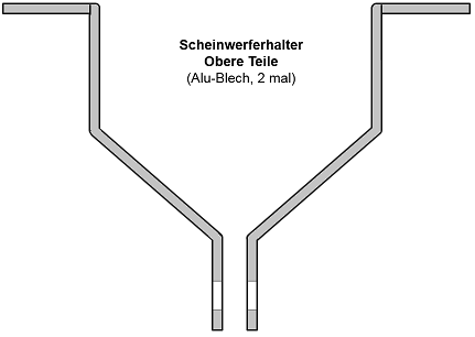

Nun fehlte noch eine Halterung für den Scheinwerfer. An der Unterseite der Gabelbrücke sind links und rechts jeweils zwei Aufnahmen mit Gewinde zu sehen – perfekt, an die will ich ran!
Inzwischen ist auch diese Halterung für den Scheinwerfer konstruiert, gezeichnet und beim Metaller in Auftrag gegeben. :-)

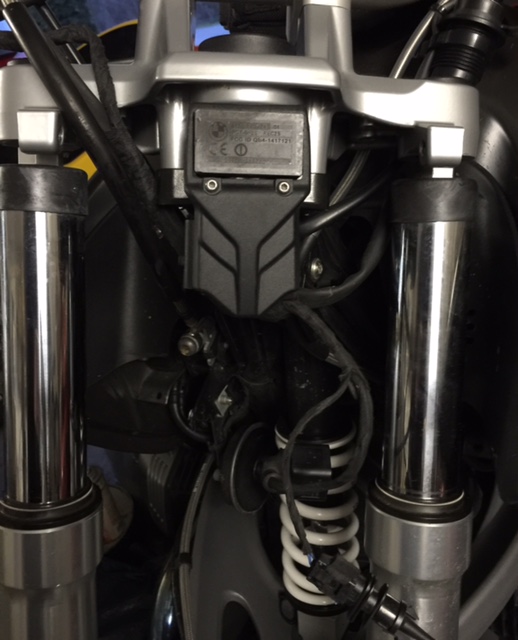

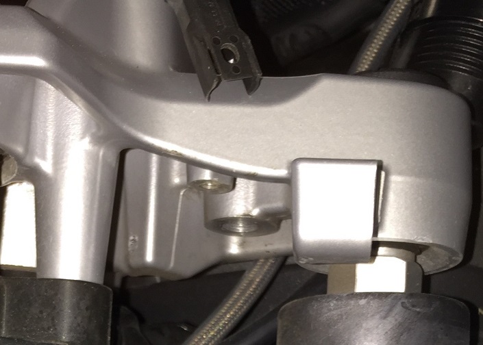

So schaut übrigens das "Operationsfeld" aus...
Gähnende Leere - ausser der oberen Gabelbrücke ist da nichts, an das man einen Scheinwerfer schrauben könnte.

#22 Beitrag von cxo »
Tachorückseite mit den 3 gummigelagerten Haltebolzen

#23 Beitrag von cxo »
Dieser Bates-Scheinwerfer soll erst einmal dran

#24 Beitrag von cxo »
Hier noch die Gabelbrücke mit den möglichen Aufnahmen (je Seite 2 Bohrungen mit Gewinde unten und eine Nase, an der der Original-Halter auch befestigt ist)

#25 Beitrag von cxo »
Plan für den Scheinwerferhalter.
Dieser besteht aus 3 Teilen: 2 abgekantete Alu-Bleche, die an den beiden Bohrungen unten in der Gabelbrücke festgeschraubt werden, sowie einem Arm aus 10mm Alu-Blech, der um den Scheinwerfer herumgeht (da der Befestigungspunkt des Scheinwerfers ja nun mal unten ist).
Knackpunkt ist, das ganze so stabil zu bauen, das der Scheinwerfer später nicht unmotiviert wackelt...
Die Konstruktion ist so ausgelegt, dass die Verbindungsstelle zwischen oberem und unterem Teil in einem gewissen Rahmen eine Flexibilität bei der genauen Positionierung des unteren Teils erlaubt, um mit verschiedenen Lampenpositionen experimentieren zu können.
