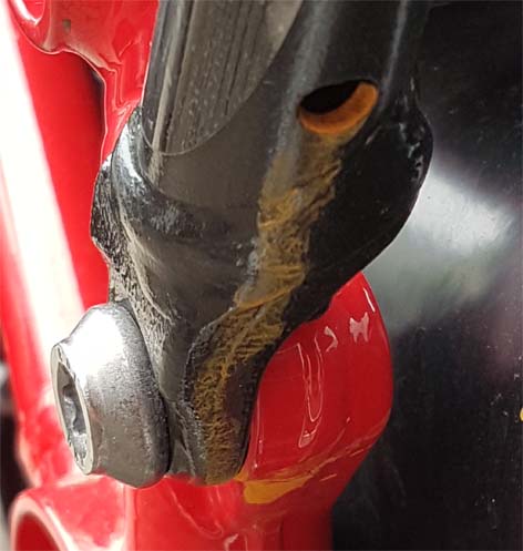

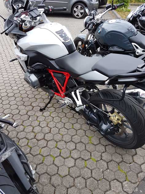

weiter oben wurde vermutet, RS-Modelle oder schwarze Heckrahmen wären nicht betroffen.
Wen ich unterwegs LC-Boxer sehe, gucke ich nach den Heckrahmen; nur wenige scheinen nicht zu gammeln.
Ich habe in der vergangenen Woche eine aktuelle RS mit schwarzem Heckrahmen beim Händler gesehen.
... es war ein Vorführ-Modell. Schaut Euch das Bild an.

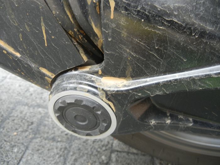

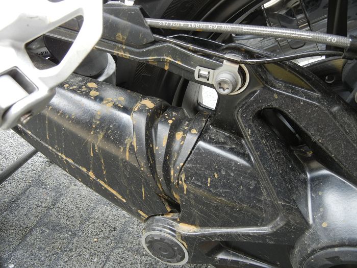

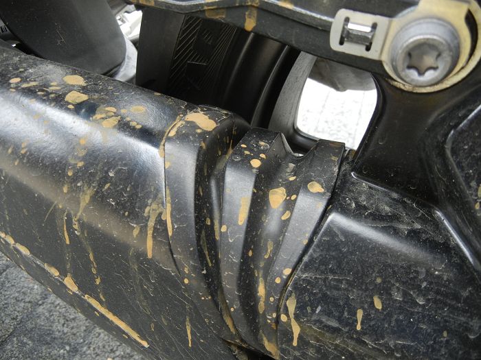

zu der Thematik kann ich "leider" nun auch beitragen. Meine "RS", Modelljahrgang 2017, EZ September 2016 hat es nun
auch "erwischt". Sie ist "blau-weiss" lackiert, mit schwarzem Rahmen.
Leider kann ich keine Bilder hochladen (warum auch immer), dann könnte ich euch dies besser zeigen.
Nach dem Waschen des Motorrades ist alles paletti.
Wenn ich dann tags drauf oder ein paar Tage später starte, habe ich über den gesamten Kardanstrang "Rostwasser" verteilt,
was selbstredend sehr unschön aussieht!
Also nur auf der linken Seite des Krads. Auf der rechten Seite schein alles i.O. zu sein.
Meine Vermutung ist, dass der Rost aus dem Loch des Rahmenhecks auf der linken Seite kommt.
(siehe auch den Beitrag Karl_MKK vom 01. Juli 2017 in diesem Thread, insbesondere das untere Bild)
viewtopic.php?p=642415#p642415

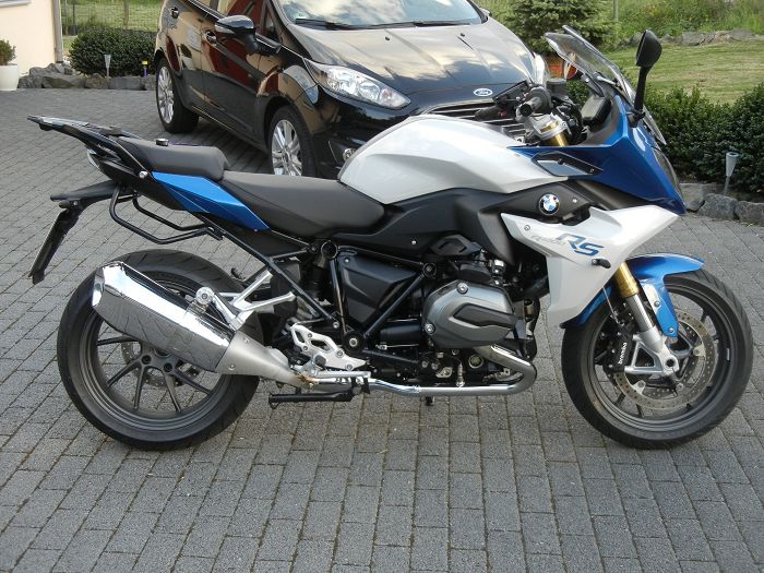

Re: Rost noch nur zwei Jahren?
So, nun klappt es auch mit den Fotos
Wieder etwas gelernt. Ich denke, der Rost kommt bei meinem Mopped nicht aus den Kofferträgern,
da der Fahrtwind diesen ansonsten verwehen würde.
Wenn er tatsächlich aus dem Loch des Heckrahmens kommt, dann passt dies zum dargestellten Bild.
Also, alles sehr sehr ärgerlich und mit Verdruss und Enttäuschung verbunden. Das bei einem vermeintlichen
"Premium-Produkt"
Gruß Ralf
Schau mal nach dem linken Kofferhalter, ich habe den Rost beim Vorführer beim Händler gesehen. Kam aus der vorderen Verschraubung.
Bei meiner habe ich mir beim Autoteilefuzzi Hohlraumversieglung geholt , den langen Schnuddel in alle Löcher des Heckrahmens gesteckt und abgedrückt.
Mal schauen ob irgendwann Rost entsteht
Gruß Dirk
