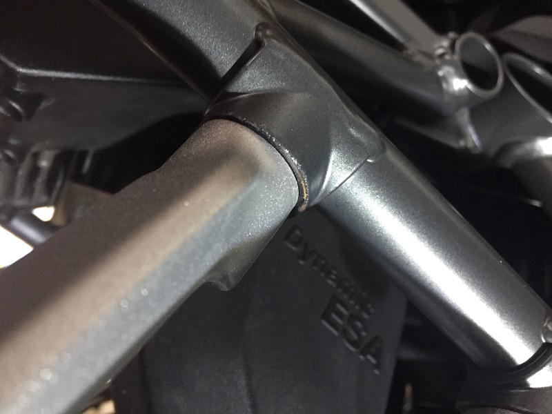

Moin R-Fahrer,
ich habe meine R nun genau zwei Jahre und sie hat heute neuen TÜV bekommen.
Danach habe ich beim Tanken noch mal etwas genauer alles angeschaut und festgestellt, dass das Mittelrohr vom Hauptständer und der Auspuff unterhalb der Krümmer und bis zum Endtopf schon ordentlich Rost ansetzt. Ist bin die beiden Winter durch ab und zu gefahren, habe aber versucht Salz zu vermeiden. Und ich bin auf Touren auch häufiger mal länger im Regen gefahren. Soweit möglich, habe ich mit klarem Wasser nachgespült. Der Intensivputzer bin ich aber sicher nicht.
Ist das normal? Was sind Eure Erfahrungen? Deckt sowas die (Anschluß-) Garantie ab?
Ich bin etwas verwirrt, ehrlich gesagt.
Grüße aus Hannover
Steffen

Salz und Wasser und nicht intensiv putzen ergibt ab und zu Rost.
Nein das deckt die Garantie nicht ab.
Fotos?

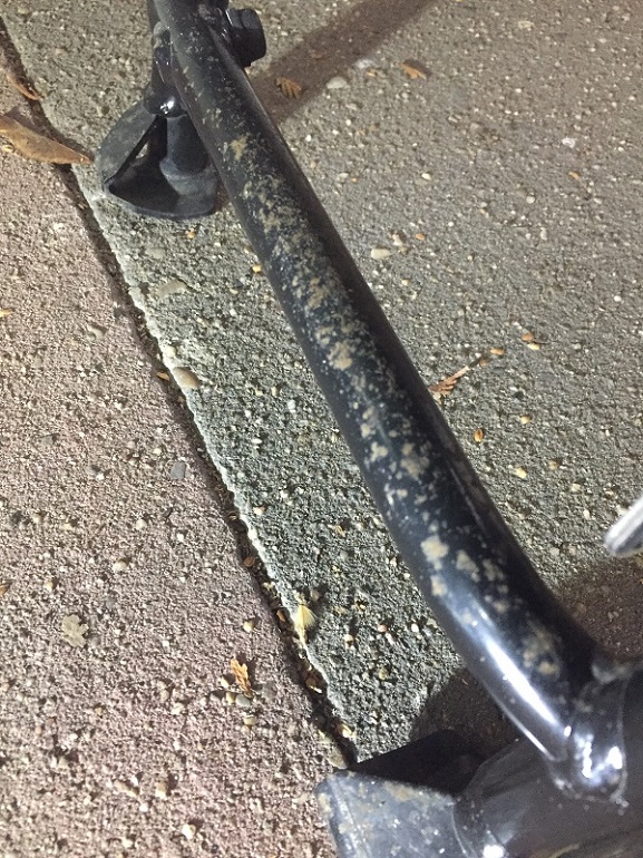

Habe ich auch, und bin nicht durch Salz gefahren, und mit Pflege hat das auch nichts zu tun.
Der Ständer ist nicht richtig lackiert, keine Grundierung nichts drunter.

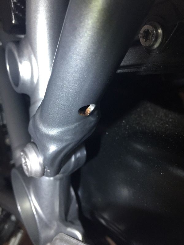

Rost ? Aber nicht an einer BMW !!
Mein Heckrahmen gammelt von Innen

Und der Ständer
Wohl ein wenig mit Farbe gespart :D

Ich hoffe nicht, das der Hauptrahmen auch von innen Gammelt

Eure Sorgen und auch den Ärger über den Rost am Rahmen, kann ich sehr gut verstehen, bzgl. Hauptständer jedoch nicht. Der ist aus Stahl und dem Steinschlag direkt ausgesetzt. Wenn es jemand stört, dann geht man am Ende der Saison mal mit der Drahtbürste drüber und pinselt ein wenig mit Farbe und gut ist es. Sich deshalb über schlechte Qualität bei BMW zu beklagen, finde ich schon fast albern. Andere Abhilfe, nur auf Teppich fahren. :lol:
Um den Skandal perfekt zu machen, bei mir sind die Aufstandsflächen total verrostet. :wink: Erwartet jetzt aber kein Foto von mir.

...Steinschlag direkt ausgesetzt... (...)...Abhilfe, nur auf Teppich fahren.

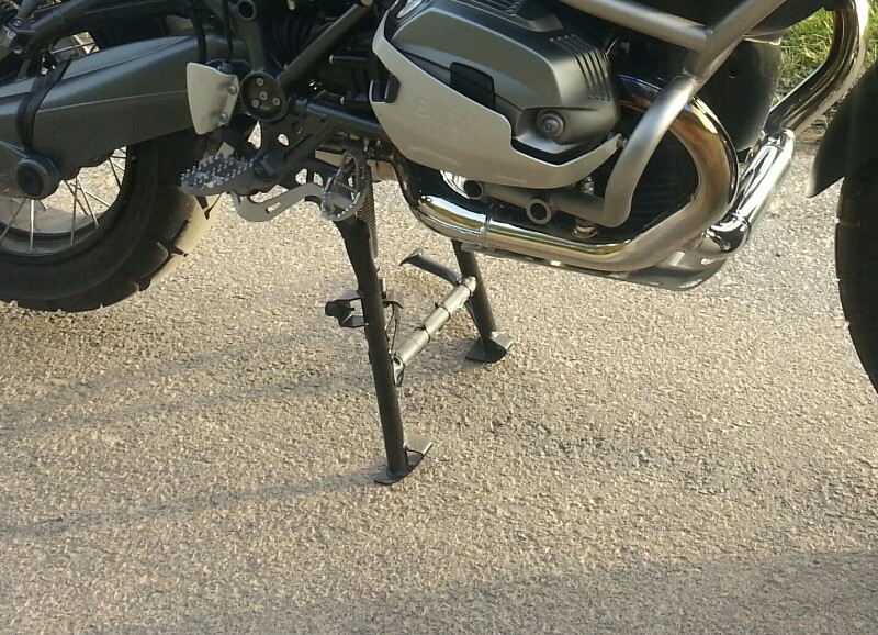

Ich hab gleich am Anfang eine andere Lösung gewählt und stattdessen einfach ein entsprechend langes Stück Fahrradschlauch der Länge nach aufgeschnitten, drumgelegt und mit 4 Kabelbindern fixiert. Bis dato, zwei Jahre bzw 20000km später, noch immer kein einziger Steinschlag. Geschweige denn Rost. Und schwarzer Fahrradschlauch bzw schwarze Kabelbinder fallen an einen schwarzen Ständer kein bisschen auf.

Das mit dem Hauptständer sehe ich auch eher entspannt. Sowas lässt sich im Notfall auch recht easy austauschen / reparieren. Rost am Hauptrahmen, den Schweißnähten, Verschraubungen sehe ich allerdings nicht ein.

Aber das am Heckrahmen die Rostbrühe raus läuft, da bin ich nicht entspannt.

Ich würde da durch die kleinen Löcher im Rahmen alles mit einem Sprühöl fluten. :wink:

...und ich würde ein Hohlraumversiegelungssprühwachs aus dem KFZ Bereich nehmen. :wink:

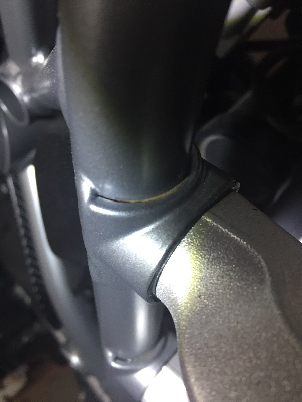

Bei den angeschweißten Blechhaltern würde ich die Spaltmaße einmalig mit Epoxydharz (z.B. Epoxy von BRUNOX) fluten.
Rohre mit Lüftungsbohrungen abbauen und mit FERTAN behandeln.
Feddich für den Rest der Lebensdauer.
Idee mit dem Gummischlauch für Hauptständer finde ich gut.
