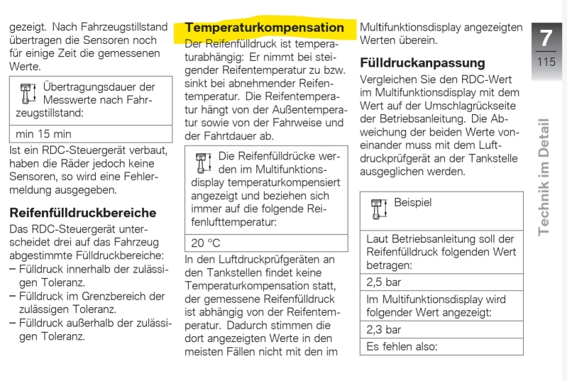

Heute, mitten aus dem Nichts, erlischt die Reifendruckwarnung und es wird ein Reifendruck angezeigt :!: :
Hat es also doch geklappt, nach etwa 350 km.
Ein Schönheitsfehler bleibt: es werden 2,7bar statt den tatsächlichen 2,9 angezeigt.
Oder hängt das mit der hohen Aussentemperatur zusammen; habe mal gehört, dass das System die Anzeige der Reifensensoren der Temperatur "angleicht" - ist da was dran, oder eine "normale" Schwankung?
Artur
Joerg58FB
Beiträge: 5299
Re: RDKS Reifendrucksensor R1200R 2018 (gebaut Nov 2017)
#107 Beitrag von Joerg58FB »
Richtig es wird auf ein Reifenlufttemperatur von 20°C umgerechnet.
Sreht sogar im "Verbotenen Buch" 8)
Temperatur
Temperatur
K53 Termperaturkompensation.jpg (293.78 KiB) 120 mal betrachtet
