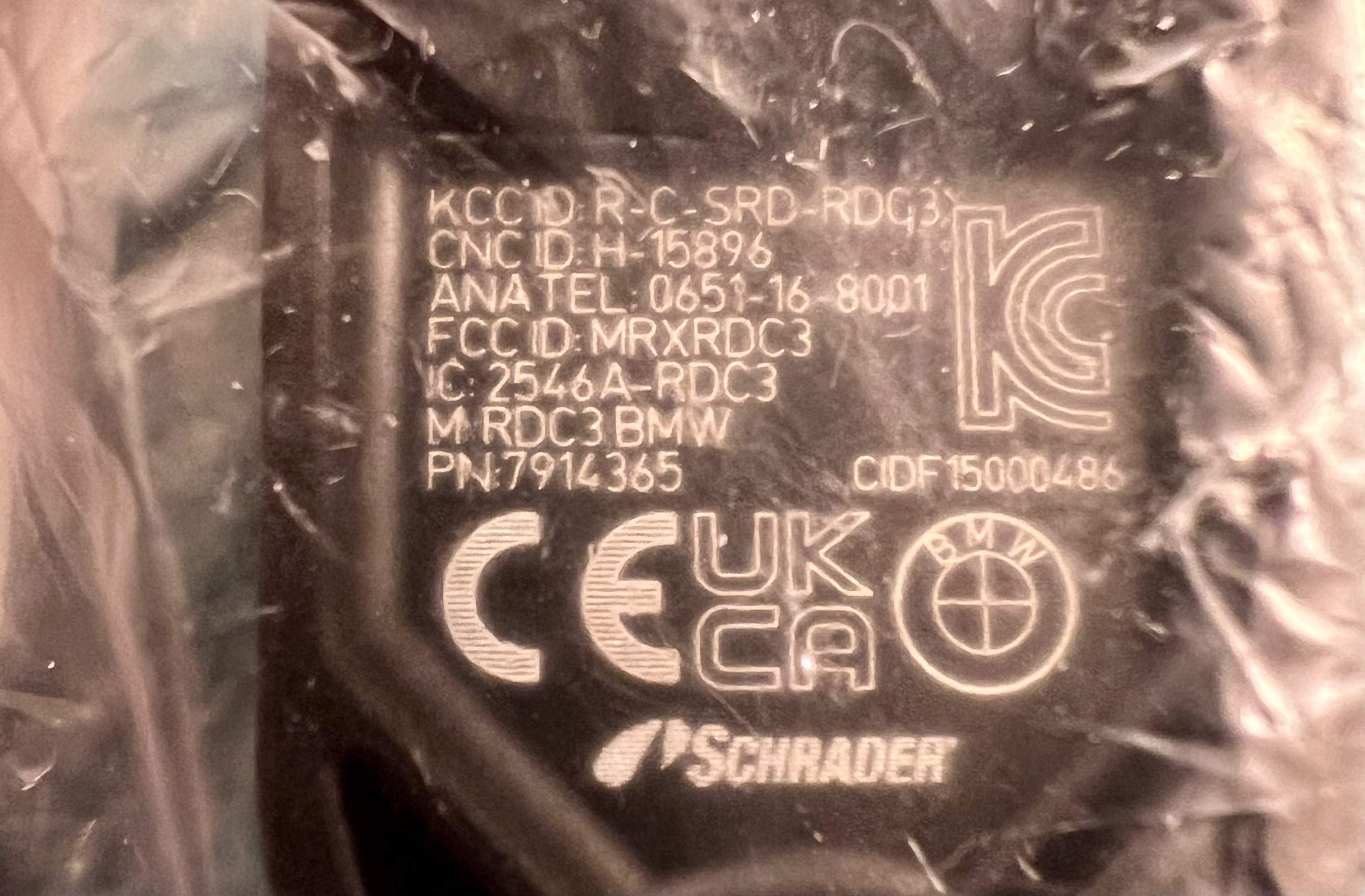

Moin Kollegen,
mein vorderer Sensor macht die Biege. Es gibt Videos, die den Austausch der 2032-Batterie zeigen, was ich auch versuchen werde. Trotzdem wollte ich mir einen neuen originalen Sensor anschaffen, um dann den ausgebauten instand zu setzen.
Der BMW Ersatzteilkatalog zeigt mir diesen Sensor mit Teilenummer 36319832032 an.
Leebmann zeigt hingegen für mein über VIN identifiziertes Bike diesen Sensor mit Teilenummer 36317914365 an - zumindest optisch erstmal gleich - aber andere Nummer!
Erhalten habe ich aber den Schrader-Sensor, der auf der Leebmann-Produktseite als kompatibel für die K53 steht. Nun gut, das kenne ich wohl, dass Teilenummern obsolet gemeldet werden und durch andere Nummern ersetzt werden.Aufgrund der Bauform sehe ich aber erst mal schwarz, dass man bei diesem Modell die Batterie austauschen kann... aber egal, das plane ich ja mit dem noch verbauten Sensor (der hoffentlich so ausgeführt ist, wie es dargestellt ist.
Nun meine Fragen, bevor ich 50EUR in die Ultimate-Version der Motoscan-App stecke:
Hat schon wer den Schrader-Sensor erfolgreich angelernt?
Gibt es etwas zu beachten, was bei dem "alten" Modell 36319832032 abweichend ist?
Danke & Grüße
Matthias

Re: RDKS Reifendrucksensor R1200R 2018 (gebaut Nov 2017)
…dann mal für alle: fitzoby hat diesen Link hier geteilt. Es scheint also auch mit den Schrader RDKS wie gewohnt zu klappen.
@fitzoby: Danke, guter Fund!
In dem verlinkten Thread kann man auch ganz unten einen Erfahrungsbericht lesen. Zumindest bei einer GS muss ein einzelner getauschter Sensor gar nicht angelernt werden, sondern wird von selbst erkannt. Daher werde ich mit dem Kauf der Ultimate-version erst mal abwarten, bis der Sensor wirklich verbaut ist und ich ein paar Kilometer gefahren bin.

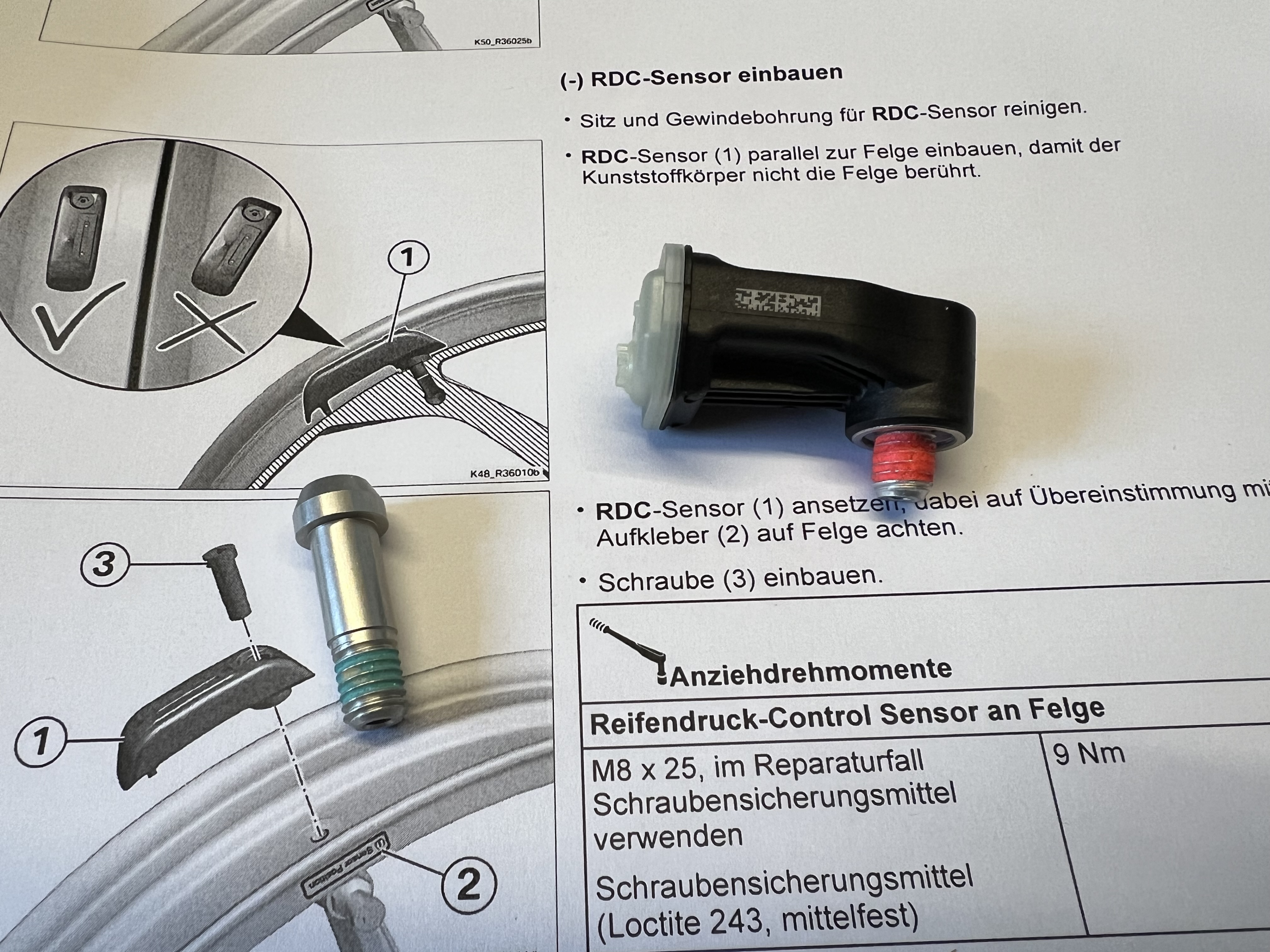

Nochmal kurz zurück zur Ausgangslage:
Bestellt & erhalten hatte ich ja 36317914365 (Sensor) sowie 36238521833 (Bolzen, im Bild mit grüner Schraubsicherung). Passt auch - allerdings nur auf den "alten" länglichen Sensor.
Ab 2018 wurde der Sensor unter gleicher Teilenummer auf das neue Modell umgestellt, wo aber der Bolzen nicht mehr zu passt. Gottseidank bekommt man den alten Bolzen erst gar nicht durch den neuen Sensor Dazu gibt es eine "ISA-Schraube M8x1.25 MK" mit 36318359961 (im Bild mit roter Schraubsicherung).
Wer also selbst tauschen will, der sollte darauf achten!
Ferner fällt auf, dass der neue Sensor etwas schmaler ist als der alte. Ich frage mich, ob da noch eine CR2032 rein passt. Möglicherweise passt nur eine kleinere Knopfzelle, und dann stellt sich die Frage, ob die dann noch genauso lange hält (gut, der neue Sensor mag da auch einen geringeren Verbrauch zu haben)?
Die original BMW Sensoren sind wohl aktuell gerade nicht lieferbar, werden aber für rund 90,-€ bei den jeweiligen BMW-Versendern wie z.B. Baum angeboten. Kompatible Sensoren wie die von Schrader (3141M) gibt es ab 60,-€/Stück
Bei den Angeboten von Ali, Temu & Co ist es halt immer ein Lotteriespiel. Ist sicher noch günstiger, kann aber eben auch Schrott sein. Eine Rücksendung/Reklamation ist dann zudem schwierig, aufwendig. Ausbau der falschen Sensoren, zurück an den Händler, Ersatzware, erneuter Einbau. Tut auch den Reifen nicht gerade gut.
Alternative ist halt im DiY Verfahren die verklebten Sensoren aufschneiden, Batterie ersetzen, neu verkleben und hoffen das alles dicht ist & funktioniert. Wer's mag
Good Luck

Falsch verbaut? Die Sensoren werden vor dem Einbau angelernt, da kann man nichts falsch verbauen. Dass sie defekt sind wurde auch von der BMW Werkstatt festgestellt.pitts333 hat geschrieben: 16. März 2024, 16:22 vielleicht falsch verbaut ? denke BMW bezieht die Teile , und etliches Anderes , auch aus China
habe schon einige bei Ali bestellt und glücklicherweise noch nie Pech gehabt
Meinst du einige Sensoren bestellt oder allgemein bei Ali? Bei Ali habe ich schon mehrmals alles mögliche bestellt und nie ein Problem gehabt. Denke, die Sensoren stammen aus einer alten Charge und die Batterien sind leer.
Ging einfach, die Gebrauchten hatten noch den Silikonvergußmassejoerg58kr hat geschrieben: 16. März 2024, 17:40 Alternative ist halt im DiY Verfahren die verklebten Sensoren aufschneiden, Batterie ersetzen, neu verkleben und hoffen das alles dicht ist & funktioniert. Wer's magGood Luck

Haben deine Chinasensoren einen Aufkleber mit der ID?
