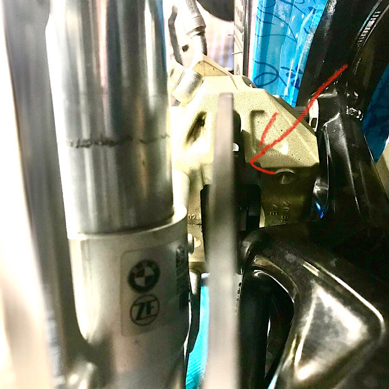

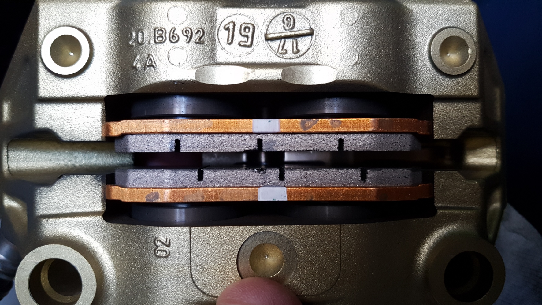

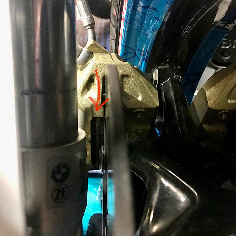

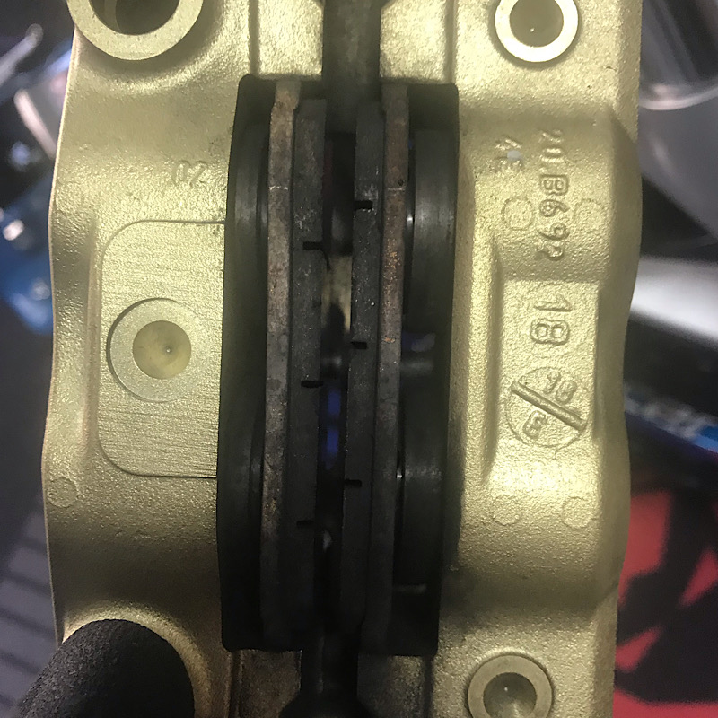

Hier eine Kopie von dem e-Mail das ich gerade meinem BMW Händler geschrieben habe.
Der Rechte Bremssattel von der R1250 R von meiner Frau läuft nicht mittig. Der Fehler wurde bei der Inspektion leider nicht behoben, nur gemessen.
Ich habe den Bremssattel mal herunter genommen und Fotografiert.
Wenn ich den Belag auf die verschleißgrenze herunterbremse kann mir Eventuell der Bremsträger aus der Führung rutschen.(Das möchte mir gar nicht vorstellen was da Passieren kann)ich kann das so nicht akzeptieren!
Meine Frau möchte schon gar nicht mehr mit dem Bike fahren.
Bitte um Fehlerbehebung egal wie.(Ende des Mail)

..... sieht es nur so aus ... ist der äußere Belag etwas stärker abgenutzt ?

Sieht bei mir genau wie bei Hunter aus. Nächste Woche habe ich einen Termin zum 1000er Service. Da werde ich auf jeden Fall auf eine Aufnahme des Problems drängen.
siehe Bild.
siehe Bild.

Ich habe inzwischen mal wieder eine Email von BMW bekommen.
Sinngemäß wird darin erklärt, dass, sobald das Spandauer Werk wieder offen hat ein Audit angestossen wird das festlegt, welche Toleranzen genau zu gelten haben. Ein PUMA Fall wurde angelegt, die Nummer wollten sie mir aber nicht mitteilen weil das ausschliesslich für die interne Verwendung gedacht ist.
Bezüglich der Verwendbarkeit des Mopeds wird bis dahin folgende Rechnung aufgemacht:
Der Belag kann nicht aus dem Bremssattel rutschen auch wenn er komplett verschlissen ist. Der Sattelschacht ist maximal 8 mm breit, die Bremscheibe ist 4,5 mm dick und der vollkommen verschlissene Belag mit Rückenplatte hat minimal 4 mm. Somit könne ich mein Fahrzeug uneingeschränkt nutzen, beim TÜV wäre dies auch kein Mangel.
Immerhin, es tut sich was. Einen bebilderten Bericht ans KBA habe ich nichtsdestotrotz bereits fertiggestellt. Wenn ich merke dass abgewiegelt wird geht der auf der Stelle raus.
Ich persönlich bin der Meinung dass, mal abgesehen vom schleifenden Bremssattel, was sicherlich ein Extremfall ist, solch großzügige Toleranzen an einem sicherheitsrelevanten Bauteil einfach nicht akzeptabel sind, und da gebe ich auch keine Ruhe. Beim aktuellen Abstand von 0,5 MM ist es nämlich problemlos möglich das Vorderrad so einzubauen dass der Sattel wieder schleift wenn man nicht aufpasst.
Wie ich inzwischen recherchiert habe schreibt Brembo angeblich die mittige Position der Bremsscheibe vor, mit einer Toleranz von jeweils 0,5 mm nach links oder rechts. Das wäre für mich optisch die Mitte und auch in Ordnung.
Anscheinend bin ich ja kein Einzelfall, hier werden ja immer mehr auf dieses Problem aufmerksam.
