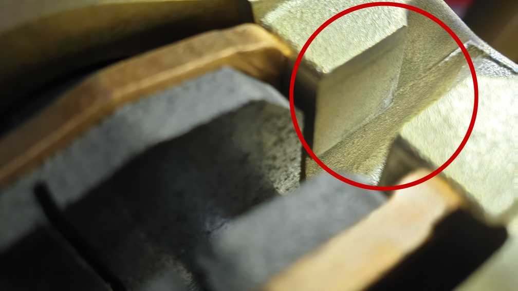

Gerade erst meine nagelneue R1250RS übernommen und schon gehen die Probleme los: an der rechten Seite des Vorderrades schleift der Bremssattel an der äußeren Seite der Bremsscheibe, die Scheibe verläuft massiv aussermittig, die linke Seite hingegen passt. Ich habe das mehr zufällig beim Putzen gesehen.
Nun denn, das Vorderrad mal rausgenommen und siehe da: am abgenommenen Bremssattel sind tatsächlich leichte Schleifspuren erkennbar.
Also gut, Vorderrad stur gemäß Fahrerhandbuch wieder eingebaut aber der Bremssattel schleift immer noch. Erst wenn ich die rechte Gabelfaust öffne, diese auf der Achse etwas nach aussen ziehe und anschliessend in dieser Position wieder festschraube schaffe ich es den Sattel einen guten mm von der Scheibe weg zu bekommen. Das ändert aber nix daran dass der Sattel immer noch nicht mittig über der Scheibe sitzt.
Mal abgesehen davon dass ich dem BMW Dealer das Moped vors Werkstatttor stelle, wie bitteschön ist das möglich? Ich hab 4 Mopeds in der Garage stehen und es bisher noch nicht geschafft ein Vorderrad so einzubauen dass der Bremssattel die Scheibe berührt....?

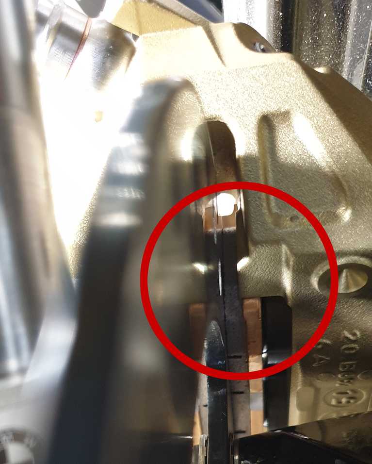

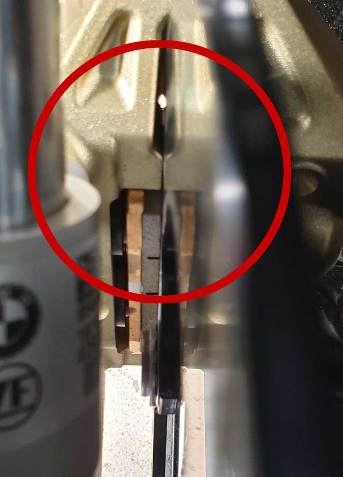

Bisher nur die Überführungsfahrt nach Hause, 23 km. Hier die Pics
- (40.52 KiB) 910-mal heruntergeladen
- (55.09 KiB) 910-mal heruntergeladen
- (33.56 KiB) 910-mal heruntergeladen

Da es ein radial verschraubter Bremssattel ist kann es ja nur ein Produktionsfehler am Sattel sein (falsch gebohrt) oder falsche Distanzen am Vorderrad. Aber das sollte der BMW Händler klären.

Hallo, der Sattel Sitz doch nicht richtig an der Gabel. (Wenn es die Fotos richtig zeigen)
Fehlt an der Verschraubung die Pass Hülse ? Innen steht der Bremskolben zu weit raus.
