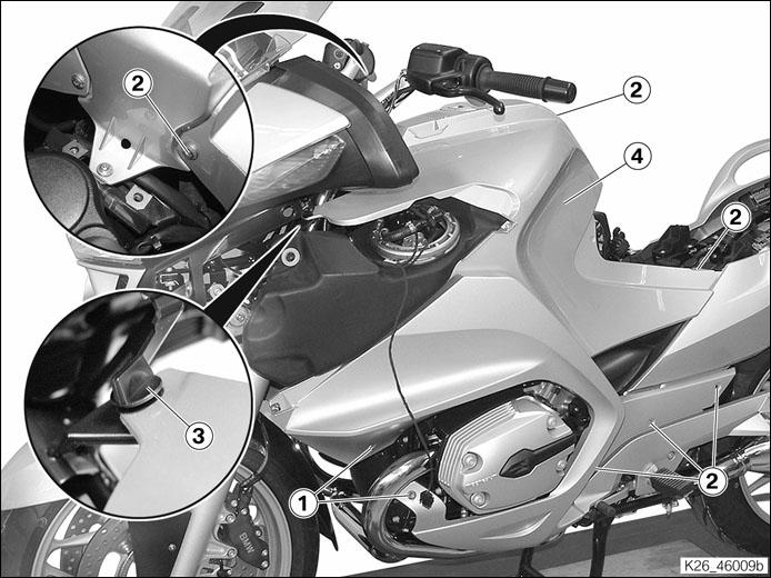

Re: Foliengeberreparatur R1200R für Faule
Unter der linken Tankabdeckung ist die Benzinpumpeneinheit, dort befindet sich der Stecker für den Foliengeber:Jensemann hat geschrieben: 21. Mai 2021, 15:25 Hallo
...vielleicht hab ich es ja überlesen
Könnte mir trotzdem jemand Tips oder Hinweise geben
Wo ich es lesen kann oder besser wie ich es bei der
R1200RT machen kann ?
Gruß Alex
Vielen lieben Dank
...werd mich kurzfristig dran begeben
