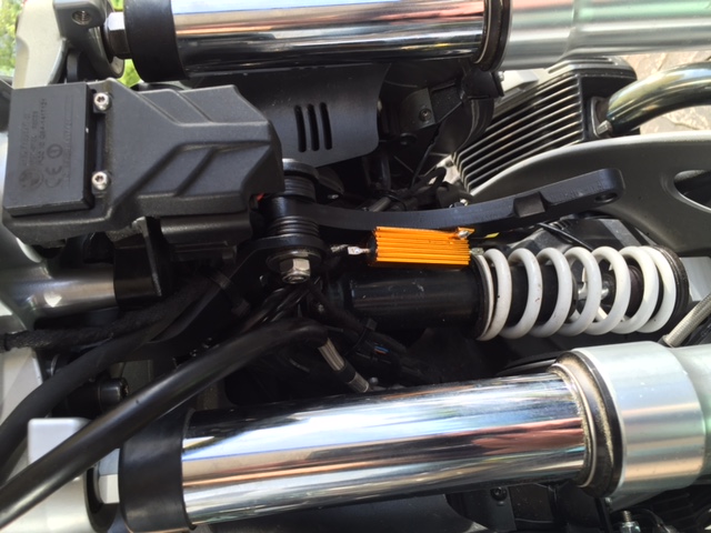

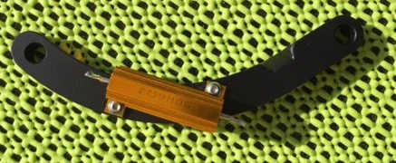

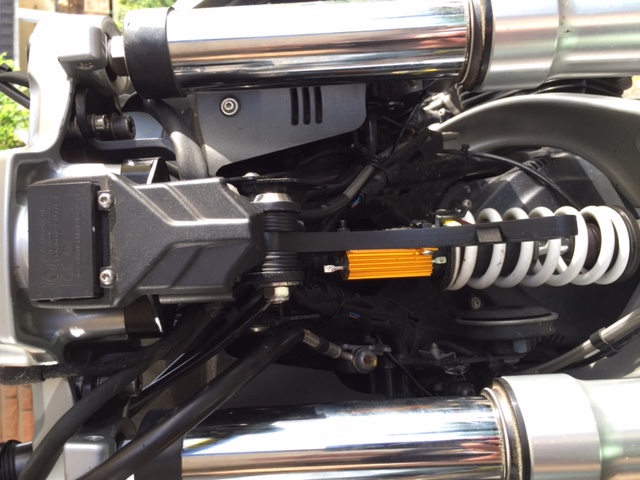

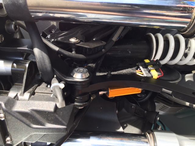

Die letzten Teile sind fertig und verbaut!
So sieht der untere Lampenhalter final aus:
(Das gelbe ist ein Lastwiderstand, der später noch statt des Abblendlichts beim Einschalten des Fernlichts durch ein Relais aufgeschaltet wird. Das ist aber noch nicht realisiert, fürs erste brennen Abblend- und Fernlichtfaden zusammen beim Einschalten des Fernlichtes. Der Widerstand wird durch das massive Aluminium des Halters dann noch etwas gekühlt.)

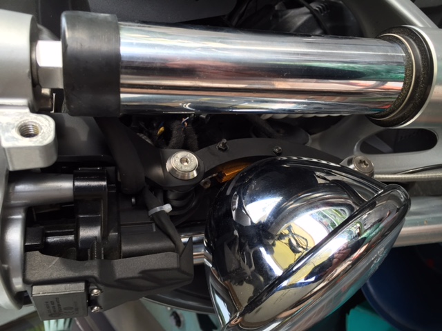

So schaut das Ganze dann verbaut aus.
(Die Leitungen sind inzwischen auch schon alle sauber weggebunden.)

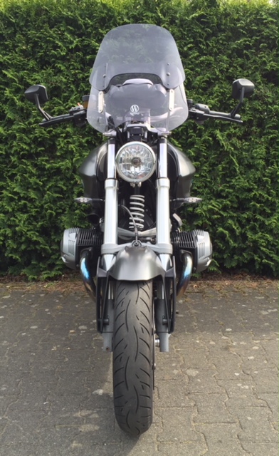

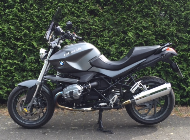

ein bild von vorne bitte und je eins von jeder seite, danke

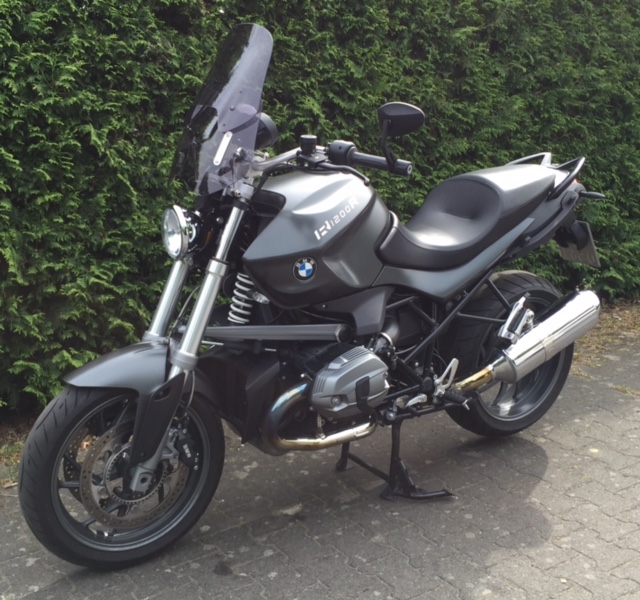

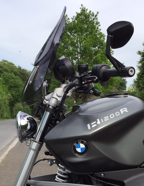

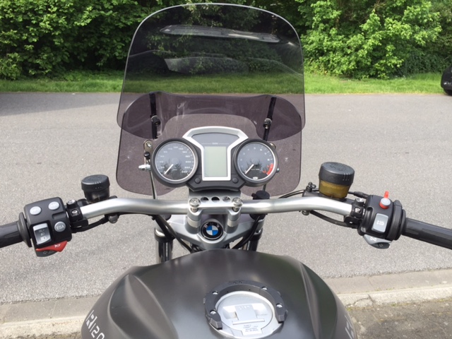

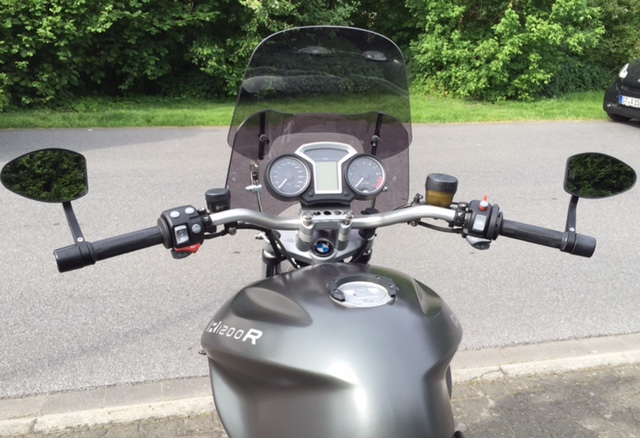

So, hier die heiß ersehnten Bilder!
- Beiträge: 164
- Registriert: 23. März 2016, 15:10
- Mopped(s): R1200R (2012), R100CS (1982)
- Wohnort: 33397 Rietberg
Re: Anderer Scheinwerfer für R1200R (2012)
Teil 2

Noch ein paar Erläuterungen (zum besseren Verständnis):
1. Dieses ist der erste Versuch der Realisierung der Idee, einen anderen Scheinwerfer an- und einen anderen Scheinwerferhalter für die R zu bauen. Eine Idee auf Papier zu bringen ist eine Sache, ob es so funktioniert und aussieht wie geplant, zeigt sich dann aber erst in der Praxis...
Der Halter an sich funktioniert hervorragend - leicht, superstabil, fast nicht zu sehen. Ziel erreicht!
Der Bates-Scheinwerfer (zur Erinnerung: aus der Teilekiste, der war gerade vorhanden!) ist mir angebaut aber doch zu klein. Da werde ich mir wohl was größeres suchen (mehr dazu später)
Der Tachohalter war ein guter Ansatz - aber er ist mir noch zu hoch und zu weit vorne. Da werde ich wohl noch mal eine weitere Konstruktions-Runde drehen...
Die Blinker sollten weg von der Gabel - mit dem Ergebnis bin ich schon ganz zufrieden, muss es mir aber noch mal durch den Kopf gehen lassen, ob es nicht noch eine bessere Lösung gibt
2. Besserer Windschutz durch näher an den Fahrer versetzes Windschild. (Das war der Hauptgrund, warum der Tacho vor der Gabel weg sollte). Erster Eindruck ist gut, muss jetzt aber erst einmal durch die Praxis durch.
Ausführung: Gefällt mir
Optisches Ergebnis: Gefällt mir gar nicht.
Jetzt wo ich die Scheibe sehe, verstehe ich den Zweck der Versetzung des Tachos.
Das Ergebnis sieht allerdings aus, als wäre die Q hinten unter einen Lkw gefahren.
Den momentanen Stand möchte ich mal als "Realisierung des ersten Versuchsaufbaus" beschreiben.
Idee -> Realisierung -> Bewertung -> Verbesserung -> Realisierung der Verbesserung (etc.)
-> Dieses ist noch nicht der finale Stand!
Verbesserungsvorschläge werden daher sehr gerne angenommen.
So soll es weiter gehen:
1. Befriedigenden Scheinwerfer (samt Halterlösung) finden und verbauen. (Das kann u.U. auch noch mehrere Versuche bedeuten...)
2. Tachohalter für Scheinwerfer optimieren (damit das möglichst perfekt zusammen mit mit dem Mopped harmoniert)
3. Optik + Funktion des Windschutzes optimieren (das Windschild darf fürs erste bleiben, hat aber kein Dauerwohnrecht...)
4. Optimierung der Lenkerbefestigung (die aktuelle Größe und Position des Lenkers ist perfekt - die Befestigung des Lenkers (durch den Adapter zur Lenkererhöhung) optisch aber alles andere als zufriedenstellend (das wird alledings noch eine harte Nuss...)
Insbesondere für 1+2 freue ich mich über alle Anregungen/Vorschläge!
