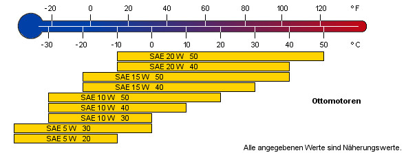

- Beiträge: 4184
Re: Ölwechsel
die Außen Temperatur Anwendungsskala ist schön und recht, einzig die Maximale Motoröltemperatur ist aber für mich das Entscheidungkriterium für ein dickeres Öl! (10W60)
und ja es liegt a u c h an der Außentemperatur. Aber der "Rumschwuchtler" erreicht halt keine kritischen Temperatur Grenzen, höchstens im Stau bei Stop und Go..
Umgekehrt sollte ein dünnes Öl ( Grundöl 5W50..10 W 50) rein, wenn man nur mit Mühe überhaupt im Winterbetrieb / Kurzstrecke mal 80 Grad erreicht.
Rollenprüfstandswerte bei Volllast und ca. 20 Grad außen ergaben bis zu 145 Grad Kopftemperatur, mit eloxierten Luftleitblechen unter den Zylindern nach "RIKA" 10 Grad weniger!
Das hat sich auch auf seinen Messfahrten auf der Straße so bestätigt! 10 Grad weniger. Auslesung GS911.
Jaso Norm braucht es nicht, da keine Ölbadkupplung, ist eher kontraproduktiv der Öl Zusatz.
Dann man sehe und staune:
das 15W50 ist heiß schlechter als das profane 20 W50 !
Also was sag ich schon immer
20 W50
oder bei mehr Last und Temp.
10W60 Vollsynthetisch
Ölwechsel Jährlich
20 W50
Ölwechsel Jährlich
