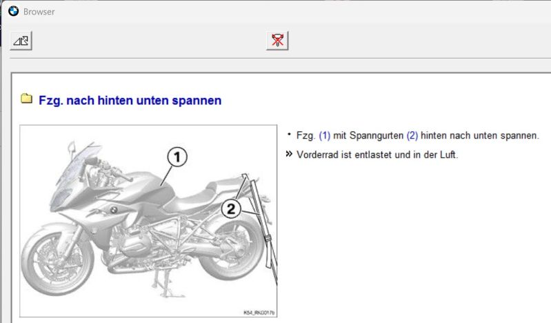

Ich glaube hier haben einige das Prinzip des Radeinbaus nicht so ganz verstanden.
Die rechte Gabelfaust wird als letztes angezogen. Vorher wird eingefedert damit der rechte Holm selbstständig in die richtige Position rutscht, was Idealerweise dazu führt dass beide Holme parallel sind und die Scheibe mittig des rechten Bremssattels läuft, drum ist auf der Gleitfläche der Achse ja auch ein bissel Fett drauf. Vor dem Festziehen der Klemmschrauben wird da nix mehr umhergeschoben weil das lediglich zu einer nicht mehr fein ansprechenden oder gar bockenden Gabel führt.
Natürlich kann mans so machen wie oben beschrieben, aber eine saubere Lösung ist das nicht und die Ursache bleibt bestehen. Ich habe einen komplett neuen Vorderbau bekommen, weil sich die Toleranzen von Gabelbrücken und -holmen ungünstig addiert hatten, seither hatte das gepasst und trat auch an meiner zweiten RS nicht mehr auf.

Guten Tag
Das ist richtig, aber in der Praxis gar nicht so einfach (Für MICH) Das Moped hängt auf dem Motea-Ständer leicht schräg. Einfedern geht gar nicht. Ich muss dazu das Moped extra runternehmen. Dann Einfedern ohne Bremse, was auch nicht gut geht. Und anschließend ohne große weitere Bewegung festziehen. Muss wohl so sein, einfach auszuführen ist es für mich nicht. Gruss

Re: R1250RS: Bremssattel schleift an Bremsscheibe
Es reichen doch Hauptständer, ein Spanngurt, Öse im Garagenboden. Zur Not tut es auch eine volle Getränkekiste, aber nicht leersau... . Zum Einfedern kann man als Hilfe, wenn die Bremse noch nicht wieder montiert ist, auch ein Kantholz vor den Reifen legen.
Da lassen beide Räder wunderbar gleichzeitig aus-/einbauen und es steht trotzdem sicher.
Bei mir hat sich bisher noch nie etwas verdreht, verzogen, etc..
Ich arbeite nach dieser Methode seit rund 25 Jahren, egal ob K12RS, R11RS, F800ST oder R12RS.
