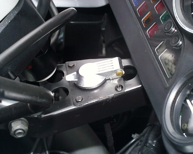

Ich hab Jens Empfehlung befolgt. Das Kabel auf der linken Seite oberhalb des Motorblocks vorbei. Da kann mans prima am Gaszug und dem Kupplungsschlauch befestigen und Platz ist kein Problem. Zigarettenanzünder-Dose in der gelochten Mittelstrebe. Das grosse Loch hat die perfekte Grösse. Hab die Dose von Polo. Da sitzt sogar das Nokia Zigaretten-Ladegerät (habe das Navigator Handy) ausreichend stramm drin, kein Wackeln!

Ich tendiere zu der Variante wo die Steckdose in das große Loch in dem Blech zwischen dem Lenker und den Instrumenten eingesetzt wird. Hierfür hab ich mir die entsprechende (Euro) Steckdose bei Tante Louise (Best.Nr. 10032936) gekauft.
Nachdem ich für den Anschluss an der Batterie wohl nicht um den Abbau eines Seitenverkleidungsteils herum komme und dies ja schon etwas Arbeit ist, habe ich vorab noch 3 Fragen:
1. reicht Eures Wissens die Standard-Kabellänge des Louis-Produktes aus um bis zur Batterie zu kommen (bei Variante über den Tank) ? Kabellänge ist 90 cm.
2. bekommt man nach Einbau der Steckdose noch den Kunststoffdeckel (der mit dem Metallbügel gesichert ist) ab um die Glühlampen zu wechseln ?

Hallo Patrick,
zu 1. Einbau unter dem Tank reicht 90 cm, habe über den Tank nicht ausprobiert, eine Kabelverlängerung sollte aber kein Problem sein.
zu 2. die Lampen am Hauptscheinwerfer kann man auch mit dem Steckdoseneinbau wechseln, also Metallbügel abklappen und Plastikschutzkappe abnehmen. Ist etwas Fummelarbeit aber es geht.
