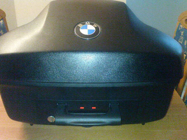

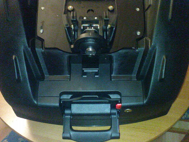

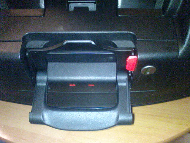

Mike LB hat geschrieben:Lege den Koffer wie auf dem Bild auf den deckel.
dann schaue die Bilder an.
Schloss der Brücke = rundes loch li. + re. über dem gesicherten Bolzen.
Deckelschloss = länglicher Stift bzw. Plättchen
dieses jeweils mit stechnadel oder ähnl. eindrücken und den Schlüssel wenig verdrehen dann das Schloss mit Gefüüühl rausziehen.
Vielen Dank für deine Mühen, Michael!
Aber - ich hab nicht so ein Schloss bei meinem Koffer (ich meine dieses, welches den Deckel schließt). Schau dir die Bilder an (das Schloss sitzt seitlich, und nicht mittig).

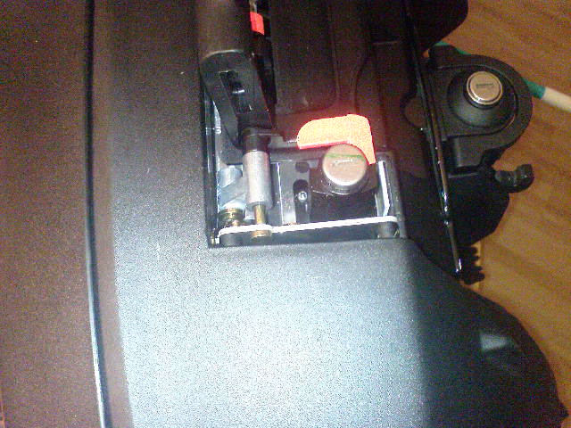

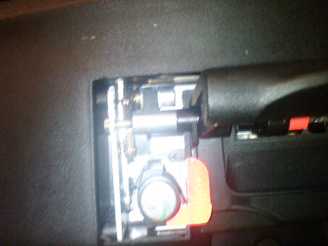

So...ich hab jetzt den Deckel (welcher den Schloss abdeckt) abmontiert.
Hier das Schloss (auf welchem nirgends ein Loch oder Plättchen zwecks Entriegelung zu sehen ist). Weiß jemand Rat vielleicht (wie ich dieses Schloss herausbekomme)?

:idea: Goran :!: jedes Schloss hat ein seitliches Loch, und nur da kann mann dass Schloß mit hilfe eines Dornes vom Körper Trennen, wenn daß etwas anderes ist ja dann wende dich an E Bay,. :lol:

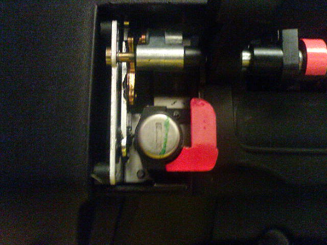

Sooooooooo - geschafft! :) :) :) :) :) :) :)
Auch dieses Schloss (welches den Deckel schließt) hat auch so eine seitliche Führung, an deren oberem Ende der Stift hineingedrückt werden muss. Da dieses Schloss in einem Loch ist, war die Führung sehr schwer zu erkennen. Falls es jemanden interessiert, die Führung ist genau auf der Seite wo der Griff ist.
