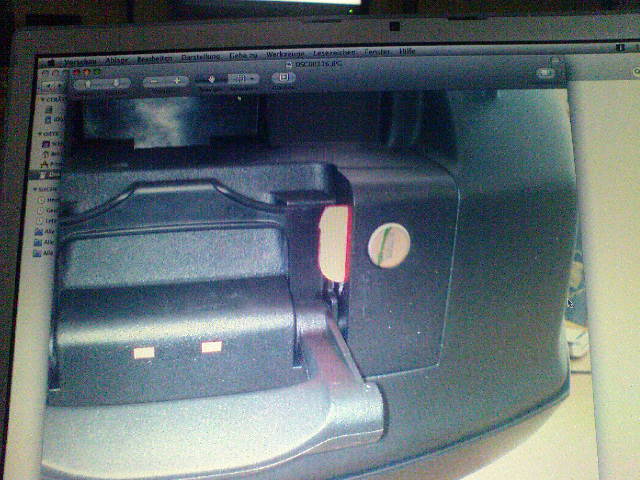

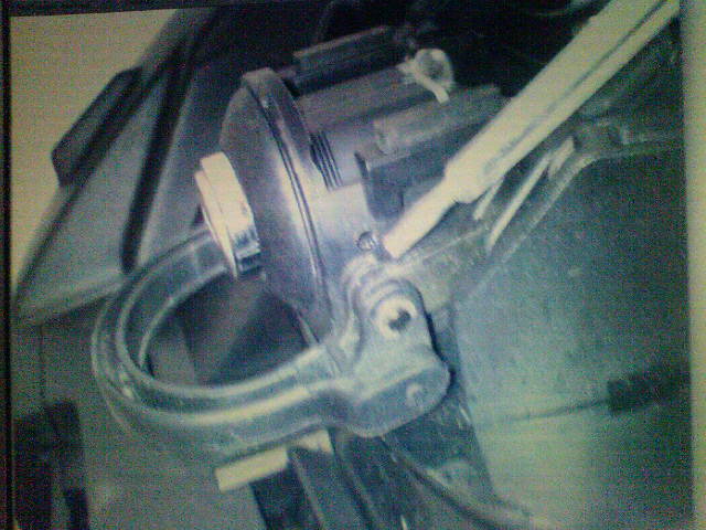

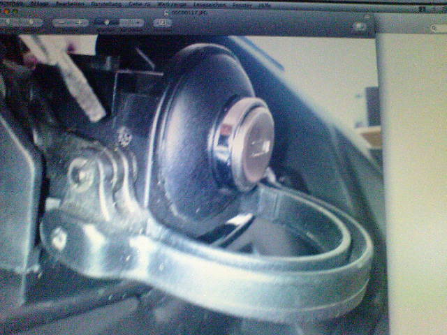

So...hier die Bilder (weil so klein, auch schlechte Qualität):
PS Helmi, es ist äußerst leicht einen auszulachen, wenn er sich nicht auskennt...
Zur Sache:
Auf den ersten 2 Bildern ist das Schloss für die Verriegelung der Adapterplatte zu sehen. Meine Fragen nochmals:
Muss ich an beiden Seiten (links & rechts) in die Löcher (auf die ich auf den Fotos mit dem Schraubenzieher zeige) drücken, um das Schloss heraus zu ziehen?
Auf dem 3. Foto ist das Schloss für die Verriegelung des Deckels zu sehen. Wie bekomme ich dieses raus?? Muss ich die ganzen Nieten die im Inneren des Topcases sind aufbohren um an das Schloss zu kommen?
Vielen Dank im Voraus für eure Hilfe!
Zur Sache:

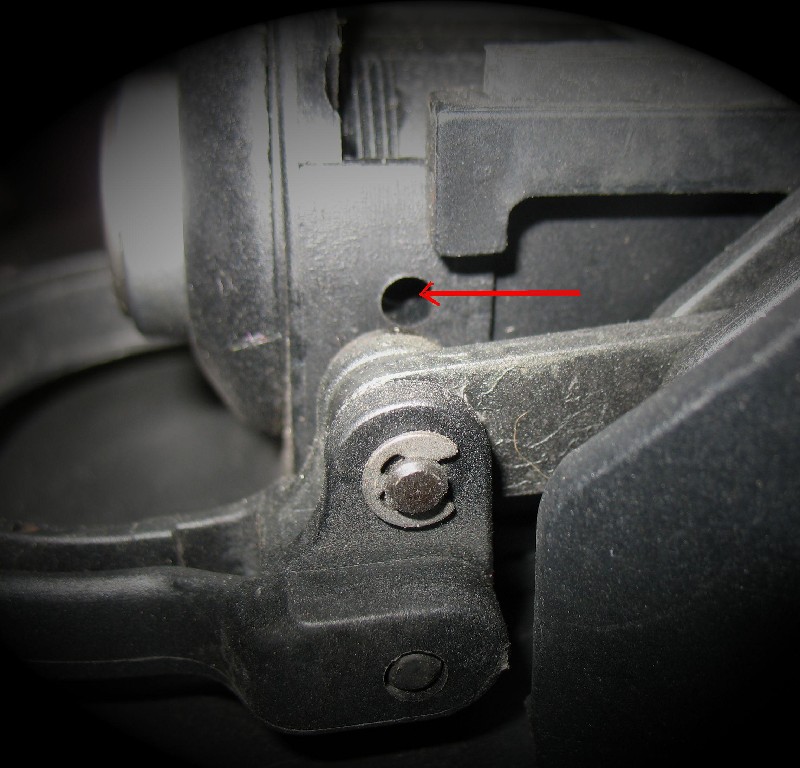

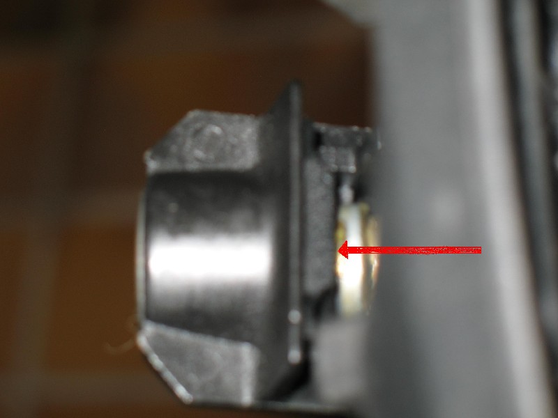

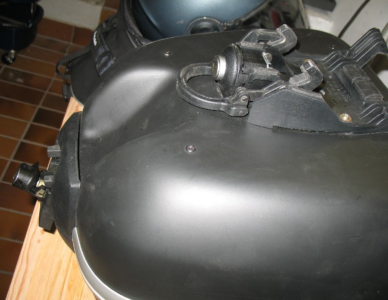

Lege den Koffer wie auf dem Bild auf den deckel.
dann schaue die Bilder an.
Schloss der Brücke = rundes loch li. + re. über dem gesicherten Bolzen.
Deckelschloss = länglicher Stift bzw. Plättchen
dieses jeweils mit stechnadel oder ähnl. eindrücken und den Schlüssel wenig verdrehen dann das Schloss mit Gefüüühl rausziehen.
