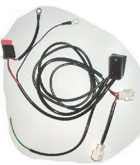

oder Du nimmst so ein elektronische Relais, das vom Rücklicht den Steuerstrom bekommt. Kannst Du beide Verbarucher bis 4 A anschließen:
Dieses ermöglicht den direkten Anschluss einer Baehr Anlage (oder andere Verbraucher) an die Batterie ohne, dass diese entladen wird.
Ideal für BMW Motorräder mit Can-Bus System, da es hier keine Möglichkeit gibt die Stromverbindung so herzustellen, dass diese nach dem Abstellen des Motorrads
unterbrochen wird.
* für 12V Blei-Akkus
* bis 4A belastbar
* mit ca. 15 Sekunden Abschaltverzögerung
* mit 2 Anschlüssen für Baehr Geräte
mfg Harald

Kommt aus China denke ich,Radio hat einen guten Empfang , Mp3 hört sich auch gut an.Bis jetzt aber nur in der Garage getestet.Die Fernbedienung ist Kabelgebunden ob wasserdicht weiß ich noch nicht Kabel ist auch schön lang .Kommt aus der Bucht,VK ist moobiloo_de.Vielleicht habt Ihr eine Idee für eine Schutzkappe.Die Halterung kommt aus dem Fahrradzubehör und wurde etwas umgebaut.Sind auch noch zwei Einbaulautsprecher dabei.[/quote]
Gibt jetzt noch ein Problem.
Bei Anschluß über Cinchanschluß ist das Radio zu leise und wenn über Lautsprecher an geschlossen wird viel zu laut was kann man da machen.Fast hätte ich es vergessen ,das von Harald vorgeschlagene Relais funktioniert hervorragend.Vielen Dank.
