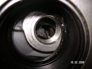

Hallo Roger, hast du das Schwingenlager schon drin?
Dann wird es schwierig.
Wenn das Schwingenlager noch ausgebaut ist, kannst du den Zapfen sehen und auch kontrollieren, ob er sauber einrastet.
Mit etwas Flutschi an der Verzahnung hat es funktioniert. (Endantrieb mit Welle)
- Zapf.jpg (33.05 KiB) 136 mal betrachtet
