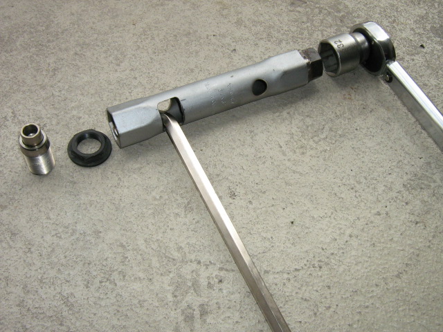

Hallo an alle mehr oder weniger erfolgreichen Schrauber;
ich selbst kann mich leider nur zur zweiten Gruppe dazu zählen. Der Ausbau der Schwinge gestaltete sich etwas schwierig. Ich habe zwar die 30er schrauben des Schwingenlagers gut herausbekommen. Auch die in Fahrrichtung rechts liegende 14er schraube ging sehr gut zu lösen. Bei der Schraube auf der linken Seite habe ich aber schon vorher gesehen, dass dort schon jemand mehr oder weniger erfolgreich zugange gewesen sein muss. Spuren waren eindeutig. Jedenfalls ist mir beim Lösen selbiger der Schraubenkopf überdreht. Und nun stehe ich da. Eine Schraube aufschweißen habe ich schon versucht, aber die reisst bei jedem Lösungsversuch wieder ab.
Vielleicht hat ja jemand einen guten Tip, wie ich aus dem Disaster wieder herauskomme. Hab schon gedacht, einfach einen Sechskant in mühseliger Kleinarbeit auf den Bolzen zu schleifen; oder ein Linksgewinde darauf zu schneiden, um dann mit einer Mutter den Bolzen zu lösen.
Es muss doch aber auch System geben, wie sich in einer BMW-Werkstatt beholfen wird, wenn so etwas passiert. Und ich glaube nicht, dass die dagegen gefeit sind; oder?
Also, wäre nett wenn jemand einen guten Tip hätte.
Viele Grüße aus dem Vorharz, Roger

vernünftig die Mutter draufschweissen, dass muss klappen,
nicht mit ner Elektrode dranpappen, siehe auch hier :
http://wiki.bmw-bike-forum.info/index.p ... K1200RS%29

Ich habe die schon mal ausgebohrt. Das Material ist recht weich und kann gut ausgebohrt werden.
Ansonsten könnte man zwei kleinere Löcher einbohren, gehärtete Stifte rein und man hat wieder was zum anfassen.

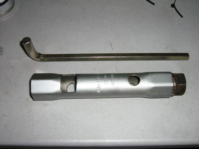

Hallo an alle, die sich auch hin und wieder mit der Schwinge herumschlagen;
meine ist nu raus. Danke nochmals an alle Tipgeber.
Hier nun aber mal ein Tip von mir, wenn´s denn mal wieder überdreht sein sollte. Wie geschrieben, war mir die 14er schraube ausgenudelt. Also hab ich mich hilfesuchend an die Fachleute hier im Forum gewandt und auch gute Tipps bekommen. Leider habe ich kein gutes Schweißgerät und muss auch gestehen, dass meine Schweißkenntnisse trotz einer Schlosserausbildung anfang der 80erJahre etwas ins Hintertreffen gelangt sind. Also keine Schraube aufschweißen.
Was aber ganz hervorragend geht, ist das Aufschleifen eines Vierkantkopfes auf den vernudelten Kopf mit Hilfe eines Dremels. Ich habe mich also mit Decke, Gebäck und heissgetränken bewaffnet ans Schleifen gemacht. Ich habe gedacht, es würde Stunden dauern, ging aber sehr gut und war in 1,5 Std erledigt. Ich habe so geschliffen, dass eine kurze halbzöllige Verlängerung mit dem Innenvierkant (...also quasi verkehrt herum...) auf die Schraube ging, und zwar ganz, bis zum Anschlag. Aber sauber und genau schleifen und immer wieder zwischendurch anpassen. Dann eine Wechselknarre genommen, den Vierkanantrieb raus und die Knarre einfach auf die Verlängerung gesteckt. Langen Hebel dazu und mit lautem Knall war die Schraube gelöst. Wer die Schleiferei auch noch ganuer hinbekommt, braucht nicht einmal eine neue Schraube kaufen. Ich hingegen muss. Verwaltungsmensch eben....
Die Schwinge nach hinten herauszuziehen ging ebenfalls ganz einfach. Allerdings blieb die Welle getriebeseitig "fest" und löste sich im Wellentunnel. Tja; wie bekomme ich die Kardanwelle wieder in das im unteren Bereich liegende Kreuzgelenk? Aber das werd ich nächste Woche testen, wenn denn auch der Kupplungsnehmerzylinder gewechselt ist. Und um den ging es ja schließlich.....
Roger

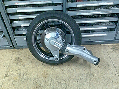

Hallo Roger,
es geht definitiv nur mit abgebauten Endantrieb wieder zusammen. Wie du meinem Avatar entnehmen kannst weiss ich wovon ich spreche.
Ich habe aber den Verdacht, dass du keine Reparaturanleitung für die Arbeit hast? Falls das so ist, rate ich dringend dazu eine zu besorgen. Gerade die Lagerzapfen und Kegelrollenlager am hinteren Schwingengelenk sind empfindlich und müssen nach Anleitung demontiert und wieder montiert werden. Und wer verliert schon gerne sein Hinterrad bei 200km/h. Außerdem brauchst du ein Spezialwerkzeug um die Kontermutter auf der Radseite festzuziehen, ohne den Bolzen mitzudrehen. Schaue mal in der Wiki unter Kupplung wechseln, da steht auch was zur Schwinge. Hier ein Bild von meinem Spezialwerkzeug Marke Eigenbau.
Noch ein Tipp: Die beiden Lagerzapfen sind aus Titan. Der auf der Radseite ist ein Innensechskant, der Außen ein Torx. In den Torx läßt sich auch ein Innensechskant stecken, aber leider ist danach die Steckung im Zapfen verhunst (habe dann für ich glaube 35 Euro einen neuen Lagerzapfen gekauft)

Ich habe eine Reparaturanleitung, hatte aber gedacht, mir den ausbau UND einbau durch den angebauten endantrieb erleichtern zu können. Toll, jetzt kann ich wohl die schwinge proforma ohne kardan wieder anbauen, damit ich den endantrieb abbekomme...... schöne sch...
das nächste mopped hat definitiv kettenantrieb;
na ja, danke erstmal, gruß,
roger
- Dieter Siever
- Beiträge: 5752
- Mopped(s): K1200LT 04
- Wohnort: 28197 Bremen
Re: Schwinge raus
Hallo Roger,
dein Einverständnis vorraussetzend habe ich deine Beschreibung zum bearbeiten der 14er Aufnahme in unsere Wiki übernommen.
KLICK
KLICK
