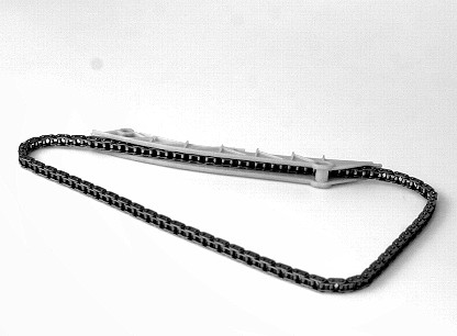

Die Spannschiene kann man schon sehen.Gottfried hat geschrieben:Mit Taschenlampe und gutem Auge sollte das aus dieser Position möglich sein.
http://wiki.bmw-bike-forum.info/images/ ... kette1.jpg
Ob man aber solche Verschleißstellen erkennen und beurteilen kann wenn die Kette noch drauf und gespannt ist?
http://wiki.bmw-bike-forum.info/images/ ... nner11.JPG
