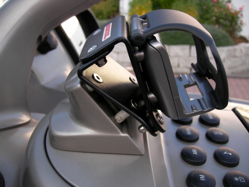

Ich hatte ganz verschwitzt, über meine http://www.bikertech.de Lösung zu berichten.
Bikertech hat eine Riesenauswahl zu fairen Preisen und mein Montagekeil ist top verarbeitet :)
Allerdings habe ich keine 100% passende Lösung für den LT-Montagestummel gefunden und daher auch diesen Keil gewählt. Da die unteren Hutmuttern abstehen, braucht man unbedingt Distanzhülsen für die Montage. Am besten bestellt man gleich die passenden Bikertech-Schwingungsdämpfer mit (habe ich vergessen :? ). Als Provisorium habe ich abgeknipste Fischer-Dübel benutzt.
Wenn die Distanzstücke die gleiche Höhe haben zeigt das Navi-Display auf den Bauchnabel. Ich habe darum die Distanzstücke in der Höhe angepasst um die Keilform etwas auszugleichen. Jetzt zeigt das Display auf Brusthöhe und es ist während der Fahrt gut abzulesen.
Wer das gleiche Montageproblem an der LT hat sollte vielleicht vorab Bikertech per eMail kontaktieren, ob es nicht noch eine elegantere Lösung gibt. Aber die gezeigte Lösung funktioniert und hat rund 30,-- EUR gekostet.

:) Holger ,so ein Fischer Dübel darf nicht entfremdet werden, nimm lieber ein Moosgummi Rohr das ist elastisch und zugleich bestens zur Entkoppelung der Vibration geeignet :)

helmi123 hat geschrieben::) Holger ,so ein Fischer Dübel darf nicht entfremdet werden, nimm lieber ein Moosgummi Rohr das ist elastisch und zugleich bestens zur Entkoppelung der Vibration geeignet :)
Da stimme ich Dir zu! Bin 1 Stunde durch den Baumarkt gestreift um was Elastisches zum Drunterbauen zu finden und dann letztendlich entnervt in meine Garage gegangen um die Fischer-Dübel zu "schlachten".
Wo kauft man denn Moosgummi-Rohre???

:) Holger im Spielzeug Laden, oder wo es Schläuche gibt :) oder beim GWA Gas Wasser Fritz´n. :)

TaunusRider hat geschrieben: Wo kauft man denn Moosgummi-Rohre???
Etwa bei Dir im Erdinger Moos :lol: :lol:
Sorry :roll:
Im Baumarkt wird man fündig dort wo es Dichtungen gibt
oder im Modellbaubereich.
