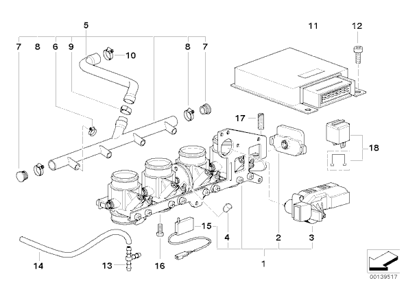

Hallo Wolfgang
Genau die Nr. bei Deinem Bild ist es. Darauf sitzt dann der Schlauch der zur Drosselklappenleiste geht und sich 4x aufteilt.
Dieser war bei meiner RS porrös und hat halt das Öl obenauf verteilt. Habe damals mich immer über das Öl gewundert,
besonders nach schneller Fahrt auf der Bahn. Der Staudruck von vorn hat es genau so wie auf Deinen Bildern zu sehen verwirbelt.Beim Warmlaufen im Stand hatte ich auch nichts an Öl-Inkondinez bemerkt.
Wichtig wenn es doch dieser Verteilerschlauch (5) ist. Die Positionen 1x Nr.10 und 4x Nr.6 mit kaufen (sind gequetschte Einweg-Schellen , nicht Liefer-Bestandteil der Nr.5) und beim Einbau zu ersetzen. Dazu noch , ich habe die kompl. Drosselklappenleiste herausgebaut und zuerst den Schlauch mit 4x Nr.6 neu draufmontiert - dann die Leiste komplett mit neuem Schlauch wieder rein und diesen mit einer Schraubschelle auf die Entlüftung montiert. Dabei wären lange schlanke Frauenfinger nicht schlecht. Wie gesagt ,ein paar nette Stunden incl. 0,5l Stimmulatoren :wink: hat das bei meiner RS gedauert. Positiver Nebeneffekt ist natürlich das Kennenlernen entlegener Winkel in der K und deren Säuberung.Wo hast Du übrigens das Ölthermometer her ?? Grüße aus dem Erzgebirge ( bei uns ist Schnee = Chaos ) :lol: Mike

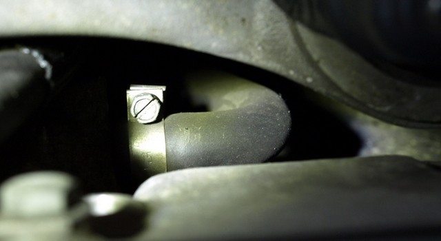

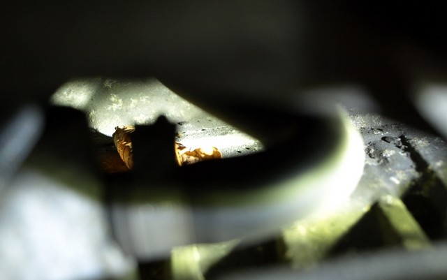

so, hat mir keine Ruhe gelassen.
1, Der Entlüftungsschlauch ist ok. Kein Öl ausgetreten.
auch auf dem Motorblock, wo der Schlauch liegt ist alles trocken.
Schlauch ok.jpg (46.37 KiB) 178 mal betrachtet
kein Öl.jpg (49.42 KiB) 178 mal betrachtet

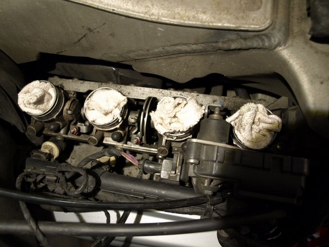

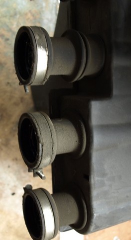

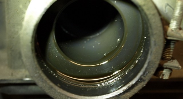

Nach abnehmen der Luftfiltereinheitsah es so aus:
1, leichter Staub mit Öl an der Vergasereinheit.
2, die Gummitüllen sind teilweise verölt.
3, in den Gummi Luftkanälen ist Öl. Wie kommt das denn dorthin?
Der Luftfilterkasten ist von innen sauber und trocken.
Vergaser 1.jpg (95.4 KiB) 179 mal betrachtet
Luftfilter 1.jpg (40.79 KiB) 179 mal betrachtet
Luftfilter mit Öl.jpg (55.15 KiB) 179 mal betrachtet
Viele Grüße, Wolfgang

Wolfgang, im Entl- Schlauch ist ein Schaumstofstopfen der die Einspülung ins Lufi Gehäuse reduzieren soll.
Deswegen ist auch dein Öl Verbrauch höher

Hallo. Vorschlag:
Bremsenreiniger mehrmals draufsprühen und abtropfen lassen, dann das Ölsuchspräy drauf auf alle vorher verölten Teile ( das ist so ein weises Puderspray das gelöst auf den Teilen eine weiße Schicht hinterlässt) da sieht man dann gut den Anfang der Spur. Fahren sollte man halt danach auch. Und immer kurz mal checken. Damit man es gleich sieht wenn der Anfang der Ölspur sich schwarz abbildet.

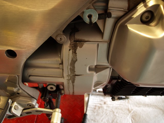

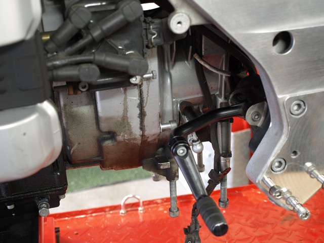

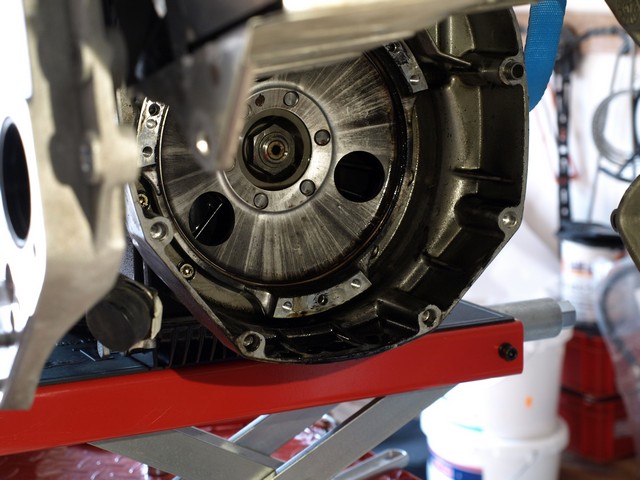

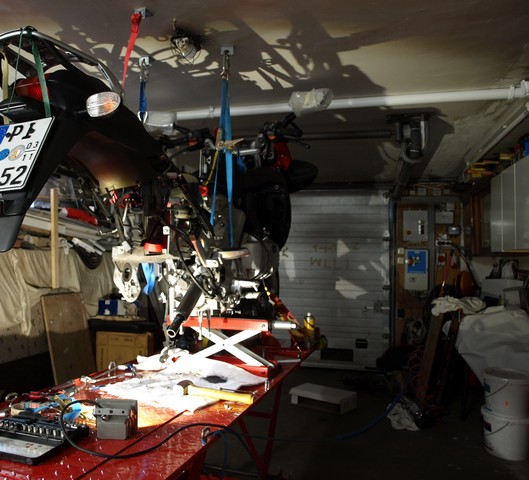

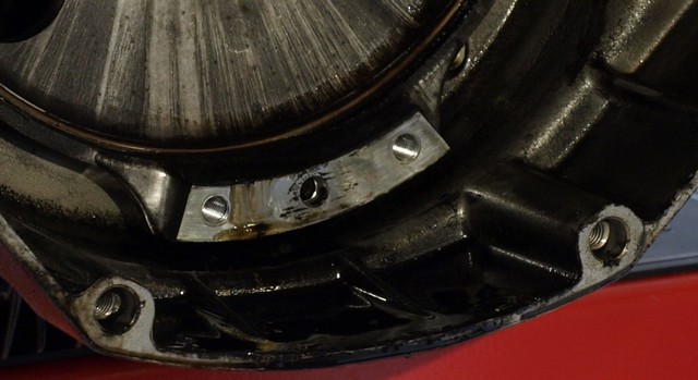

Hallo, da bin ich wieder.
erst dachte ich das die Ölwanne undicht sei. Die habe ich neu abgedichtet. Aber nach den ersten 500 km sah meine Kupplungsglocke so aus. Und die Kupplung fing an zu rutschen.
Also angefangen mit der sch.... Arbeit.
Kupplung ern. 2013 001.jpg (85.3 KiB) 66 mal betrachtet
Kupplung ern. 2013 013.jpg (93.43 KiB) 66 mal betrachtet
Kupplung ern. 2013 022.jpg (94.07 KiB) 66 mal betrachtet
ZA 27051
elbstein
Beiträge: 226
Registriert: 29. Januar 2010, 15:49
Mopped(s): K1200 RS Bj. 98
Wohnort: Kreis Pinneberg
Re: kommt das denn her ??
#39 Beitrag von elbstein »

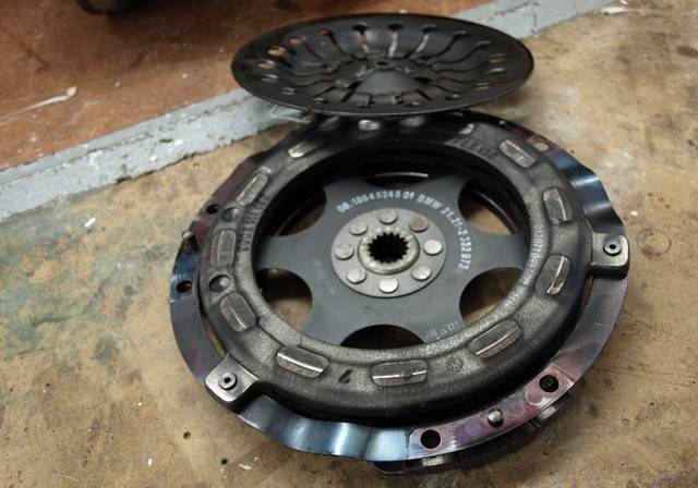

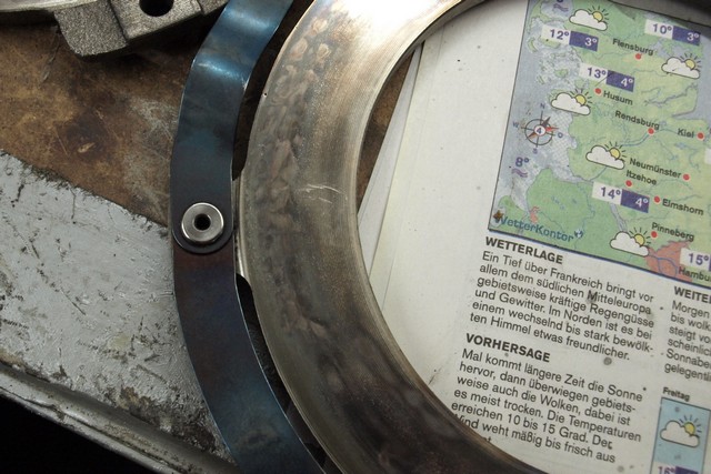

wie ihr seht ist der Dichtring nicht mehr dicht. Also hatten alle mit ihrer Vermutung Recht.
Nun meine erste Frage:
die Anpressplatte ist außen an den umlaufenden Federn bläulich. Ist das normal? Oder muß die auch neu?
Auf der Fläche wo die Kupplungsscheibe aufliegt, ist sie plan und ohne Verfärbung.
Kupplung ern. 2013 030.jpg (94.48 KiB) 66 mal betrachtet
Kupplung ern. 2013 031.jpg (68.69 KiB) 66 mal betrachtet
Kupplung ern. 2013 037.jpg (96.8 KiB) 66 mal betrachtet
ZA 27051
Beiträge: 15443
#40 Beitrag von wolfgang »
Meine Meinung, nicht herummachen, ersetzen. Dann alle Wedis neu wo du heran kommst. Für den KNZ gab es in diesem Baujahr einen Nachrüstsatz, dann die Kohlen der Lima und den Ruckdämpfer.
Wenn du dies alles machst, dann ist für einige Zeit wieder Ruhe.

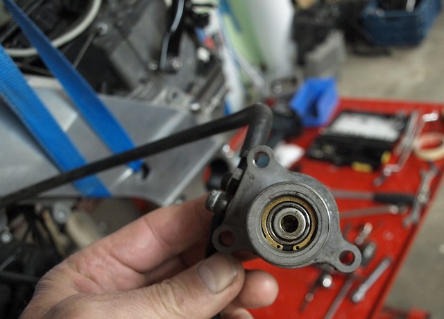

hier nochmal ein Bild von der Druckplatte.
Nächste Frage:
Sollte man den KNZ kompl. erneuern? sieht eigentlich trocken aus.
Denn einen Rep. Satz scheint es wohl nicht zu geben. War mal ein beitrag hier im Forum, wurde aber nicht vollendet.
Kupplung ern. 2013 040.jpg (102.35 KiB) 68 mal betrachtet
Kupplung ern. 2013 045.jpg (76.86 KiB) 68 mal betrachtet

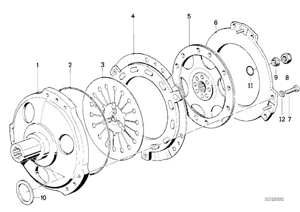

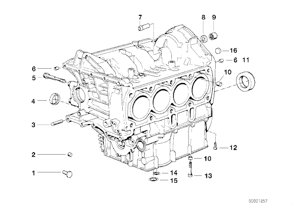

weiter mit den Fragen:
erneuern wollte ich :
Nr. 5, 8, 10, 11
realom Kupplung.png (14.62 KiB) 65 mal betrachtet

elbstein
Beiträge: 226
#44 Beitrag von elbstein »
hier die Nr:
11
realom Motor.png (14.05 KiB) 65 mal betrachtet
ZA 27051

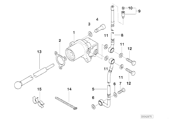

und hier die Nr. 2
nach den Rep. Satz werde ich mich morgen erkundigen.
realom KNZ.png (7.97 KiB) 65 mal betrachtet

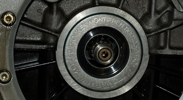

letzte Frage für heute:
wie geht der Wedi raus ?
Kupplung ern. 2013 048.jpg (93.29 KiB) 64 mal betrachtet

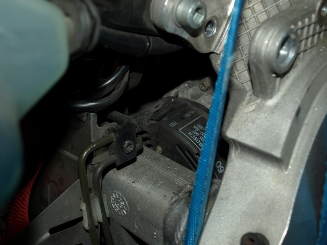

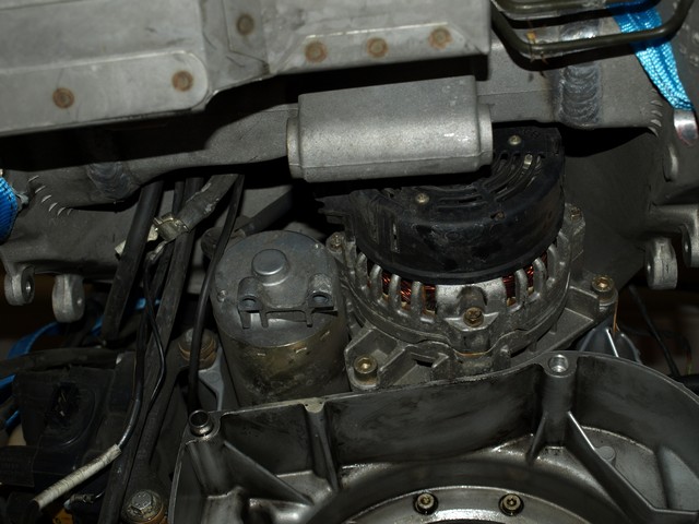

hallo Lutz,
danke für die schnelle Antwort. Dann muß ich mal sehen wie ich die Lichtmaschiene rausbekomme. Denn tiefer lässt sich der Motor nicht absenken.

Beiträge: 15443
#49 Beitrag von wolfgang »
Wolfgang nochmals, wenn es kein Geldthema ist und du sie für längere Zeit behalten willst, dann ab Nr. 3 alles.
Wenn du frägst wie du den Wedi herausbekommst ist es eventuell besser jemanden zu holen der ihn dir einbaut der Erfahrung hat.
Heraus mit 2 Schraubenziehern gleichmäßig heraushebeln oder mit einem Abzieher, dies ist die bessere Lösung. Wichtig ist die Passungen nicht zu beschädigen. Der Einbau ist aber defizieler und wenn es nicht passt war es für die Katz.
Beim knz wurde glaube ich die Abdichtung von der druckstange zur Kupplung geändert.

ich habe jemand der mir den Wedi einsetzt. Wollte nur mal fragen ob es einen Trick gibt den rauszunehmen.
