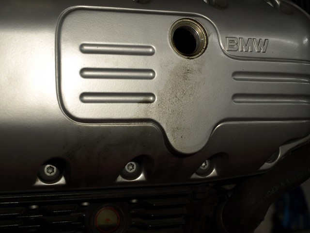

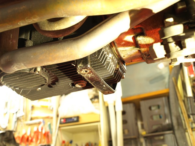

kommt das denn her ??

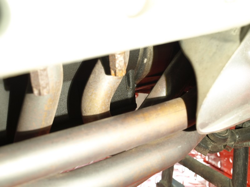

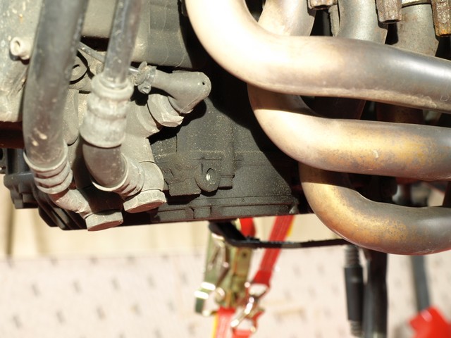

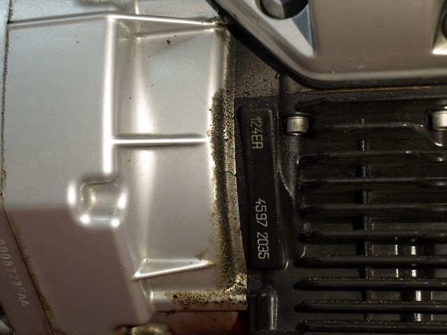

ich bin bei den jährlichen Warungsarbeiten. Nun frage ich mich wo kommt denn das Öl her. Meiner Meinung von vorne irgendwo. Habe aber auf den ersten Blick keine Leckstelle gefunden. Kann es sein das es zwischen Motor und Kupplungsglocke austritt und in der Wanne verwirbelt wird?
Viele Grüße, Wolfgang

Re: kommt das denn her ??
könnte auch die (defekte) motorentlüftung sein. bei mir war durch porösem schlauch der komplette hintere zylinder verölt..... :/

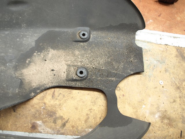

Das was Helmi sagt vermute ich auch.., auf dem einen Foto ist ja sogar ein Tropfen unter der Kupplungsglocke zu erkennen..,helmi123 hat geschrieben:so als Schlaumeier würde ich sagen : Wedi- Motorausgang-Getriebeeingang, ist ja schon stehendes ÖL
Bei einem porösen Motorentlüftungsschlauch sammelt sich das Öl eher oberhalb des Motors.., zu erkennen durch verölte Teile im Bereich der Drosselklappenleiste und Einspritzventile..,
Im hier voliegenden Fall hilft nur "Kupplung raus" und Dichtringe erneuern.., geht leider an den Geldbeutel.

man oh man, das hört sich aber gar nicht gut an. D. h. das dass Öl durch Verwirbelung auch nach vorne getragen wird.
Da muss ich mal nachfragen was es kosten soll. Aber warum rutscht denn die Kupplung nicht durch, wenn Öl in die Glocke läuft.
Hält das evtl. noch eine Saison? ca 7000km. Oder muss das sofort gemacht werden.
Wolfgang, frag doch mal bei Egon wenn der nicht Ausgelastet ist
, ansonsten so etwa 8-900€ .
Zwingend muß es die Kupplung ja nicht sein, die Scheibe Rutscht ja nur dann wenn Tropfen auf Beläge kommen.
Der Motorspoiler kann aber auch von dem Srtaßenbelag /und oder Kühlwasser Verlust feucht sein.
Wie Fit biste, mach doch die M8 Inbus Locker ,abwischen und warten wens wieder tropft dann ja hat die Reha Zeit zum Ausheilen.

erstmal abutze, dann gucke
Wenn Öl sich der Kupplung nähert, merkst du das, wenn du die Gännge ausdrehst.
Beim Beschleunigen steigt plötzlich die Drehzahl schneller als der Speed.

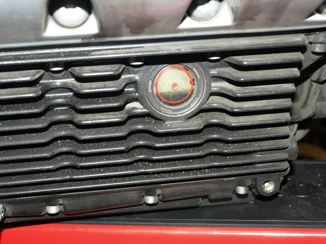

So wie das aussieht könnte es auch die Dichtung vom Oelfilter sein,
Getrieb glaube ich nicht, da das Oel nicht so weit nach vorne und oben verteilt wird.
Ich würde erstmal alles schön sauber machen und dann wirklich Täglich schauen wo das Oel rauskommt.
Wenn es allein schon nur im Stand aus der Getriebglocke kommt ist alles klar, kommt da aber nichts raus, kommt dass Oel von wo anders.
hallo Helmi, welche M8 meinst du?helmi123 hat geschrieben: mach doch die M8 Inbus Locker ,abwischen und warten wens wieder tropft

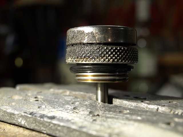

Habe noch Hoffnug , dass es aus der Ölthemperatur Anzeige rauskommt. Der war auch Ölverschmiert. Der fliegt raus und der org. verschluß wird eingesetzt.
Ich habe jetzt alles gesäubert und werde mal abwarten was passiert. Wenn nichts mehr ausläuft, dann mal warm laufen lassen und schauen.

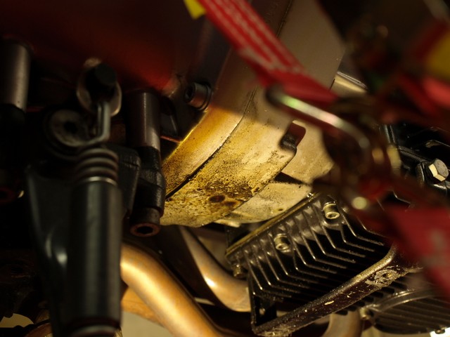

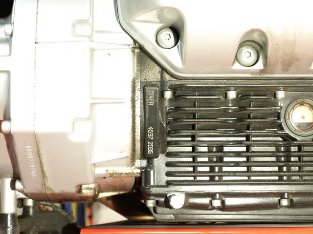

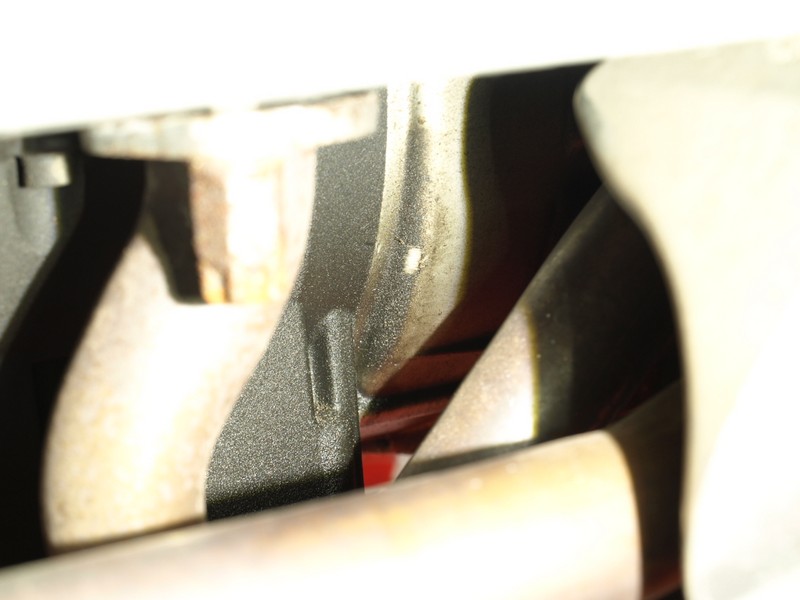

noch ein paar Bilder....

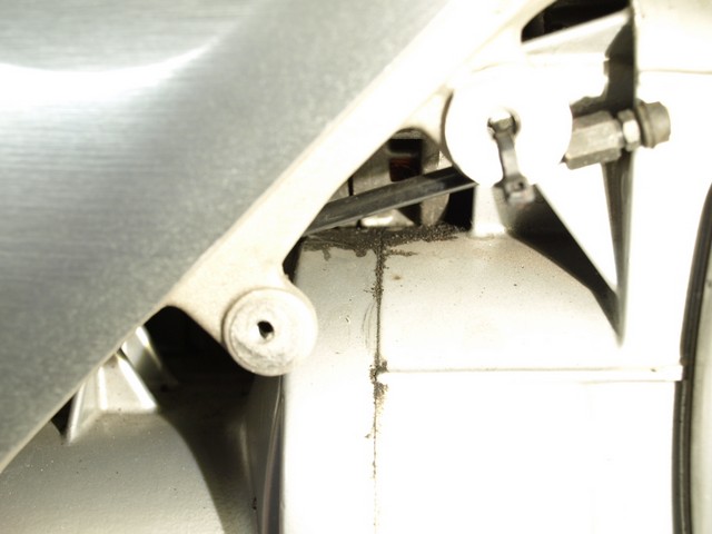

die nächsten Bilder... ( warum gehen immer nur 3 Bilder??)
hey Thilo, hab ich auch gedacht.
Aber so viel Öl, was unter der Glocke hängt und am Motor verteilt ist, wiederspricht sich doch mit dem was unter dem Öleinfüllloch zusehen ist. (bild Nr. 15) Oder??
Ich denke mal ich werde jetzt zusammen bauen und dann, wo die K noch auf der Bühne steht, ohne Verkleidung, mal sehen was passiert. Evtl. mit warmlaufen.
Somit fehlt der Fahrtwind, der einen Öl-Tropfen
verteilt und die Spuren verwischt

Mach den Dichtring neu.
Gibt es bei BMW.
Laufen lassen im Stand wird Dir nicht weiterhelfen, da kein Oeldruck aufgebaut wird.
Tritt nur unter belastung auf, wenn der Druck steigt.
Hatte ich direkt am Anfang als ich die Maschine gekauft habe. Die Werkstatt hatte auch gesucht und den Fehler erst nach BAB fahren gefunden.
Gibt es bei BMW.

Wolfgang mach sie gut sauber und dann gut trocken. Anschließend mit Talkum einpudern, dann siehst du den Weg des Öles.
Knuth, Druck ist so ziemlich nach dem Starten voll da, es ändert sich die Menge.
wolfgang hat geschrieben: des Öles.
Möglich wäre das der Filter im Bypass Filtert = Haupt Bohrung ist zu.
M (8) die am Block zur Glocke.

hallo Helmi: der Ölfilter ist bei BMW gekauft.helmi123 hat geschrieben:Ein Ölfilter der nicht das Original ist

Einfachste Lecksuche ist, wie Wolfgang schrieb. Sauber machen , wie ein Babypopo einpudern und schauen wo es leckt .

Immer noch der stehende Öltropfen, und ist an der Unterseite der K-Glocke.pitter2003 hat geschrieben:Einfachste Lecksuche ist, .

Hallo WolfgangBjörn_GT (SFA) hat geschrieben:könnte auch die (defekte) motorentlüftung sein. bei mir war durch porösem schlauch der komplette hintere zylinder verölt..... :/
Wenn ich mir Deine Bilder so anschaue kann ich nur sagen : Wie bei mir.
War letztendlich die def. Motorentlüftung. Komplett beim
Abgepudert habe ich den Motor aber auch erst mal - auf alle Fälle beste Wahl.

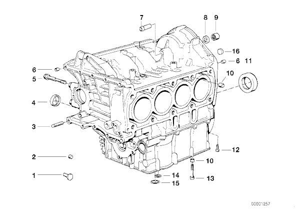

hallo Mike,
hast du ein Bild wo die Motorentlüftung sitzt? Könnte das die Nr. 7 sein?
Ich habe mal warm laufen lassen, aber noch kein Öl Austritt gefunden.
