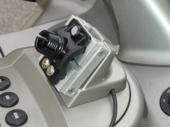

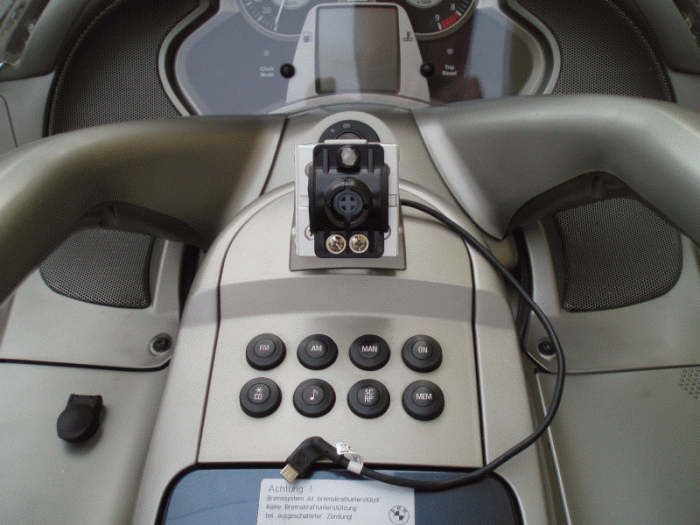

heute war es soweit............ich habe die Maschine zerlegt und den Halter montiert. :D
Beim Zerlegen habe ich mir aufgeschrieben, welche Schraubenlänge wo hingehört.
Beim Navi-Grundhalter war ja die Werkstatt-Anleitung mit dabei und die war sehr gut.
Ich war aber trotzdem noch ganze 5 Stunden damit beschäftigt..... :shock: :oops: :roll:
Den elektrischen Teil mache ich ein andermal - Heute hat´s mir gereicht... :?
Ich werde die USB Buchse unter der Sitzbank anbringen....da habe ich ein schönes Plätzchen
entdeckt und da ist es seeeehr trocken..... :lol:
Zum Schluss noch ein paar Fotos meiner Arbeit........ 8)

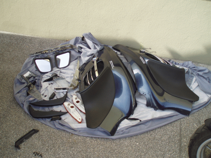

Hallo LT-Zerleger.... :)
mich hat´s gewundert, wie leicht die Spiegel abgegangen sind.
Ich musste da gar nicht fest dagegen schlagen.
Die Spiegel waren sogar schon mit einem Drahtseil gesichert.
Als ich die Spiegel wieder angedrückt habe, war ich mir nicht
so recht sicher, ob die überall sauber anliegen, oder ob ich jetzt
das Seil eingeklemmt habe. Die Spaltmaße sehen rundherum gleich aus.. :roll:
@Kranturm: Du meinst unter dem Sturzbügel - oder.....da hat sich so ein Mistgummi mitgedreht. :evil:
Einen kleinen Schaden habe ich gemacht........beim Sturzbügel die Chromleiste die mit der einen
Nase unter die Seitenverkleidung muss........beim Ausbauen ist nichts bassiert, aber beim zusammenbauen
ging das Näßchen über den Jordan...... :oops:

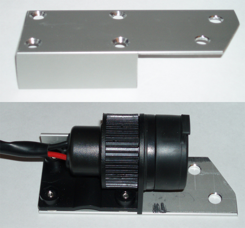

Heute habe ich mir die Buchsenhalterung gebastelt. 8)
Ich habe einen Winkel genommen, da er etwas stabiler ist, als ein Flachprofil.
Die Halterung soll gleich in das Loch rechts neben der Sitzbankverriegelung.
Für das Kabel zum Verlegen ist auch massig viel Platz unter der Sozia-Sitzbank.
Muss mir jetzt nur noch ein geschaltetes Pluskabel suchen.....aber da hat Dieter
ja schon jede Menge Tips gegeben - danke nochmal....... :D

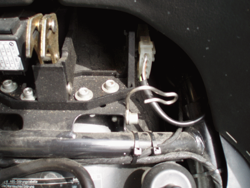

Auf dem letzten Bild ist der Anschluß der Soziussitzbank gut zu sehen.
Der braune Draht ist Minus.
Der zweifarbige ich glaube Gün/Braun ist der geschaltete Plus.
