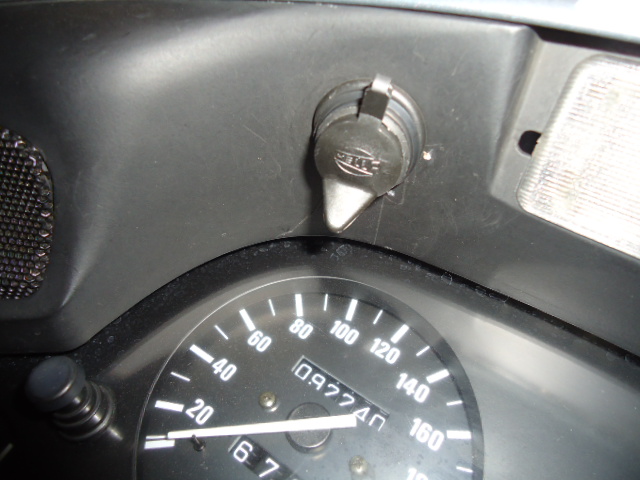

Das Stromkabel unter der Verkleidung auf der rechten Seite kannst du für das Navi nehmen. Das Kabel ist - soweit ich weiß - nicht über die Zündung geschaltet.
Ich habe mir eine BMW Steckdose neben der Leseleuchte eingebaut und dort den Strom mit einem 0,75er Kabel abgegriffen - brauche ja nicht viel Leistung.
Vorteil:Die Steckdose ist nach unten geneigt und durch die Scheibe geschützt, so das kein Wasser reinlaufen kann.

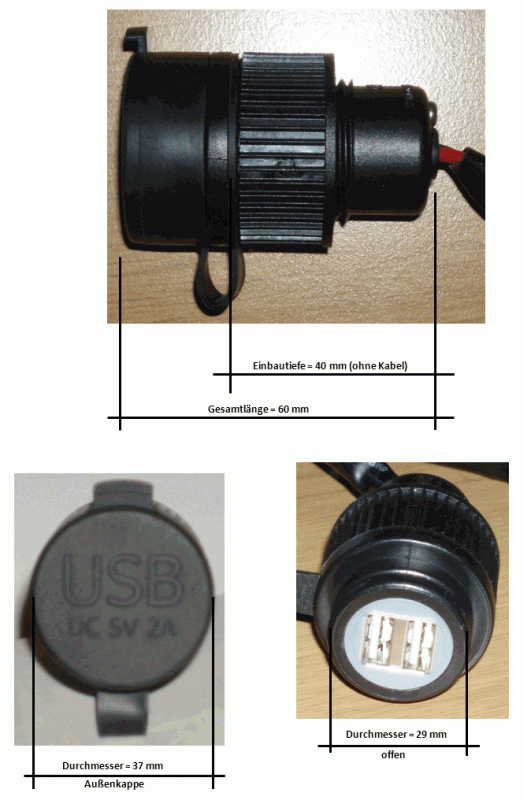

Meine Lösung: geringe Einbautiefe; alle Verbindungen mit fertigen Kabeln mit Kabelschuhen aus dem Zubehörladen
von außen noch eine Dichtung unterlegt.

Deine Lösung mit der zusätzlichen Steckdose neben dem Leselicht hört sich für mich gut an,
da dadurch nicht so ein großes Loch entsteht wenn ich das Leselicht ausbauen würde. :)
Wie wird die Buchse an das Leselicht angeschlossen.....? Geht das mit einer Lister-Klemme ?
Das sollte ich doch eigentlich noch schaffen - oder ? :oops:

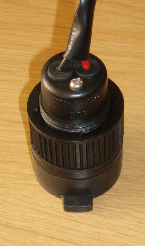

Hallo Willi,
So hab ich es gemacht: Zündung aus!!
1. Leseleuchte ausbauen - vorsichtig mit Schraubenzieher raushebeln
2. Loch bohren in Größe der Einbau Steckdose - wenn nötig mit Feile nacharbeiten, vorsichtig
3. An der Leseleuchte sind Kabelschuhe - abziehen - je 1 Abzweiger aufstecken
4. kurze Kabel ca. 15cm mit Kabelschuh an jeder Seite auf die Abzweiger aufstecken
5. Kabel durch das Loch führen- Überwurfmutter und Dichtung auf Kabel schieben - auf Steckdose stecken - auf Polung achten! Plus = Mittelkontakt
6. Steckdose in Loch stecken und Mutter mit Fingern festdrehen
7. Leseleuchte wieder einklicken - fertig!!!
Material: BMW Steckdose mit Gummideckel und Anschlüssen für Kabelschuhe
Kurze Kabel ca. 15cm mit Kabelschuhen ( Quetschverbinder ) und Abzweiger
gibt' bei Tante Lou..., Po..., HG
Dichtung aus dem Sortiment von z.B.Lidl, Aldi...mit der Dicke der Dichtung läßt sich die Einbautiefe der Steckdose verändern.
...das Ganze sollte in einer Stunde zu machen sein?!

... habe bei Tante Lou eine Einbau USB Steckdose gesehen. Kann man bestimmt genauso einbauen und erspart unnötige Adapter.

Da mache ich mir diese Buchse doch einfach in die Verkleidung auf der Rechten Seite rein.
( Der Kabelausgang von der Halterung ist auch auf der RECHTEN Seite )
Echt toll, was hier noch für Vorschläge kommen.
Dank Dir - bist ein super Ratgeber. :D
PS.: muss mir das mal bei der Tante anschauen......da kann ja Wasser reinlaufen..... :oops:

Ich finde die Leselampe auch als ideale Quelle, da die Steckdose daneben ein wenig nach unten geneigt eingebaut werden kann und bei Regen einigermaßen geschützt ist. Dieser Aspekt ist beim Einbau einer USB Dose bestimmt noch wichtiger, da ein kleiner Tropfen bei den eng zusammen liegenden Kontakten schon einen Kurzschluß verursachen kann.
Es ist zwar ein wenig Fummelei, aber weniger Aufwand als die Verkleidung abzubauen.

Bin mir aber mittlerweile nicht mehr so sicher........ich brauche unter der Verkleidung
mindestens 5cm Platz, da die Buchse sehr in die Tiefe geht. Ich sehe warscheinlich erst
ob es geht oder nicht, wenn ich die Maschine zerlegt habe.
Sollte es nicht gehen, dann bleibt sowieso nur noch die Stelle neben der Leseleuchte,
da hier die trockenste Stelle ist......das wollte ich eigentlich vermeiden, da hier das
Kabel wieder quer über die Anzeigen hängt....... :cry:
Ich habe mal die Buchse vermessen........siehe Bild.
Vielleicht kann mir der eine oder andere Bastler hier im Forum sagen, ob ich mit diesen Maßen
Probleme beim Einbau bekommen werde........ :?
Danke schon mal und Viele Grüße
Willi

Die Größe des Teils ist notwendig weil da noch ein Spannungswandler drin sitzt da die USB Buchse 5 V ausgibt. Das Teil sieht ober recht ordentlich aus. Von hinten hoffendlich wasserdicht.
Wenn das Teil neben der Leseleuchte verbaut wird solltest Du auch den Anschluß der Leseleuchte verwenden. Zum Anschlußm der Navi Vorbereitung müsstest Du noch Leitungen verlegen. Ein weiterer Vorteil der Leseleuchte ist der Steckanschluß mit nomalen Spatensteckern. Dadurch braucht nichts gelötet oder geflickt werden.
Nimm die Leseleuchte mal raus und schau dir das an. Ich meine der Platz reicht.

...habe bei meiner noch mal nachgeschaut. Neben der Lesleuchte ist der einzige "geschützte" Platz. Wenn du mit der Einbautiefe nicht zurecht kommst, einfach von draußen Dichtungen unterlegen bis es paßt. USB Stecker sind halt empfindlicher als normale BMW Steckdosen!

Habe noch ein Bild von der Rückseite der Buchse gemacht - denke mal, daß es Dicht ist.... :shock:

Die ist dicht von hinten, da mußt du dir keine Sorgen machen.
