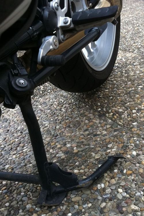

spiel mal etwas mit der Fahrwerkseinstellung. Die linke ist immer die kritische Seite, auch was die Zylinder betrifft (sitzt weiter vorne als der rechte).
Aufgrund einer anderen Krümmeranlage und dem damit verbundenen 'höheren' Hauptständeranschlag habe ich keine/kaum Probleme mit dem Hauptständer (links). Bei meinem Vorgängermoped hatte ich aus diesem Grund z. B. den 'Anschlaggummi' gekürzt (rechts den Kardan beachten!). Zudem fahre ich seit längerer Zeit mit einem 'angepassten' Fahrwerk durch die Gegend.
Ausgangsfrage bzw. Behauptung war, dass durch den Fußrastennippelkontakt ein Abflug oder Aushebeln hervorgerufen wird - und das ist definitiv nicht der Fall. Blödsinnig - in meinen Augen - ist dann noch die Aussage, das Motorrad deshalb so schnell wie möglich zu verkaufen. Wer damit in der Praxis nicht umgehen kann (entsprechende 'gefährliche' Schrägladen vermeiden), sollte prüfen, ob das Motorradfahren überhaupt das richtige ist.
Die DOHC-Motoren (ab Modell 2011?) bauen schmaler als die Vorgänger und dementsprechend kommt ein evtl. Zylinderdeckelkontakt später. Mir reicht es nun.
