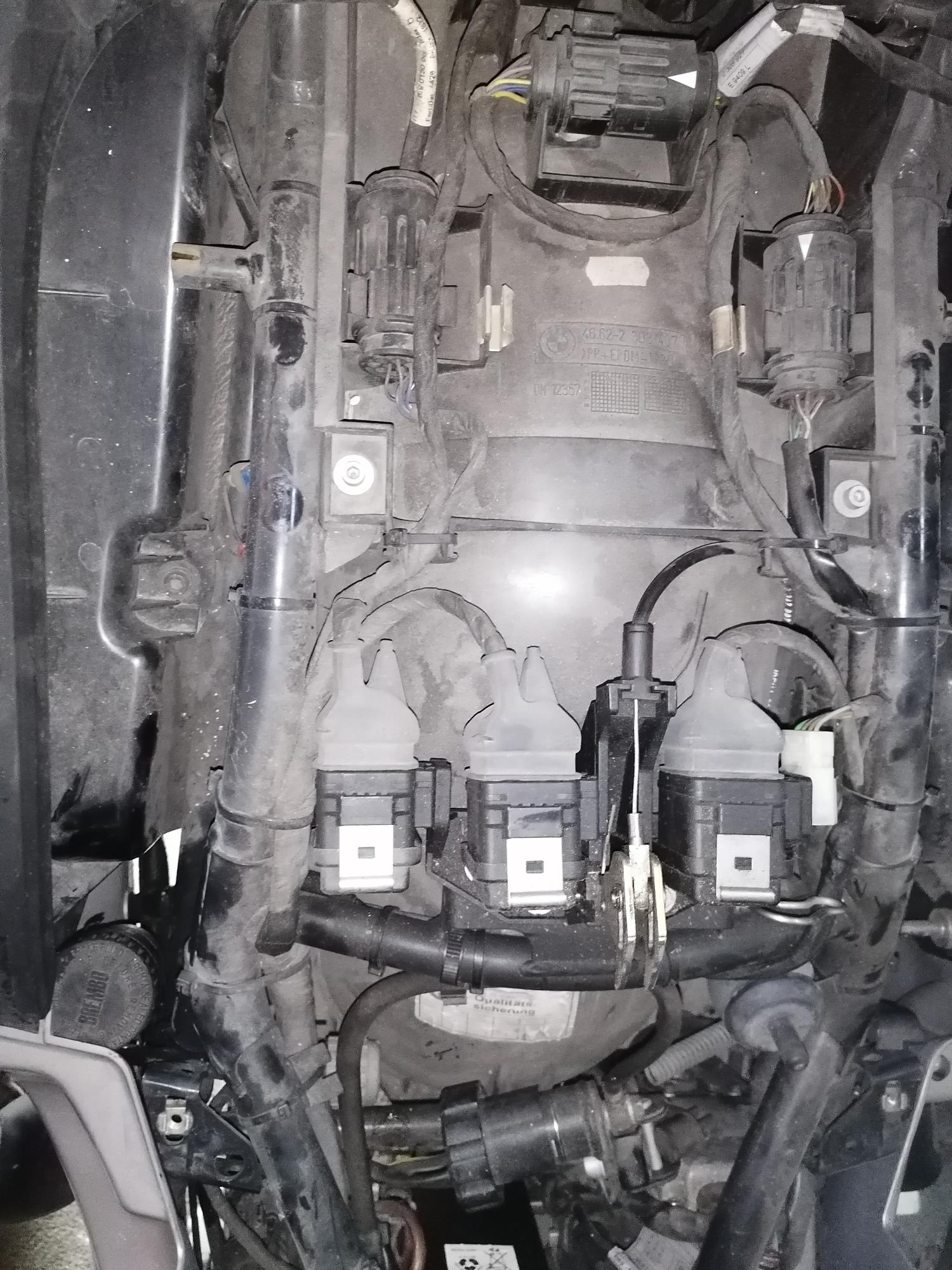

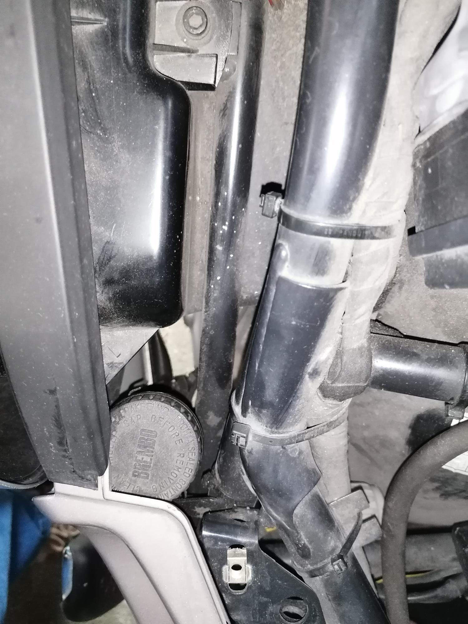

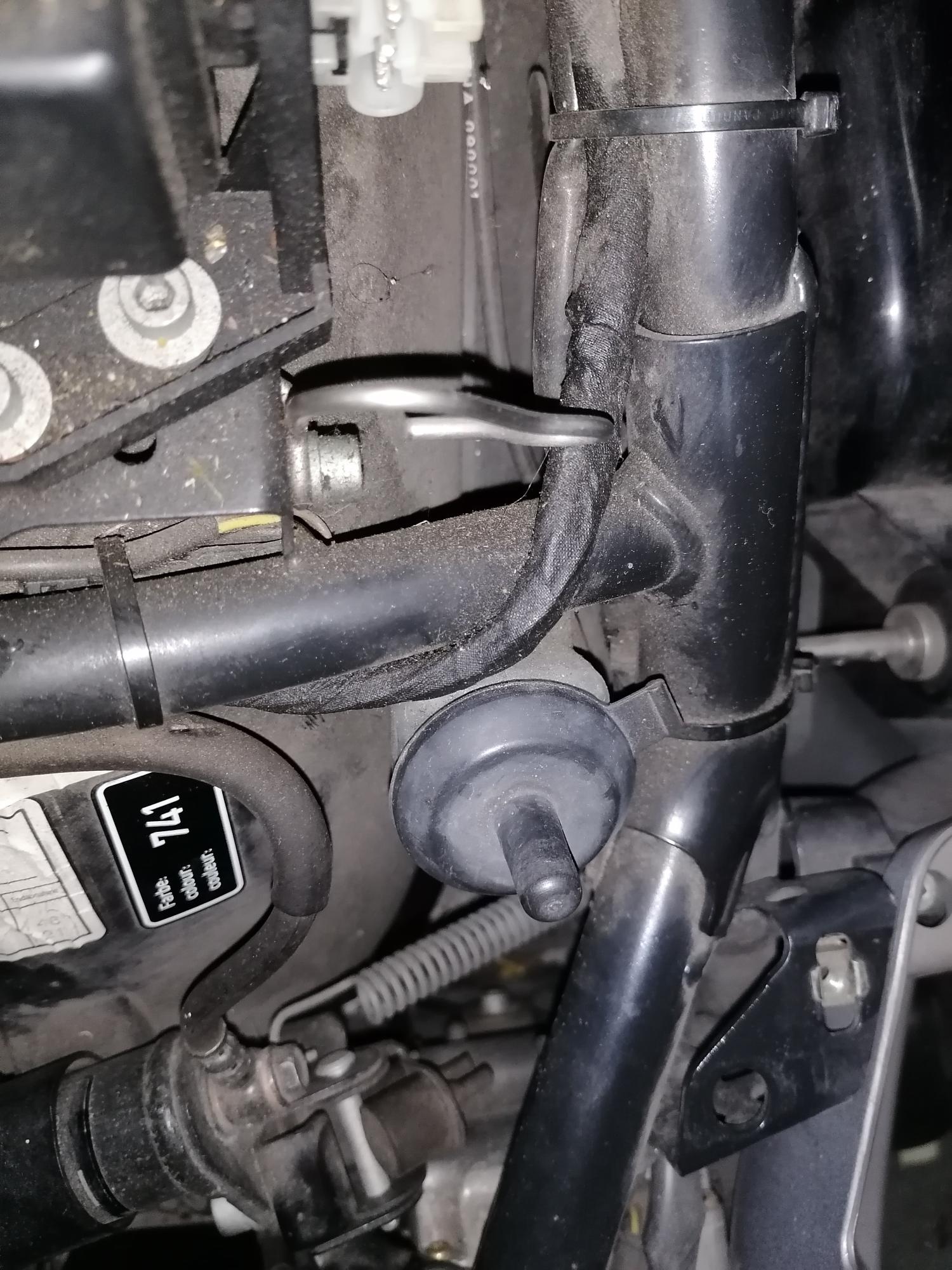

Hallo Alle
Gestern hate ich leider keine Zeit mehr um mich meiner BMW zu widmen. Heute nun habe ich die Sitzbank entfernt und suche, suche, suche. Ich finde das Gefäss einfach nicht. Kann es sein, dass das bei meiner BMW (Jahrgang 1999) noch nicht vorhanden ist?
Ich habe nun mal Bilder mit angehängt. Wo soll ich "weitergraben"?
Danke für Eure Unterstützung.
Gruss Heinz
Gruss Heinz

Unter dem Deckel auf dem Brembo steht (Bild2) findest Du die Bremsflüssigkeit.

OK, ja das hab ich aufgefüllt. Habe aber noch ein Gefäss mit 2 Kammern gesucht. Aber so scheint alles ok zu sein. Ausser, dass die Lampen immer noch blinken.
Gruss Heinz

Es gibt beim ABS-2 nur das eine Gefäss mit einer Kammer. Falls du es noch nicht hast, besorg dir mal das Werkstatthand beim "Alten Carl" . Ist zwar auf Englisch....

das Gefäß mit dem Gummizupfl (BMW_links.jpg) hast Du hoffentlich als Kühlwasser Ausgleichsbehälter identifiziert.
Die beiden Gefäße für vorderen und hinteren Bremskreis hast ja offensichtlich gefunden. Mehr gibt es bei der 99er nicht.

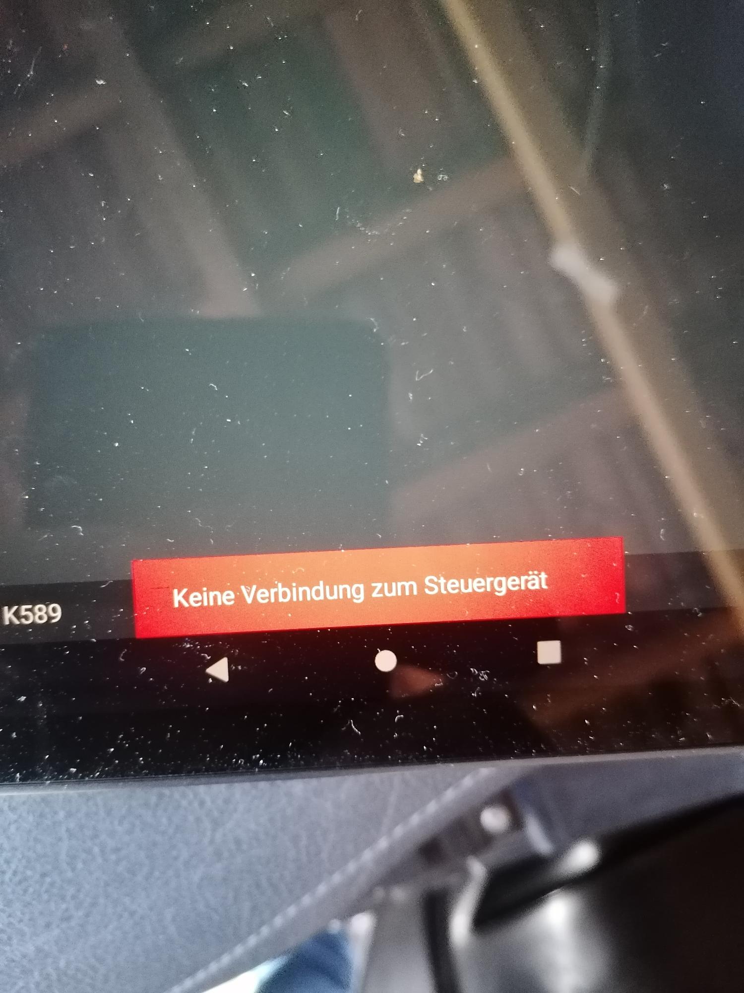

Re: ABS - Leuchten blinken abwechselnd

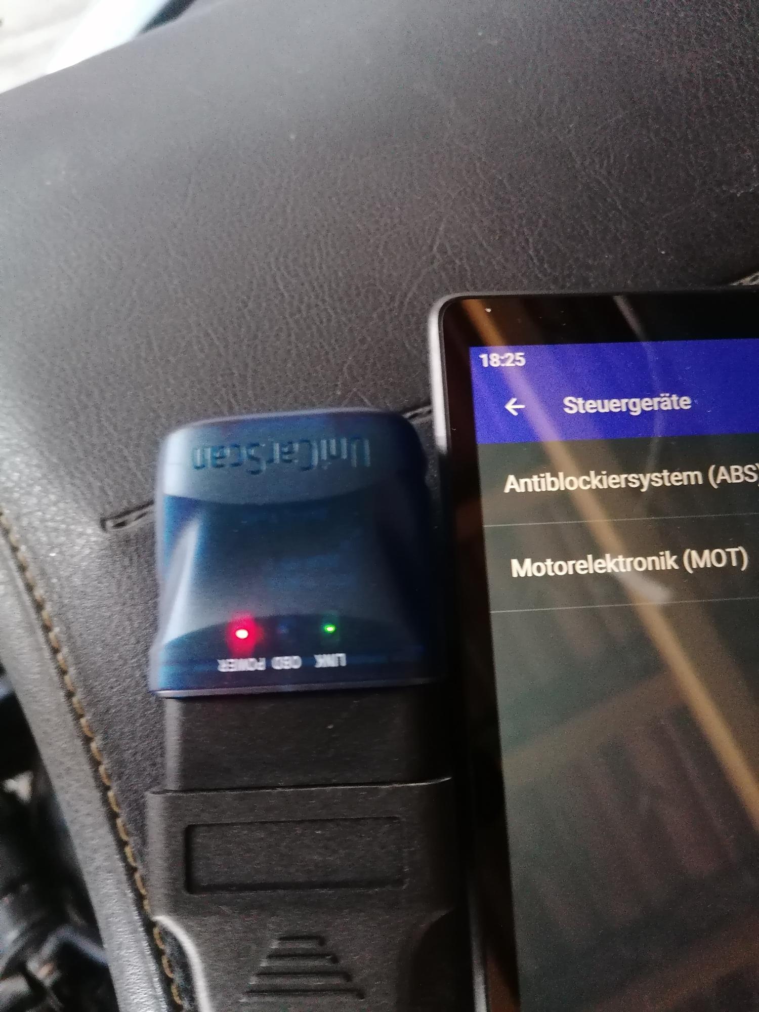

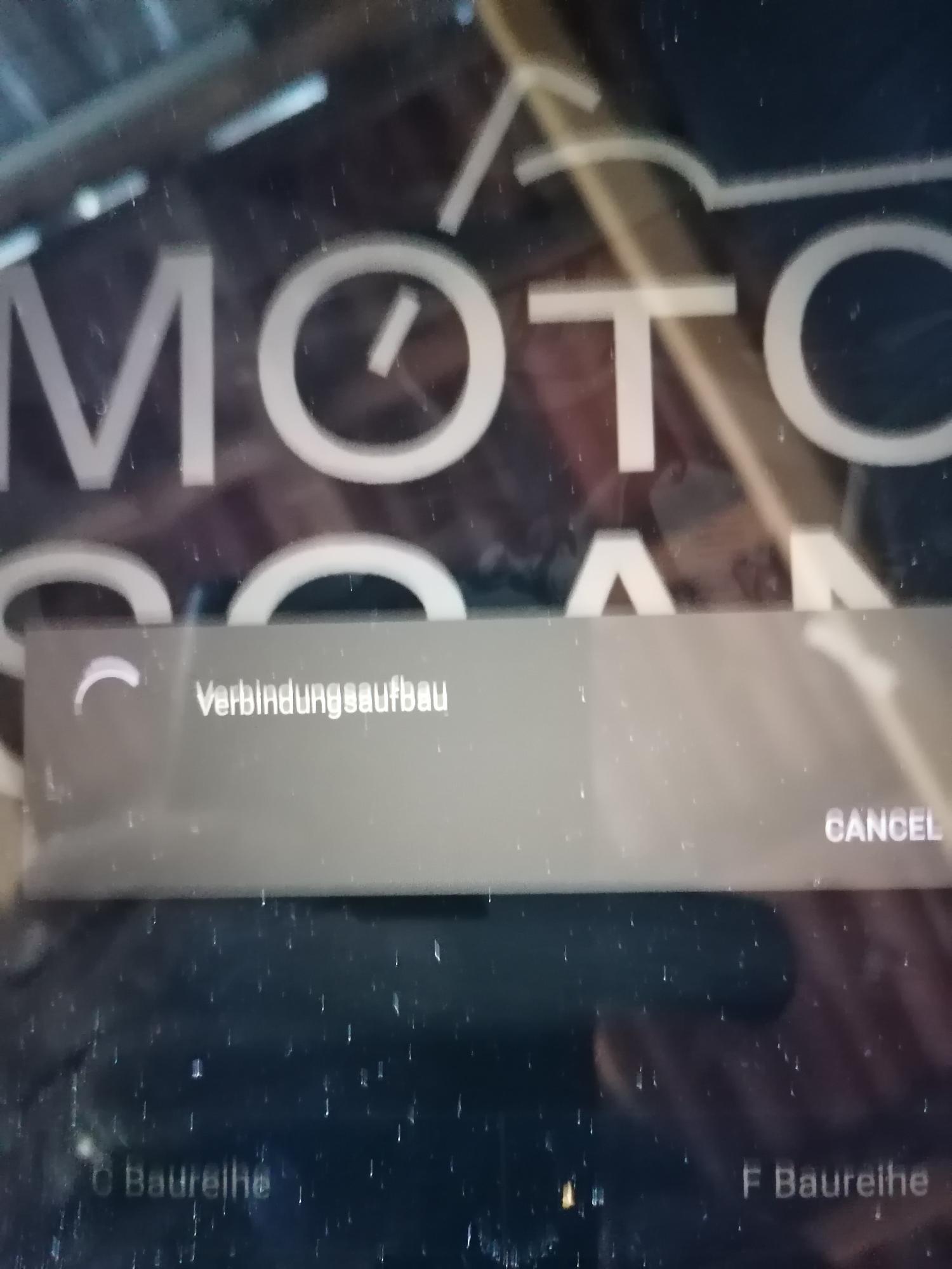

Hallo Leute
Nach langer Krankheit, welche mir auch das Motorradfahren nicht erlaubte, bin ich nun endlich wieder auf 2 Rädern unterwegs
Und immer noch blinken die ABS Leuchten abwechselnd
Ich habe in der Zwischenzeit vom OBD Shop das UniScan UCSI-2000 inkl. BMW Kabel gekauft. Auch habe ich eine Lizenz erworben.
Heute habe ich das UniScan angeschlossen (mitels Android Tablet und Bluetooth). Soweit hat auch alles funktioniert.
Ich kann jedoch keine Verbindung zum Steuergerät hertsellen: Hat jemand eine Idee woran das liegt?
Gruss aus Helvetien
Heinz
Gruss aus Helvetien
Heinz
- Verbindungsaufbau
- (133.78 KiB) Noch nie heruntergeladen
- Verbindung zum Steuergerät nicht möglich
- (262.92 KiB) Noch nie heruntergeladen
- UniScan verbunden
- (311.28 KiB) Noch nie heruntergeladen
