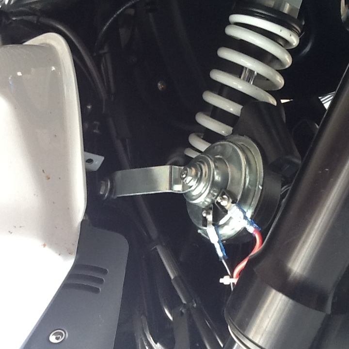

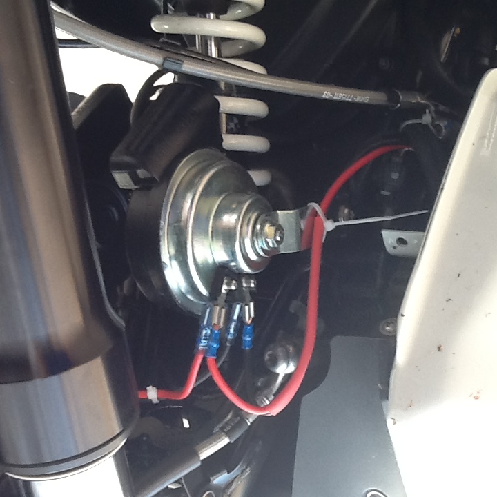

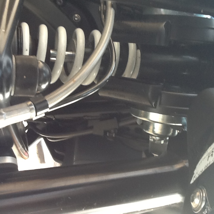

#35 Beitrag von Bibbes »
Hier mal 3 Bilder im eingebauten Zustand.

Aus Platzgründen muss man aber die kompakte Version des Fiamm Doppeltonhornes nehmen, sonst wirds zu eng.

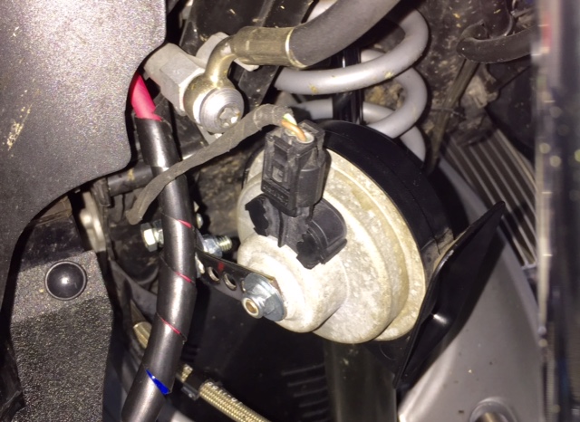

#39 Beitrag von FlyingDutchman »
Stebel Nautilus Compact tut's auch. Passt an der R850R gerade so an der Stelle der ursprünglichen Hupe und produziert in der Stärke Diesellok-ähnliche Huptöne. Zwingend über Relais anzusteuern, da sie recht viel Strom zieht.

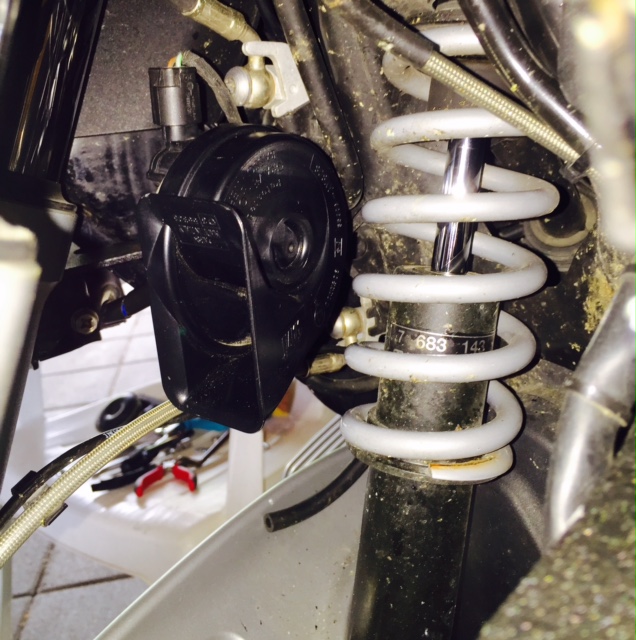

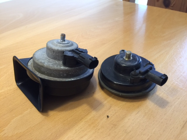

habe gerade das schlechte Wetter genutzt und eine E46 Hupe, die ich mir zuvor für 9.- in der Bucht geholt habe, gerade in meine 2007er eingebaut... kein großer Akt, aber mit dem Halter der Original-Hupe, wäre es wohl sehr eng geworden, weil die neue (siehe Foto) schon deutlich größer ist...
Also erst mal die alte nur abgesteckt und das Kabel -noch vor dem richtigen Einbau- einfach auf die neue gestöpselt und mal zum Vergleich gehört: :shock: schon beeindruckend, da braucht man sicher kein "Nautilus" mehr oder ähnliches...
Dann noch aus einem kleinen Stück Lochblech flugs einen etwas längeren Halter gebastelt, diesen waagerecht über die 2 vorhandene Ösen montiert (damit sich die größere Hupe nicht nach "unten" verdrehen kann) und die neue Hupe samt Träger etwas in die Mitte -vor das Federbein- gebogen... passt, wackelt (nicht) und hat Luft ;)
Dass der Anschluß nun von "oben" kommt "stört" mich jedenfalls nicht- die Original-Kabellänge reicht so ebenfalls.
Danke nochmals für den Tipp mit der BMW Pkw-Hupe; die 9.- sind mal sinnvoll investiert, finde ich. :idea:

Hab meine Doppeltonhörner über ein mit 10A abgesichertes Relais angesteuert. So stand es im Fiamm Beipackzettel....
