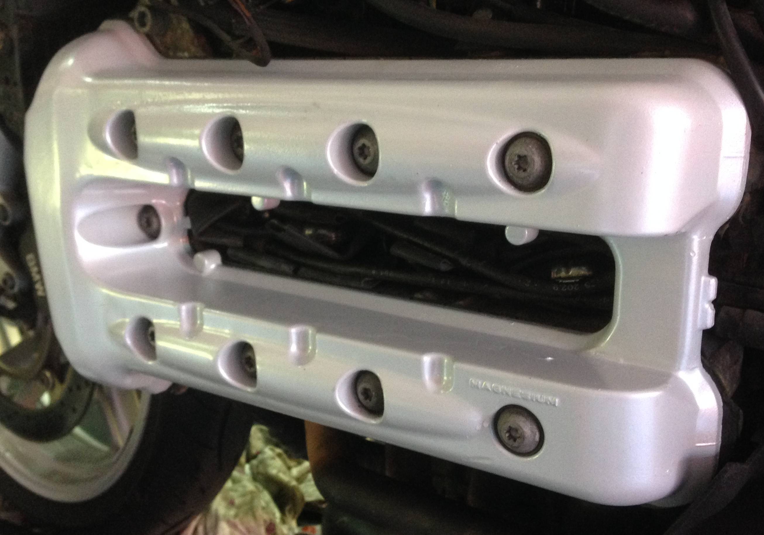

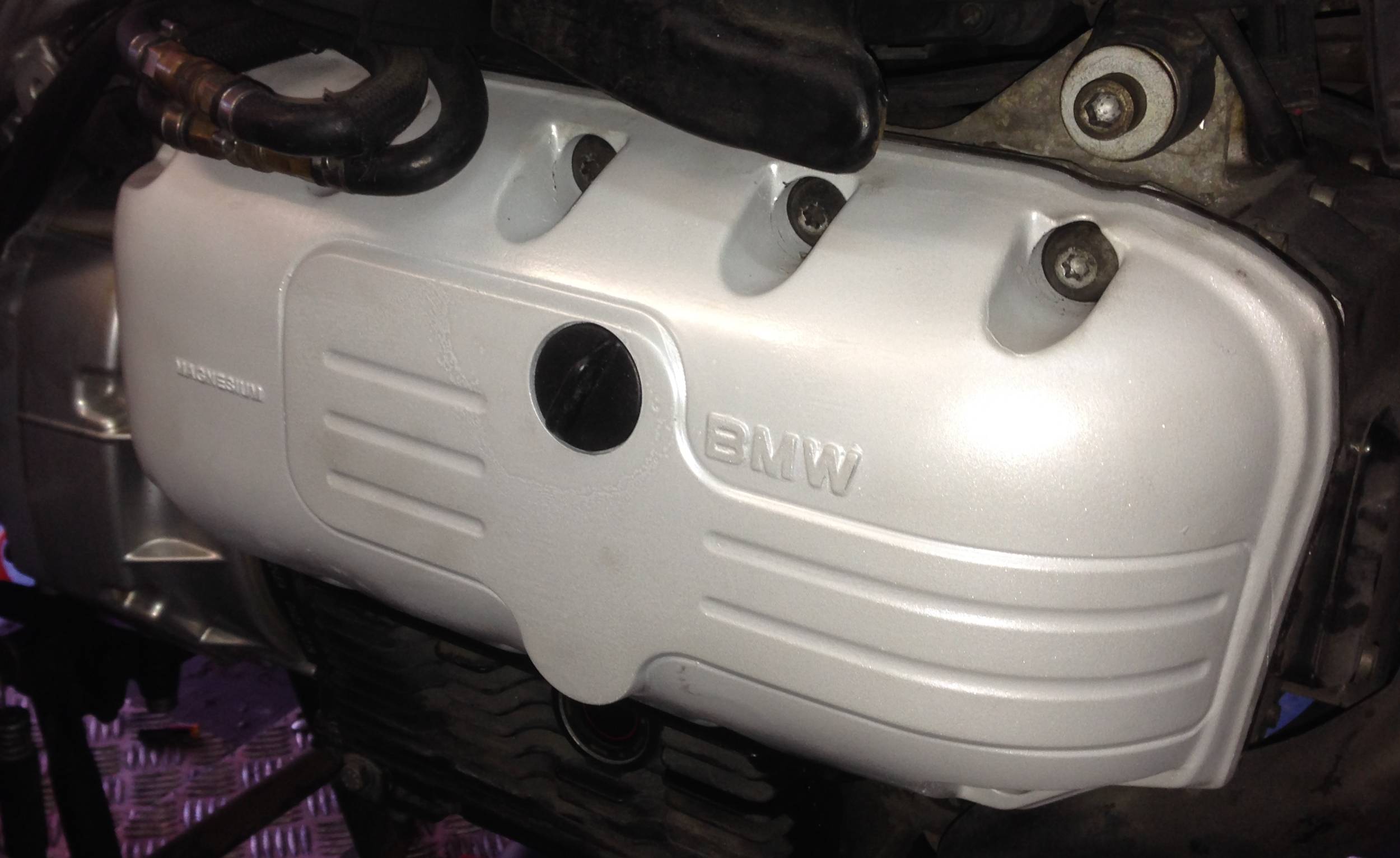

MondMann hat geschrieben:....... meine Motordeckel - (Kurbelwellengehäuse- u, Zylinderkopf) nach rd. 198.000 Km aus.
Zerbröselte und aufgeplatzte Beschichtung.
Und so sehen sie bei 205 tkm nach der Revision aus !
(224.64 KiB) 1-mal heruntergeladen
(349.69 KiB) 1-mal heruntergeladen

assy hat geschrieben:Servus,
was heißt Revision - selbst gemacht ? selbst geschliffen und beschichtet ? Galvano ? Lackiert ? - oder neue ( gebrauchte ) gekauft ? :!:
Gruß Johann.
Lackierung runter, Oberfläche geschliffen und gestrahlt, 2 Schichten Alu-Pulverbeschichtet und nochmal 2Schichten Pulver- Klarlack - fertig! :D :D - natürlich alles in Eigenregie!
